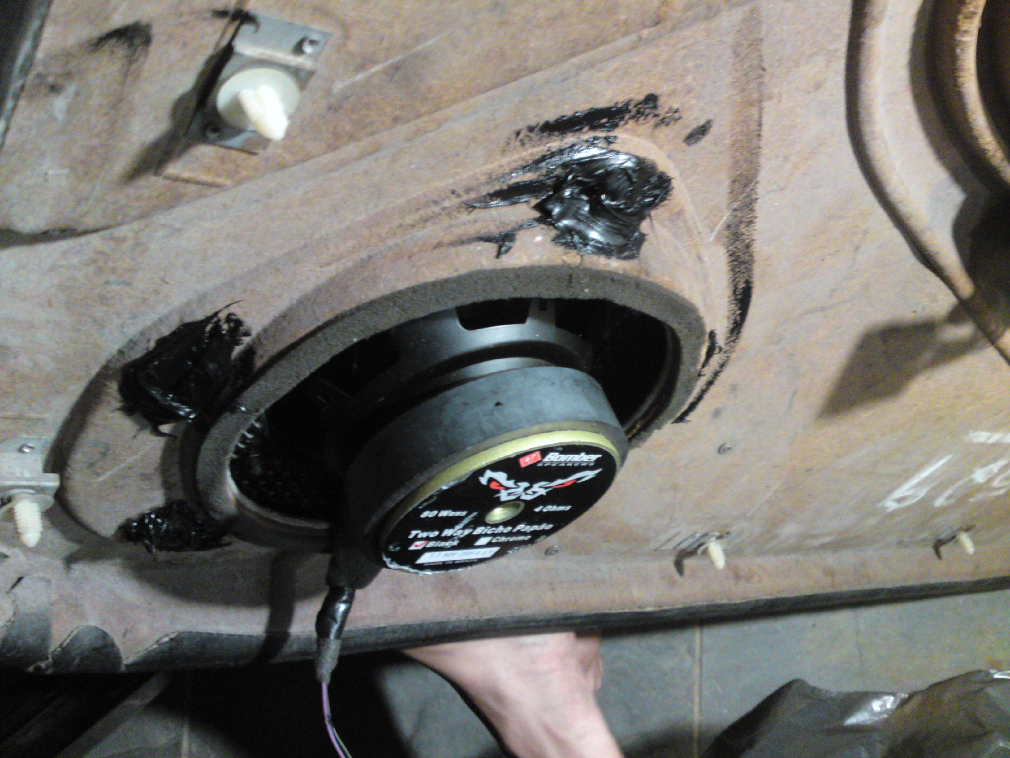

Mensagempor xr4ph4x » Dom Mar 14, 2010 7:37 pm
Ops Malz Farina,
Então, a principio elas não estavam caindo, mais tive esse problema no meio da semana...
Resolvi da seguinte forma, removi a forro da porta e usei cola de vidro ( aquela que vem em um tubo ) pra fixar a adaptação, agora ela e o forro viraram uma só...
o que não vai causar problemas já que pra tirar o falante agora é só desparafusar por fora mesmo.
Tirei umas fotos pra te mostrar... segue em anexo

Re: [How-To] Adaptação para deixar os falantes de fora.
Mensagempor David Farina » Qui Mar 18, 2010 12:27 am
hummmmmmmmmmmm, tendi !!!!
muito bom :)
