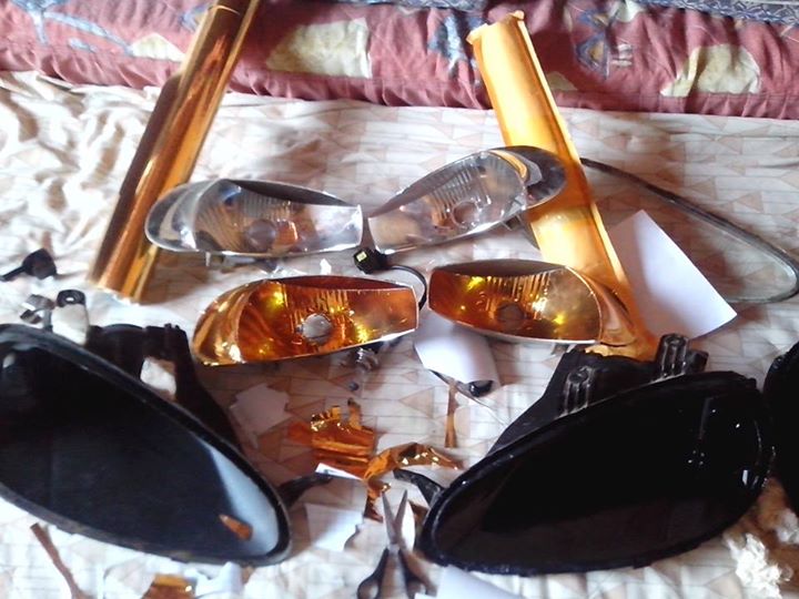

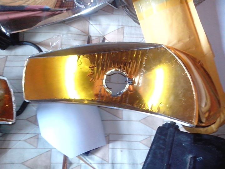

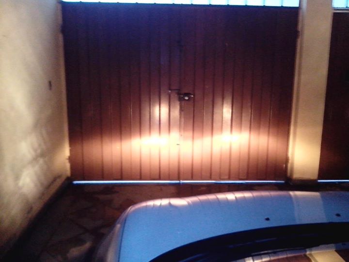

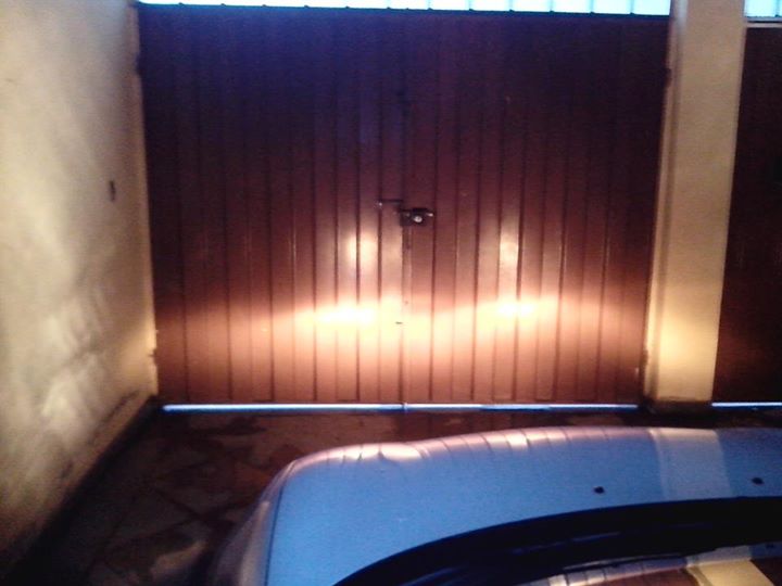

mais um up, TRABALHEIRA e q creio ate hj ninguem fez em nenhum carro, plotei o refletor de gold chrome, deu um pouco de trabalho, pois ninguem queria pegar o serviço e eu nunca tinha mexido, então tive q aprender a plotar aos trancos e barrancos se quisesse a coisa pronta
finalizado
teste, ainda com bolhas, q foram retiradas, mas ja nesse ponto n influenciavam no reflexo montado
não perdeu o foco como muitos questionaram

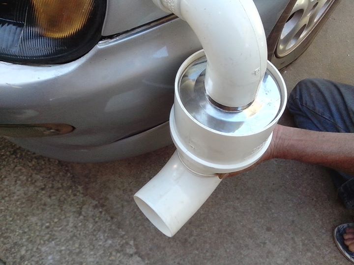

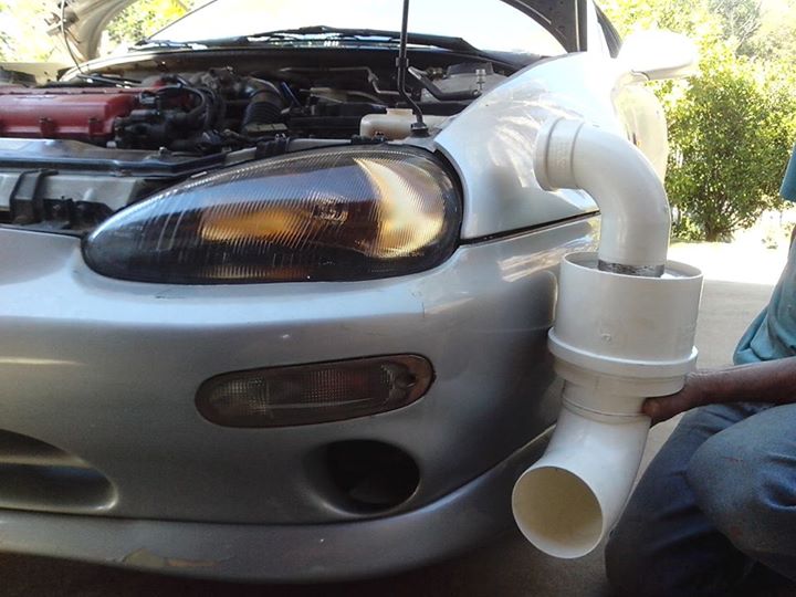

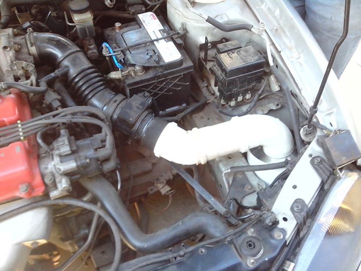

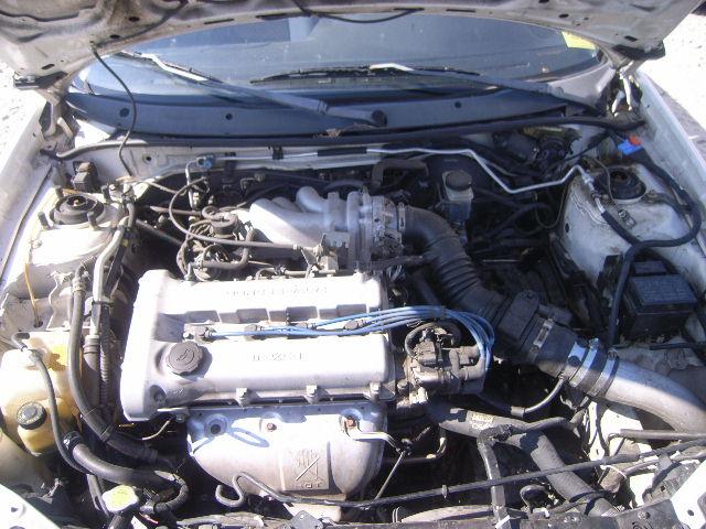

pessoal estou fazendo um RAM AIR (usado mais em motos alta cilindrada e jatos) pro meu carro e preciso de ajuda para reposicionar o reservatório de água do radiador ja vi 2 carros um 4c e um v6 com o reservatório do lado oposto próximo as correias, tentei, tentei e não consegui alguém ja fez, seguem fotos do projeto (ainda n terminado) e explicações do q é RAM AIR e de como ele ajuda a aumentar uns cavalinhos, deixando claro q em MOTOS (eu disse motos) o aumento em altas velocidades chega a 30cv, é um aumento progressivo q depende do tamanho do bocal de captação e da velocidade, ja foi feito em um AZ3 projeto parecido http://www.sportrider.com/ram-air-test

Mensagempor .AJ. » Seg Set 08, 2014 2:52 pm
Lembrando preciso agora de ajuda para saber como reposicionar o reservatório de água do radiador tenho fotos de outros carros com ele do lado oposto próximo a correia mas n consegui

Mensagempor educanton » Seg Set 08, 2014 3:06 pm
Sério isso????

Mensagempor Leonardo » Seg Set 08, 2014 3:11 pm
show.. e os milhas?? vai adaptar dentro do buraco de ar??

Mensagempor educanton » Seg Set 08, 2014 3:14 pm
Leonardo escreveu:show.. e os milhas?? vai adaptar dentro do buraco de ar??
Ahahahaha! O bom disso é que resfria a lâmpada rapidinho, garantindo uns 23,6 hp no mínimo!

Mensagempor .AJ. » Seg Set 08, 2014 3:26 pm

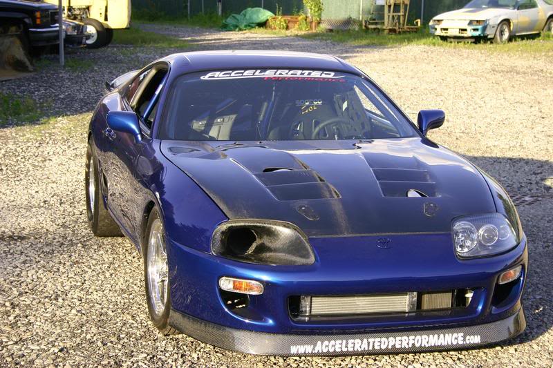

Serio Edu, realmente funciona, é logico q quanto menos curvas melhor mas no caso n é tão possível, carros de pista usam o buraco de captação diretamente no farol para ter a menos atritos e restrição com curvas, em carros mais antigos americanos são aquelas entradas de ar no capo, o pvc ainda sera coberto com manta, mas ele ja é um péssimo condutor de calor o q ajuda, Leonardo eu fiz um video mas n consegui postar aqui, claro q n tera mais os milhas, o local ali servira como bocal e o tubo chegara ate ali nele, ali tera uma tela como as de turbina (para detritos) e o filtro sera um cônico K&N com o hydroshield, apesar de n ser um carro q sai em chuvas, mas poças existem

Mensagempor Leonardo » Seg Set 08, 2014 3:41 pm
bacana... quero ver eses bichano com 238 cv!! :twisted: :twisted:

Mensagempor .AJ. » Seg Set 08, 2014 3:54 pm
238 jamais kkkkk, eu deixei bem claro aumento de 30cv em MOTOS ja em alta velocidade, ja em carro com todo o peso e arrasto n é na mesma proporção, mas ja ajuda em alguma coisa, tem mais algumas informações ai sobre o sistema http://bestcars.uol.com.br/cp/gol-cl-1.htm
http://munin.pt/prov/turbo.html
http://www.jcnet.com.br/editorias_noticias.php?codigo=210080
e ta ai a formula da explicação técnica do primeiro link
P = .5 x r x v2
Pressure (P) is force divided by an area. In the English system of measurement the units of pressure are (lb - force)/in2 which translates to psi. Density (r) is mass divided by volume. The units of density in the English system are (lb - mass)/in3. Velocity (v) is air speed, with units ft/sec. Plotting pressure vs. speed gives a graph that has theoretical pressure rising with the square of speed, and this is why ram air has much more effect at greater speeds. For a speed of 150 mph, the resulting maximum theoretical pressure would be about 27mb (approximately .4 psi). Millibar (mb) is a metric unit for pressure.

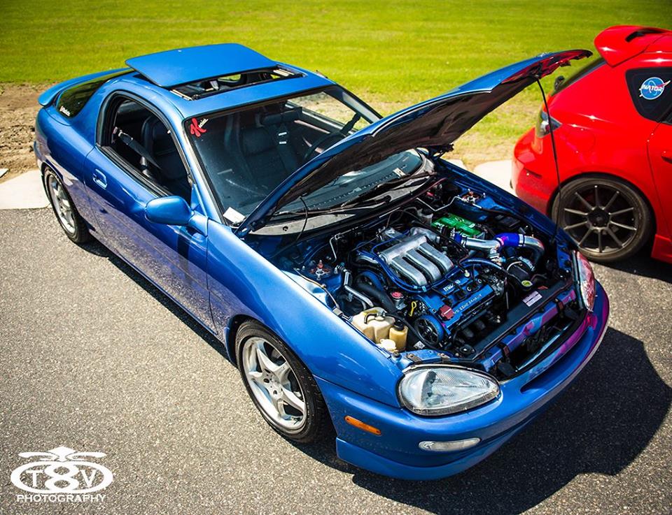

reservatório de água do radiador reposicionado

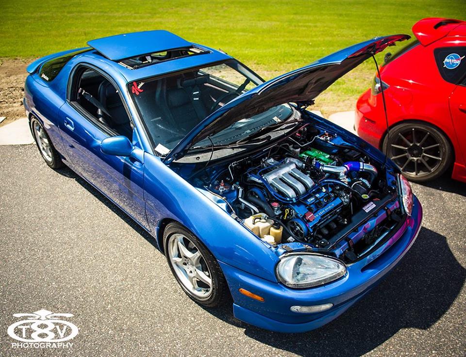

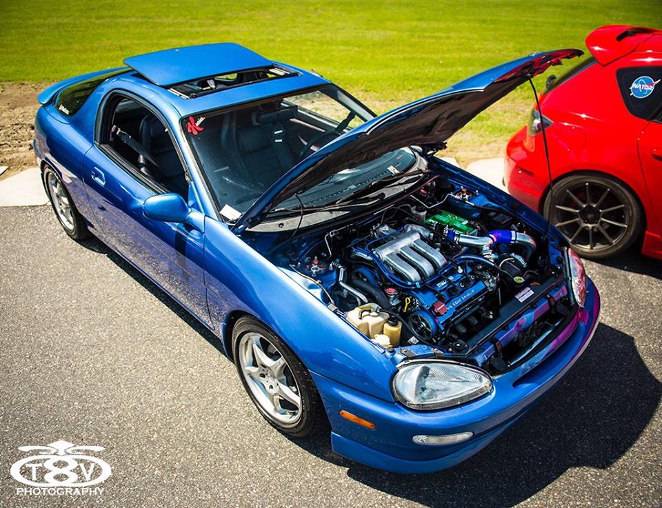

Mensagempor DanielDL » Ter Set 09, 2014 10:13 pm
Parece que o pessoal não achou muita graça no intake de pvc. Mas ficou muito melhor que usar aqueles de metal importados da China que esquentam muito. É um dos primeiros upgrades que o pessoal faz lá fora, pode ver nas fotos que a maioria dos mxs tem esse cano. Boa sorte aí no projeto, tá ficando bacana.
Quanto ao reservatório, o dono do carro azul da foto (Tino) disse que só "encaixou" ele lá, não parafusou em nada não!

Mensagempor .AJ. » Qua Set 10, 2014 10:31 am
Então daniel o reservatorio tentei encaixar o meu de todo jeito mas ele fica alto n deixa o capo fechar, em relação as setas, minha primeira ideia era essas setas laranjas do v6, ja tinha olhado com o Luiz se ele n tinha sobrando la, mas agora tenho uma ideia um pouco mais trabalhosa de colocar um conjunto de led daylight+seta adaptado por trás de um conjunto cristal original
