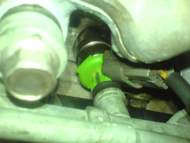

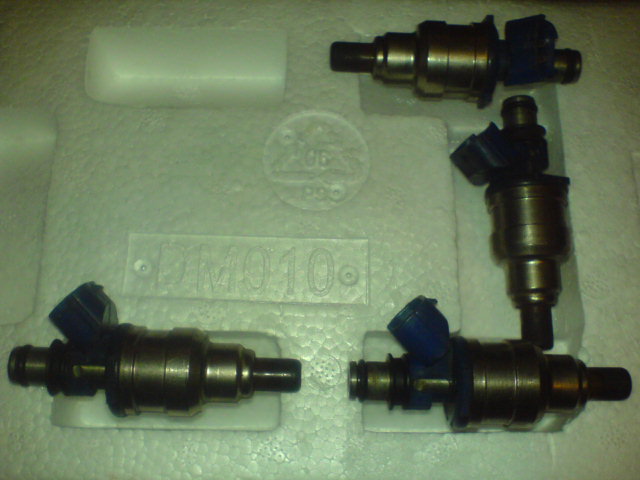

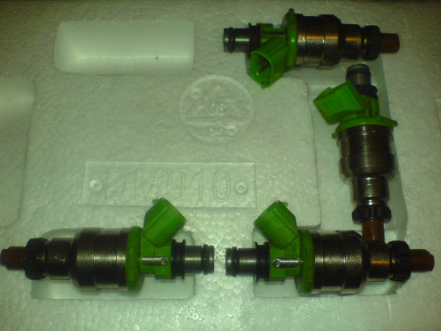

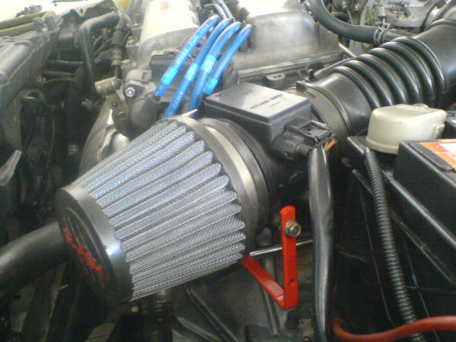

Mensagempor AndersonR » Qua Abr 25, 2012 10:42 am
bom, faz tempo que eu não posto um upgrade..... ai vai um que eu fiz :
..troquei os bicos por outros DENSO de maior vazão, usado em outros carros da Mazda, assim sem precisar fazer adaptações. Agora tendo um pouco mais de gasolina sendo injetada, coloquei um filtro de AR esportivo para compençar a mistura, pois estava rica, e assim tendo uma mistura melhor, adiantei o ponto do motor.....
O motor ficou show de bola, com uma pegada ~15% melhor que o original.........bem robusto em retomadas !
algumas fotos :
bicos originais
bicos novos
bicos novos instalados
filtro de AR (meia boca, mas o unico que eu tinha guardado)

Mensagempor mx3black » Qui Abr 26, 2012 11:33 am
Esses bicos por terem maior vazão, não deixaram o carro com a mistura muito rica não, não ficou com a lenta embolada, ou com excesso ao acelrar forte ?
Mensagempor AndersonR » Qui Abr 26, 2012 11:51 am
mx3black escreveu:Esses bicos por terem maior vazão, não deixaram o carro com a mistura muito rica não, não ficou com a lenta embolada, ou com excesso ao acelrar forte ?
não não.... a diferença de vazão não e é tão grande............. então essa diferença da pra compensar com um bom filtro de ar esportivo....
assim que vc coloca os bicos, no hallmetter vc nota que a mistura fica um pouco mais rica, mas depois que coloquei o filtro de ar esportivo e adiantei o ponto, no hallmetter ficou perfeito, igual antes com os bicos originais....... mas com uma pegada um pouco melhor....

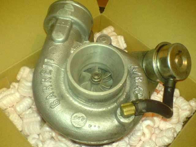

mas ja to preparando pra colocar uma turbina.........esse UP foi só pra segurar a ansiedade do turbo... hehe
só estou terminando de comprar todas as peças pra começar a desmontar tudo !!

Mensagempor AndersonR » Qui Abr 26, 2012 11:56 am
bmagera91 escreveu:Poxa, que bico vc usou ? :o
Passa a receita ai pra gente :D
usei os bicos do Mazda MPV V6.....
originais : 200cc
MPV : 217cc
