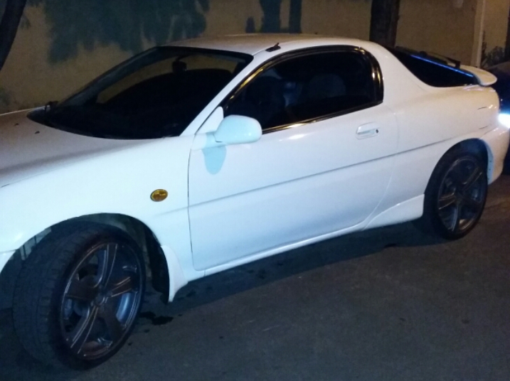

Mensagempor egondefigueiredo » Sex Fev 20, 2015 11:58 pm
segue fotos...
fotos...

Mensagempor egondefigueiredo » Sáb Fev 21, 2015 12:03 am
esta com aro 17 pneus novos... eu vendo em hahahah

Mensagempor fabiotuch » Qui Fev 26, 2015 9:31 pm
Parabéns pela aquisição amigo!
Tenho certeza que você vai gostar...
Sobre o black piano...só vamos saber se vai ficar legal se vc tentar...como o carro é branco, acho que pode ficar legal!!
Talvez se vc fizer também a na parte superior da tampa traseira para unir com o vidro...pode ficar show.
