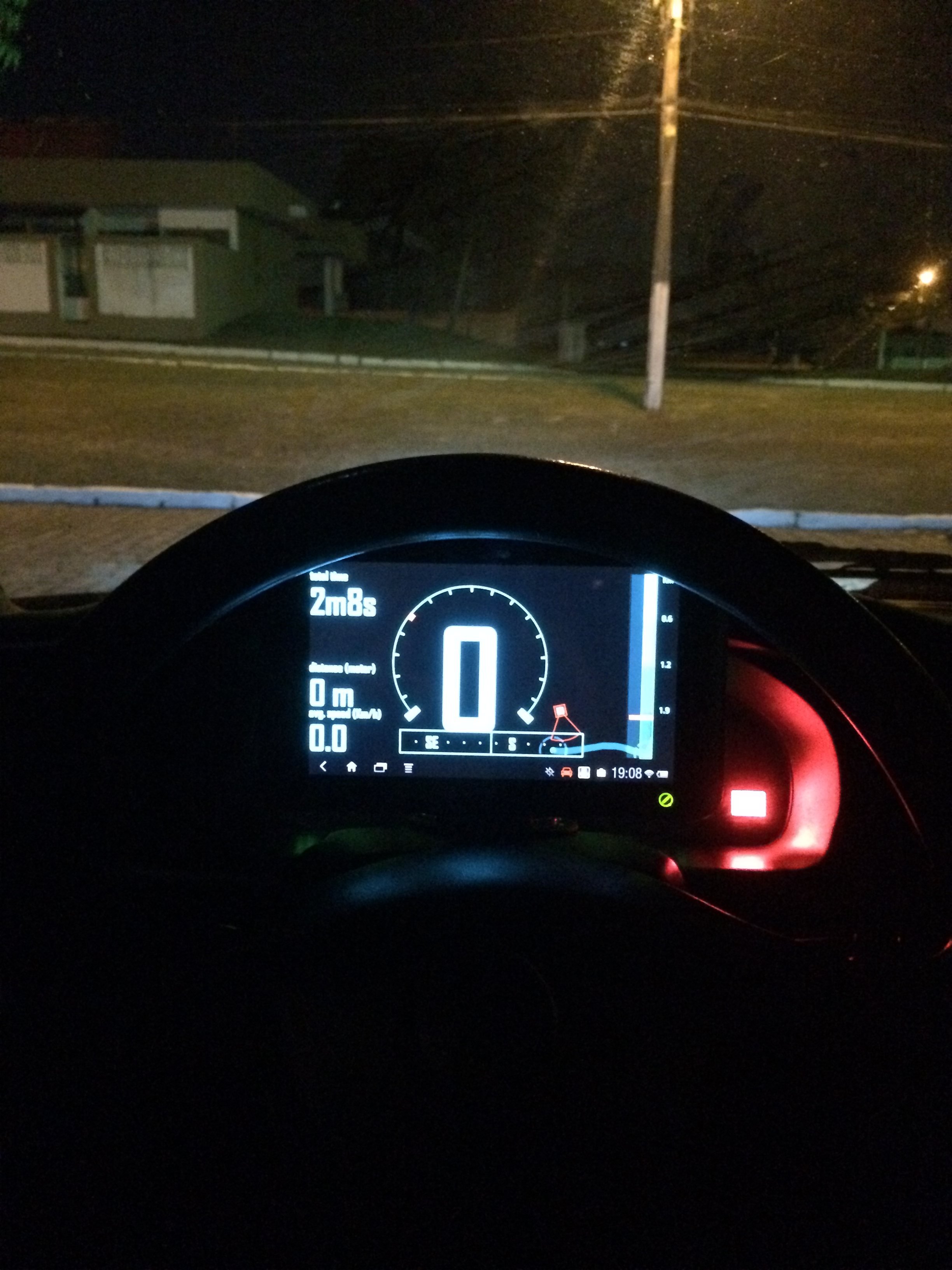

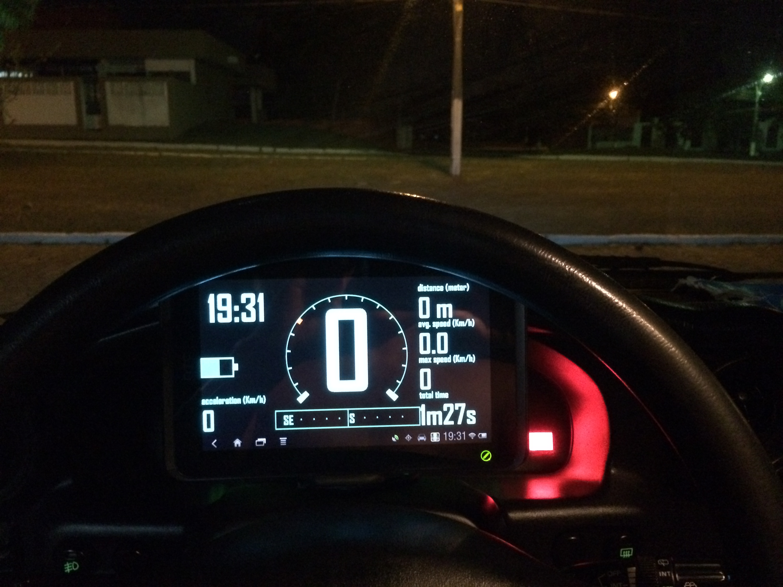

Olá meus amigos, gostaria de compartilhar minha experiência. Eu estava com um Tablet 7"com base no ANDROID parado em casa. Daí resolvi utilizá-lo com algum propósito. O resultado foi esse! hehehe. Painel digital no meu MX3, com direito a INTERNET, WAZE ou notícias com trânsito congestionado hehehe. Aí vão algumas fotos...
Painel Digital: App Navier HUD

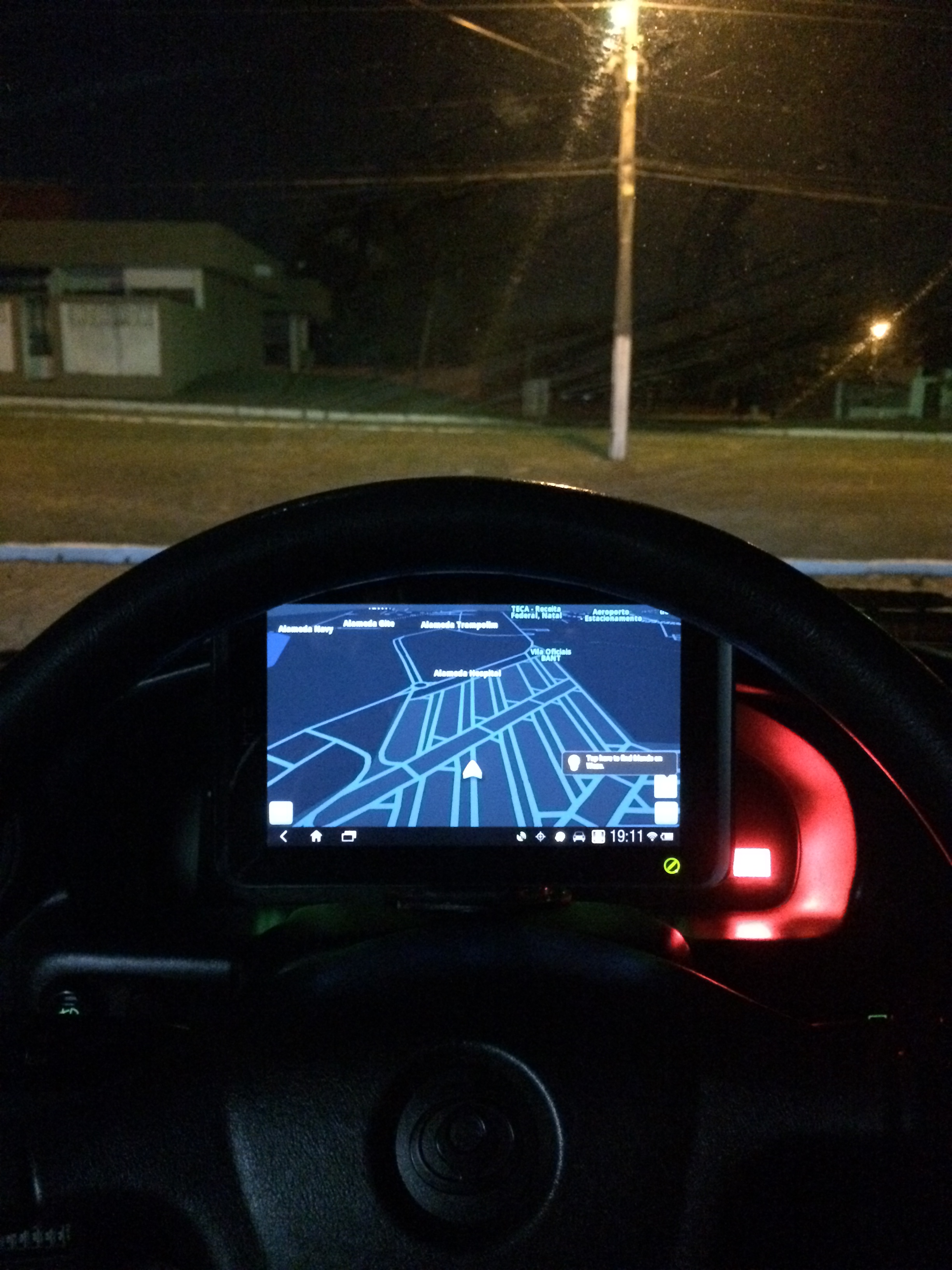

WAZE

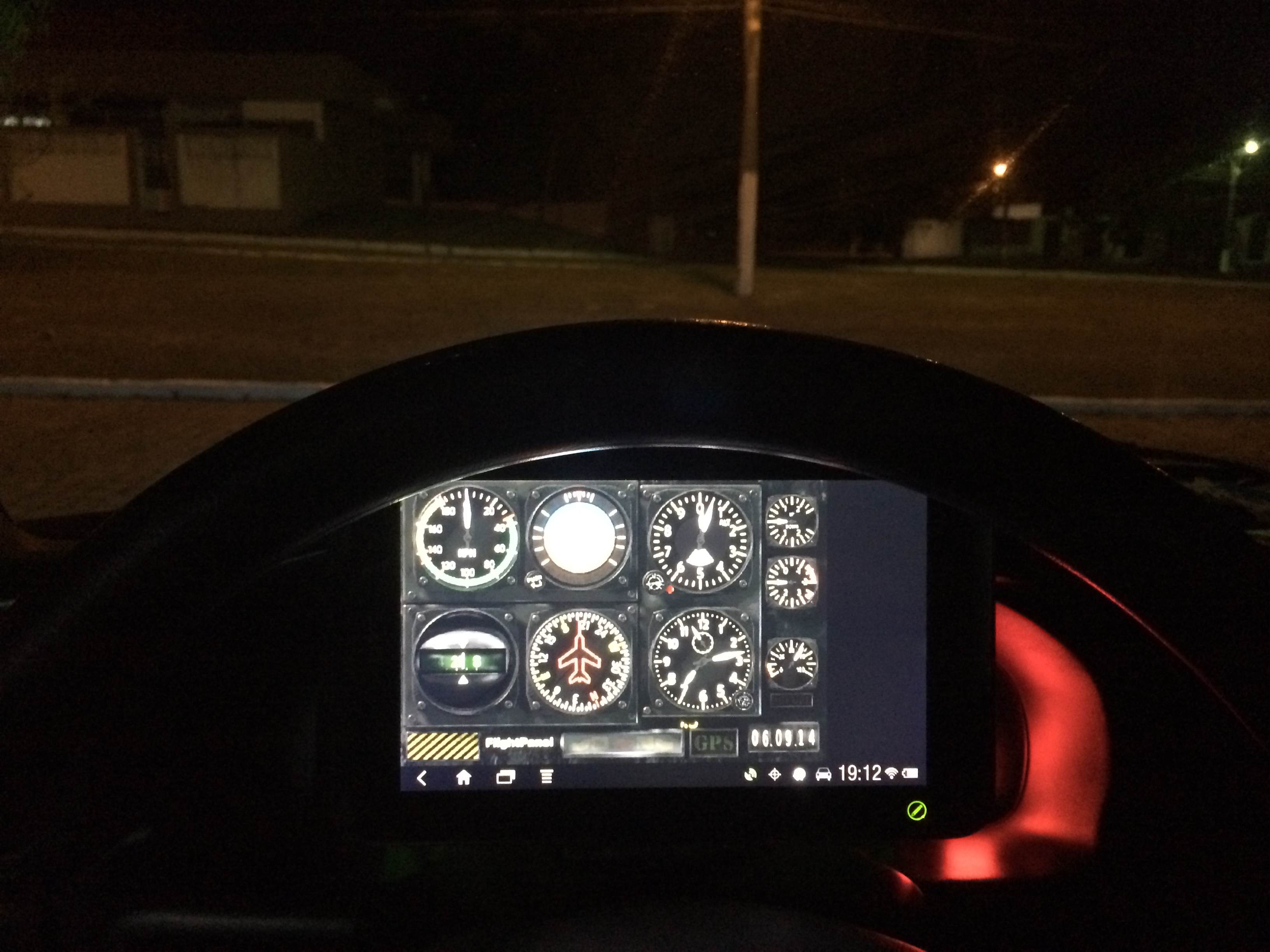

Painel de avião: APP Flight Instrument
Outro Display Painel configurável: APP Navier HUD

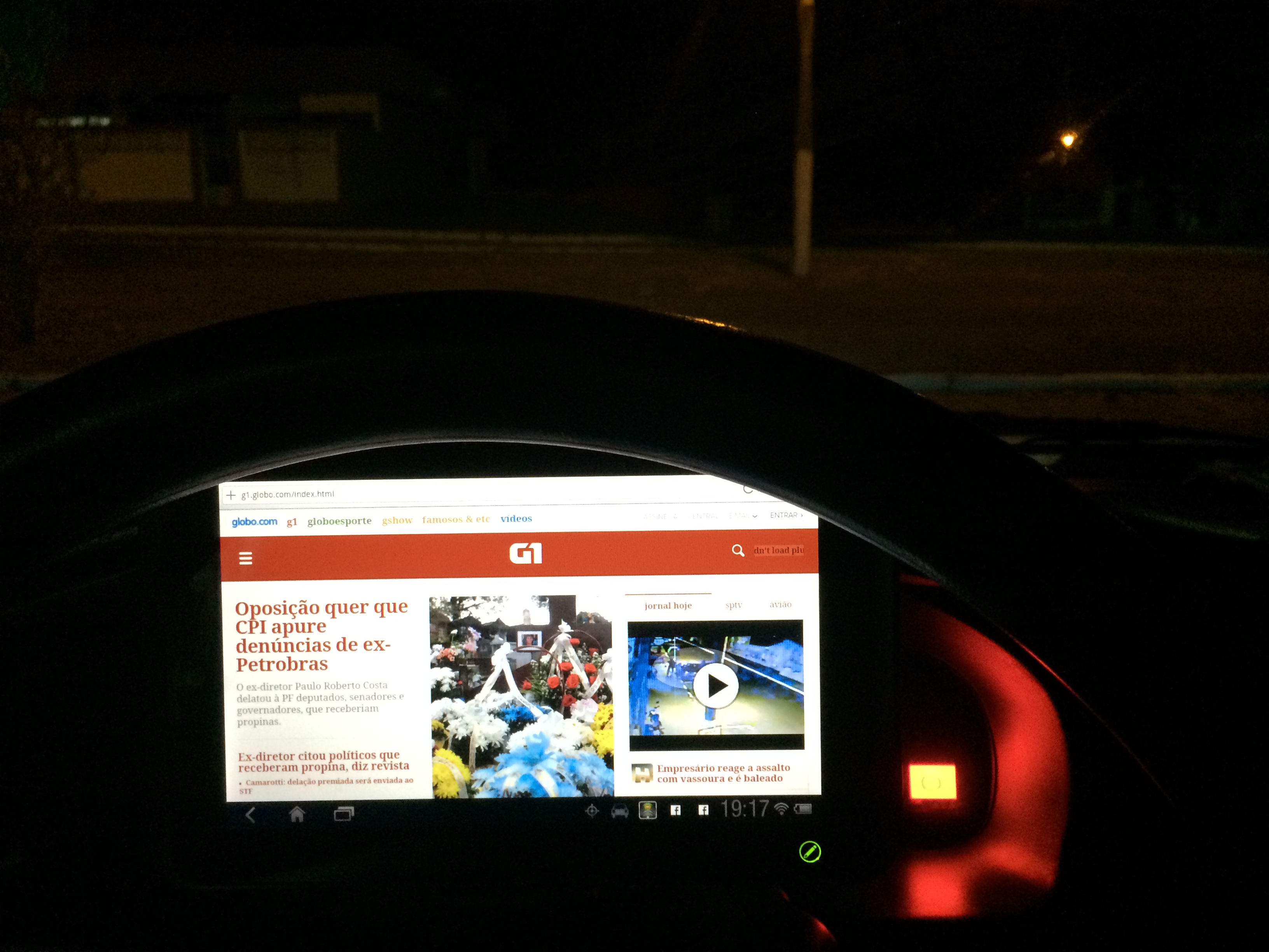

Notícias internet

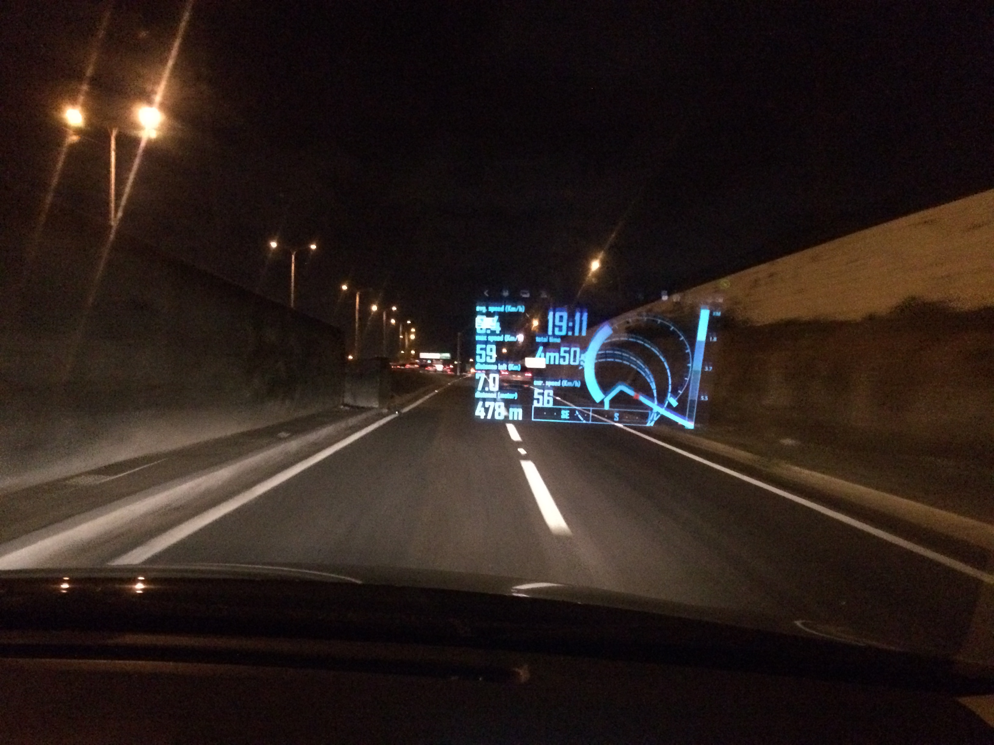

Modo HUD no parabrisa: APP Navier HUD

POOOORRAAAANNNNN esse modo HUD no parabrisa ficou muito fodastico!!!! tira umas fotos como vc fixou no painel. quero muito!!! ele exibe o mapa tbm nesse modo? tipo dai vc consegue navegar ?

Ele exibe a rota, mas não o mapa. (o formato da estrada) com uma escala de distância a percorrer. Muito legal. Os mostradores são configuráveis, vc pode selecionar o que mostrar na tela.
Pra fazer o modo HUD, só ficou legal no centro do painel. O painel, no lado do motorista, é muito próximo do vidro e é curvo. Mas dá pra usar.
Achei mais prático fixar entre o painel e a direção. Sem falar que posso remover pra não ter o carro arrombado por malandro hehehe.
No futuro, vou adaptar alguns tablets xing-ling no próprio painel pra ter vários indicadores. Amanhã postarei as fotos da instalação provisória.

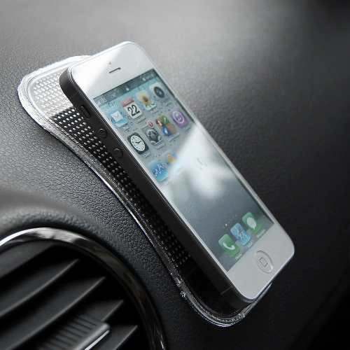

Pensando aki, lembrei desse produto da foto abaixo. É tipo um mousepad de silicone q gruda tudo, pela foto ja da pra ter noção de como segura bem... e fica filé pq da pra por e tirar o tablet facilmente, e tb fica bem disfarçado no painel. Na vdd nem vou precisar comprar tablet, uso meu proprio celular :D
suporte

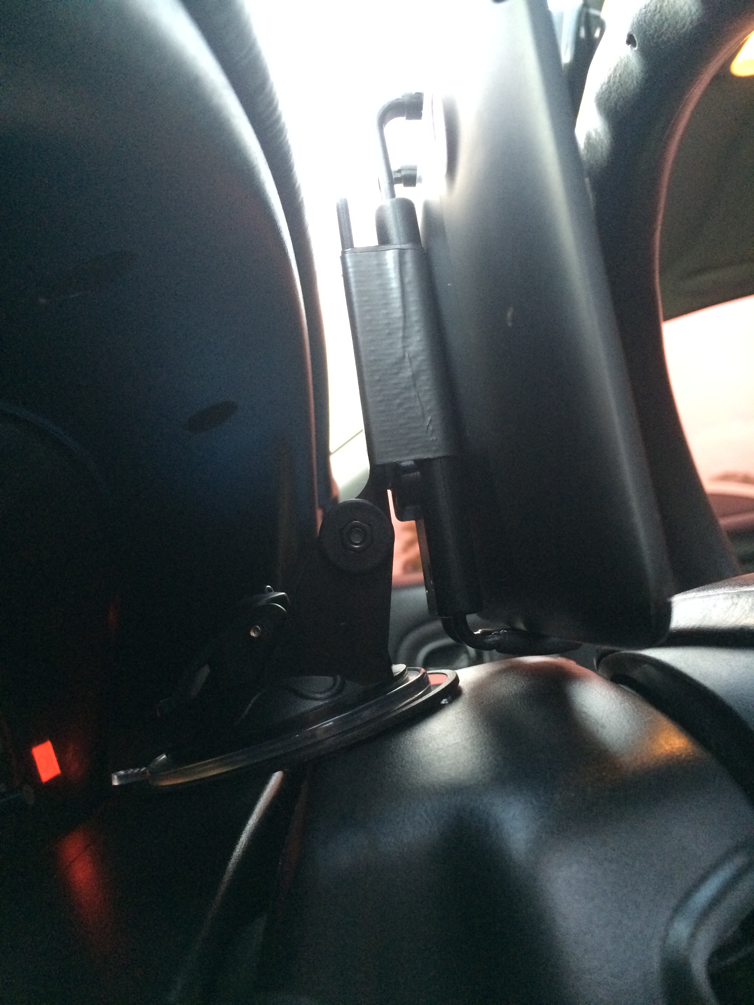

Mensagempor TONY GLY » Dom Set 14, 2014 2:19 pm
por enquanto está assim. Depois q remodelar o painel, encaixo melhor...
