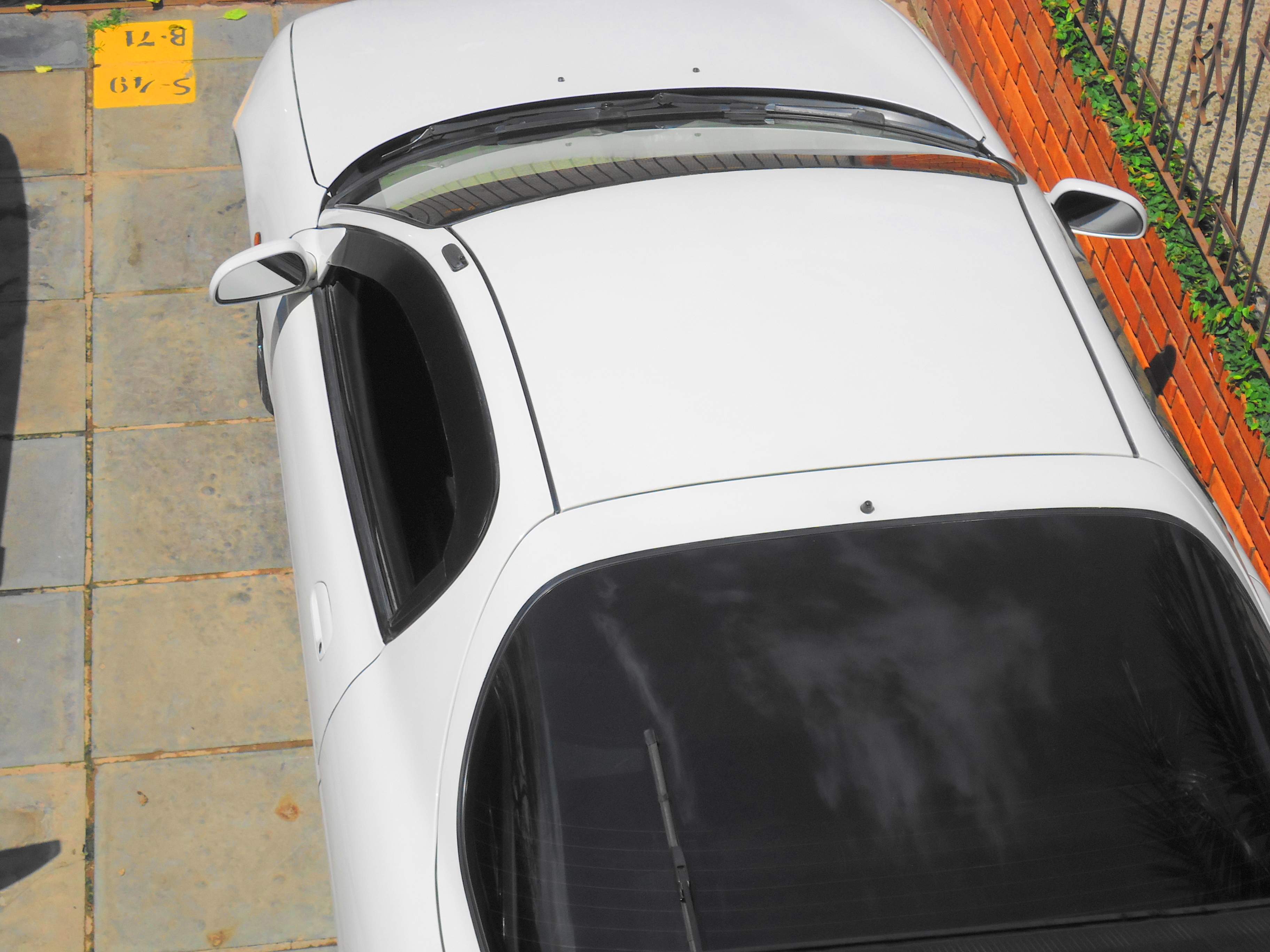

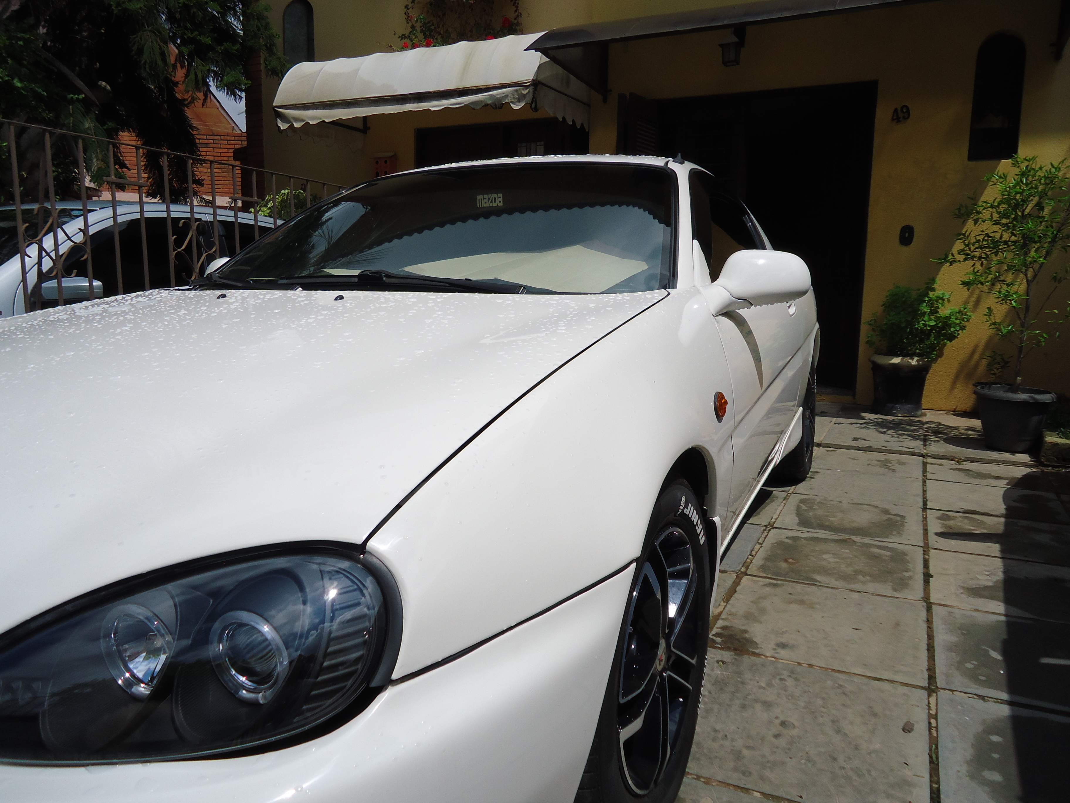

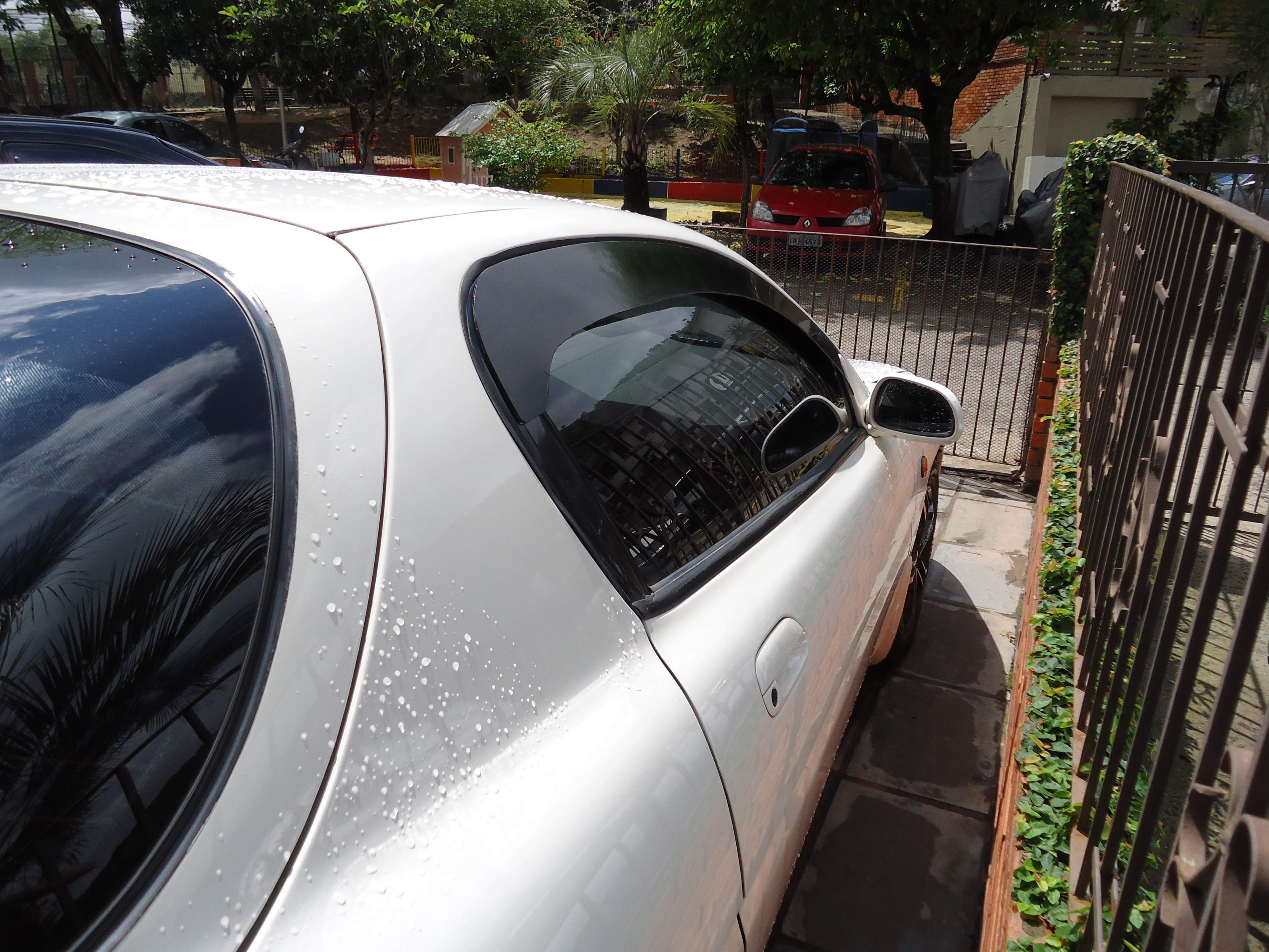

Feito a mão...
Acríico transparente, foi pintado de preto fosco alta temperatura pela parte de dentro e
colado rente a porta ficando com abertura de um dedo mais ou menos e sem curvatura.

Este pode ser caminho para esconder o defeito crônico da borracha do vidro que sempre dobra na parte superior, perto da coluna.

:) Não sabia essa do astra mas pelas fotos parece que entra agua na ponta do espelho. A que fiz passou no teste da água; luminosidade, apesar de pintar duas vezes, ainda entra pouca luz mas nao é visívél. O efeito é que parece estar com a janela aberta pois fica rente ao vidro. O polimento com uma politriz, por ser uma chapa reta, acho que será facil resolver, ou então um verniz também é possivel. Então está aqui para obter opniões. Podem postar a vontade, a idéia é melhorar o protótipo; :D
custo zero: :lol:
a chapa acrílica tinha um pedaço e a dupla face também
spray sobrou da pintura da surdina depois da troca do catalizador central
resumindo receita caseira mesmo rsss :D
