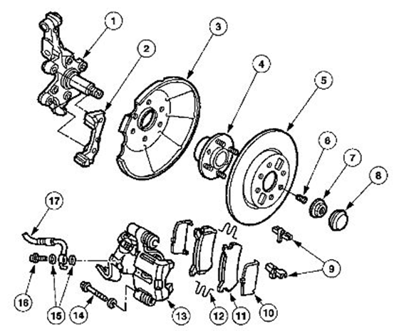

Mensagempor mx3black » Qua Jul 17, 2013 8:11 pm
Galera,
Gostaria de saber quem fez essa modificação nos 4 cilindros e quais peças tem que ser trocadas.
Sei que alguns já colocaram os freios do V6, mas que peças se trocam ? Os rolamentos de roda são iguais ?

Mensagempor alercs » Qui Jul 18, 2013 5:45 pm
Eu coloquei disco na traseira do V6.
o que muda? somente estética
DIzer que o tambor ou disco freia melhor ou pior vai depender das condições dos mesmos..
eu não senti deferença nenhuma e nem deveria, freio traseiro só serve para auxílio e estabilização do carro, o que manda mesmo é o freio na frente.
o cubo traseiro é o mesmo tato nos 4cc e no v6 somente se forem sem ABS.
a diferença no disco para o tambor em peças?
Somente a peça 4 voce poderá utilizar do MX 4cc que corresponde ao Cubo + Rolamento
