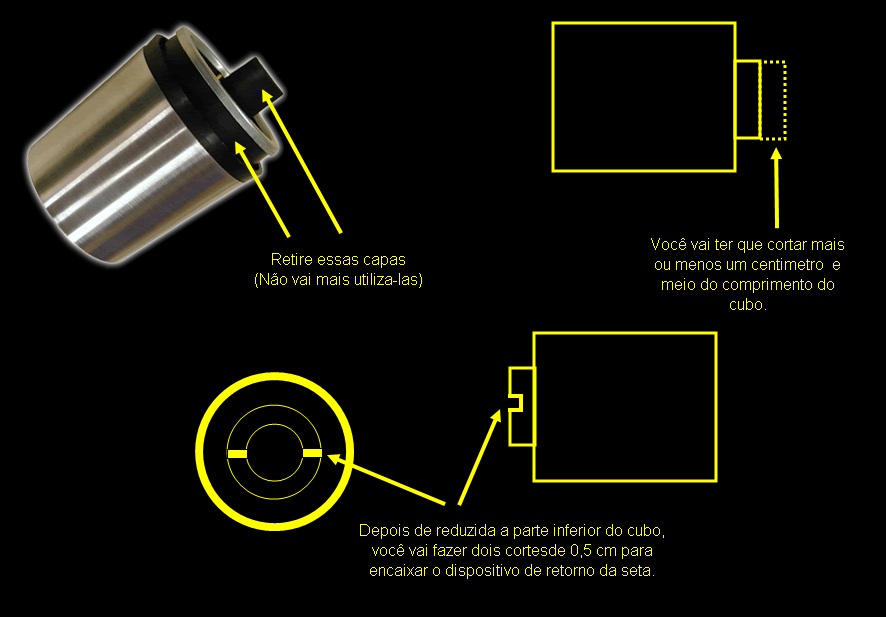

Mensagempor adilson de souza » Dom Fev 17, 2013 8:05 pm
Eu coloquei o do corsa antigo.
é bem fácil de fazer a adaptação, basta seguir as instruções da figura abaixo:

Mensagempor adilson de souza » Sex Mar 18, 2016 5:32 pm
Essa adaptação é bem fácil de fazer. É só ter uma esmerilhadeira e seguir o desenho postado acima.
