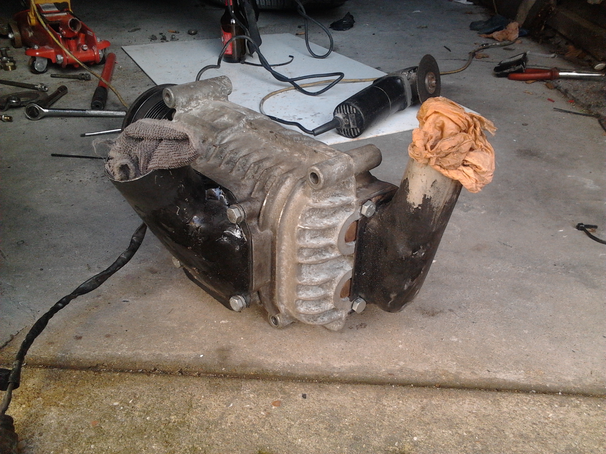

Mensagempor mx3 português » Qui Jan 23, 2014 11:12 am

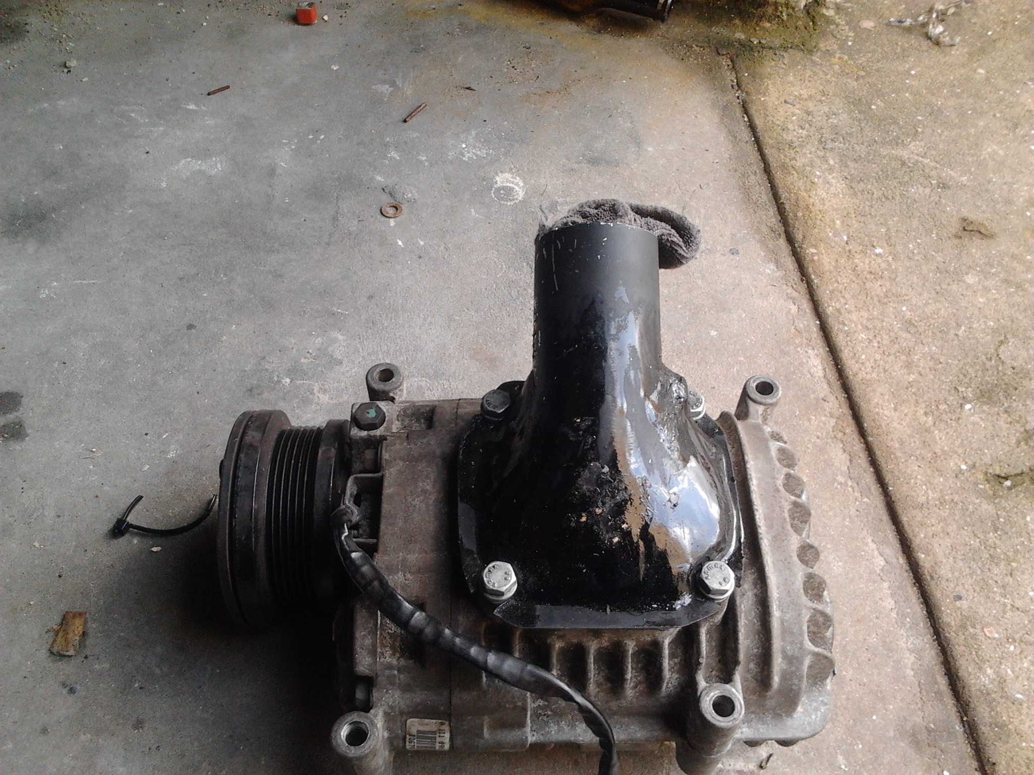

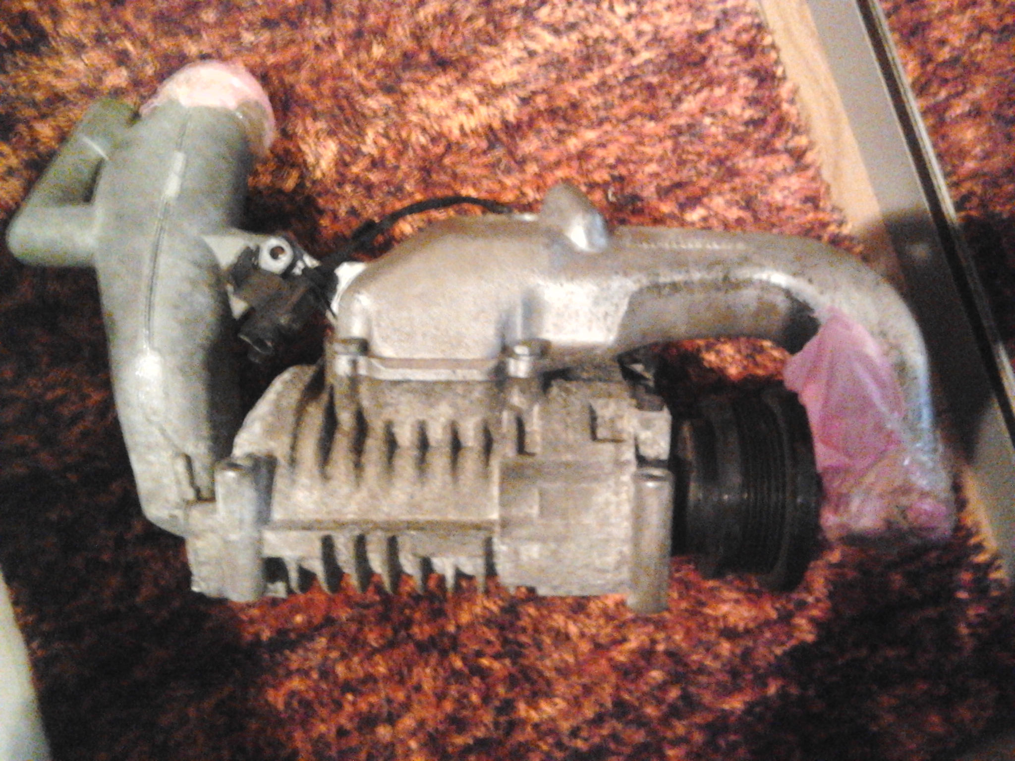

ae galera, as coisas não tem corrido bem, apesar de meter uma polia maior o m45 continua a criar mt pressão, então decidi comprar um eaton m62 dos mercedes slk tem as suas vantagens, é mais pequeno vai ser mais fácil de aplicar e funciona por polías magnéticas dá pra ligar e desligar o compressor sempre que queremos! fica aqui uma foto da nova compra!

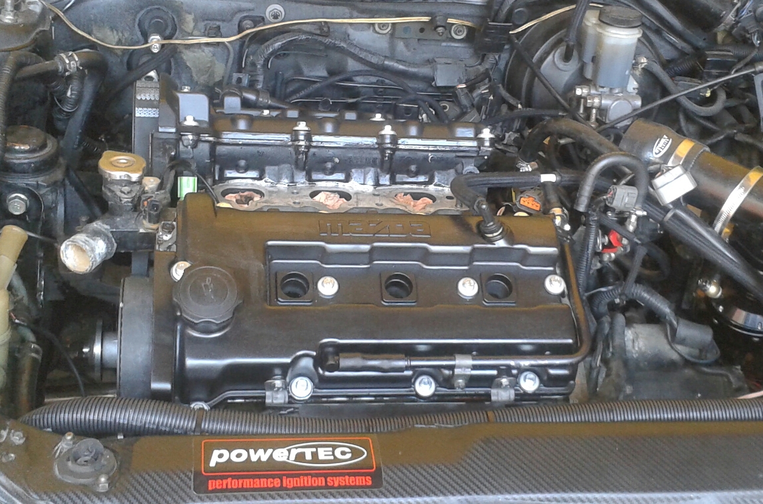

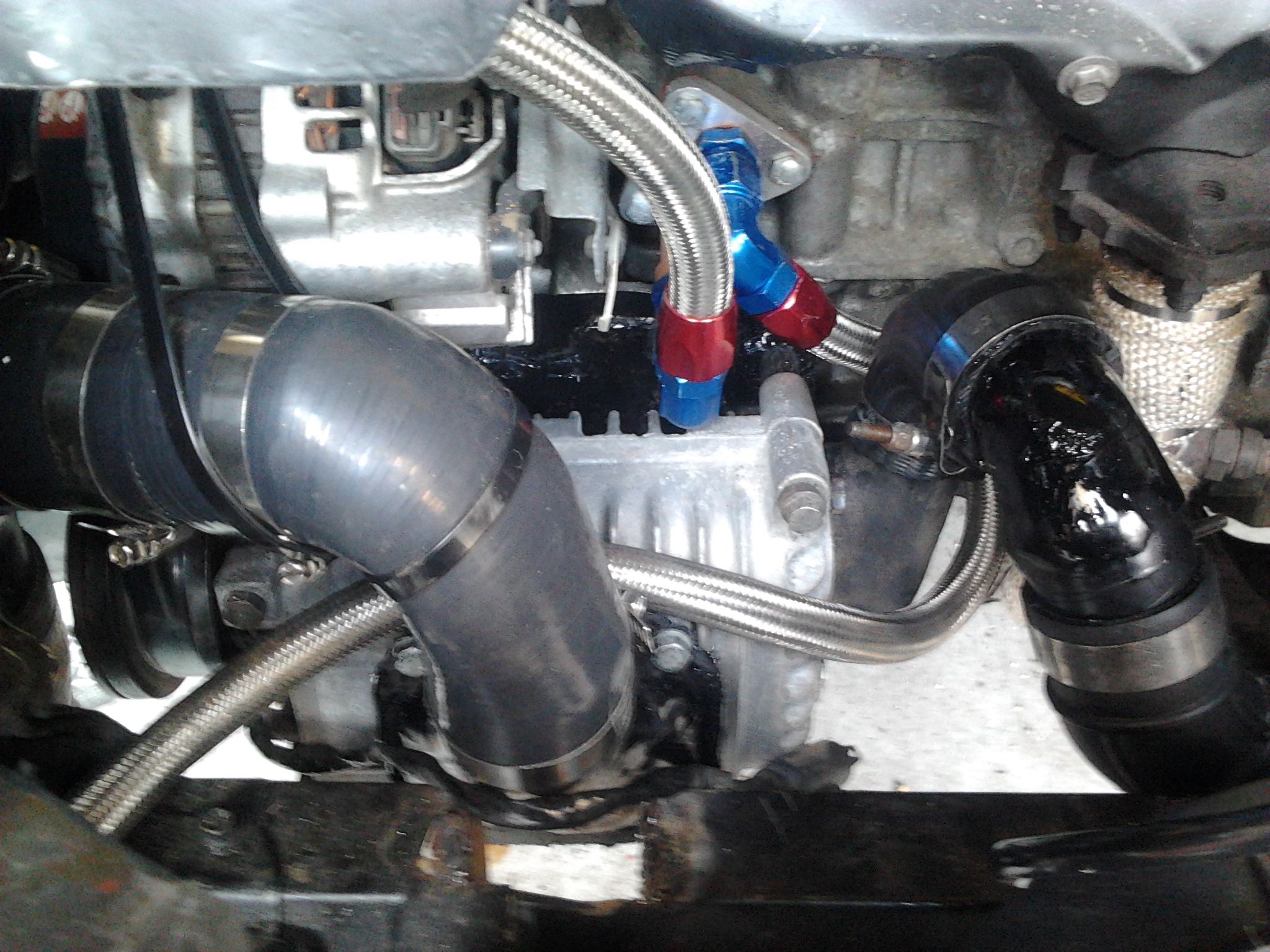

Mensagempor mx3 português » Seg Mar 31, 2014 10:31 am
boas galera, já tenho o novo compressor aplicado o m62, estou com um problema já meti o carro a trabalhar mas ele está todo baralho, mesmo com o compressor desligado , a rotação sobe e desce, está nas 1000rpm como de um momento pro outro vai até as 1500rpm e está sempre assim, será que é por ter a ecu de stock? já que tenho injectores do millenía, bomba de alto débito, e o coletor admissão do KL, será baralha a ecu?? fico aguardar pela a vossa ajuda! abraço a todos

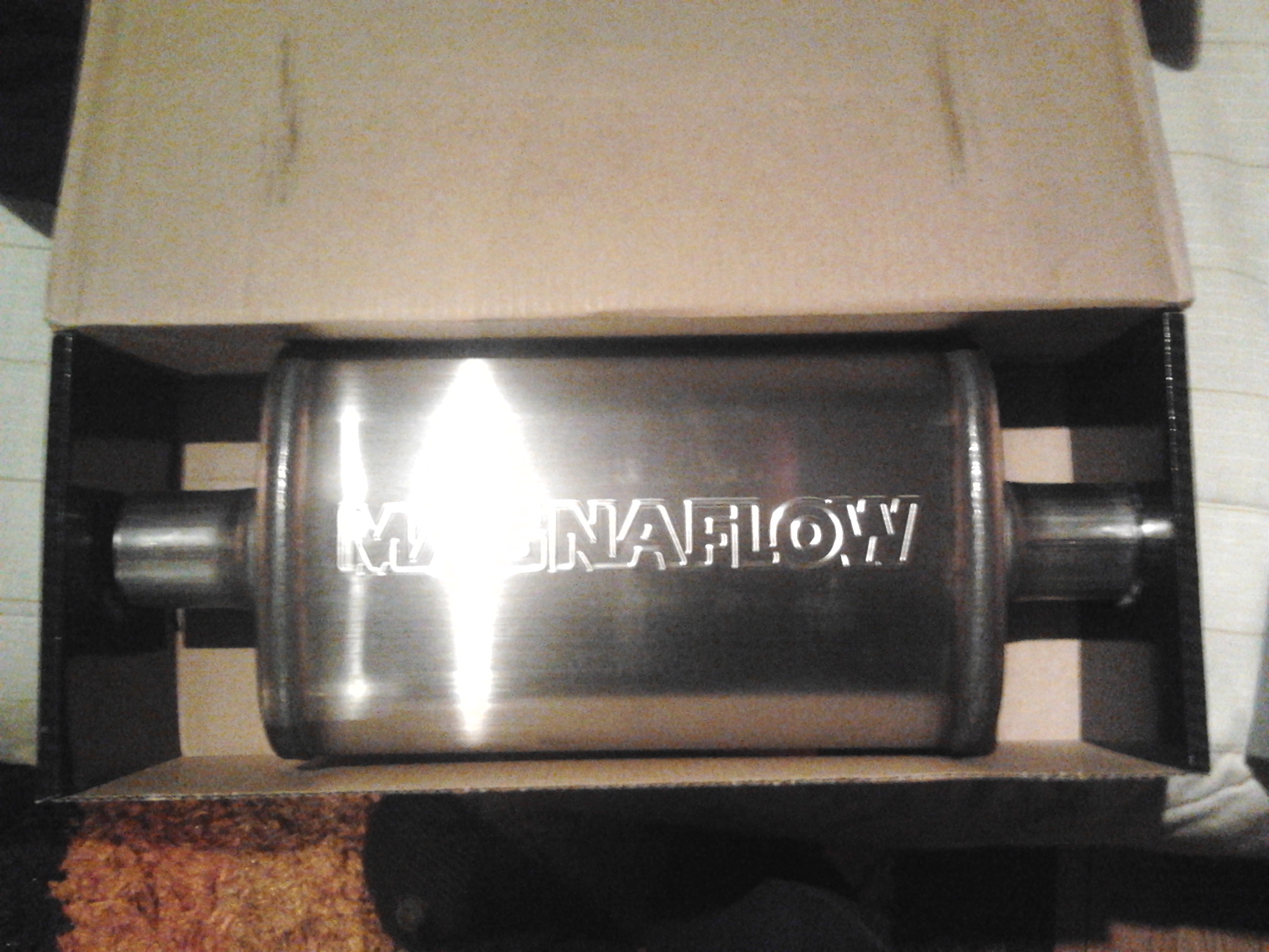

Mensagempor mx3 português » Ter Abr 01, 2014 8:02 am
mais um mimo pro meu mx3 :-)
um abafador da magnaflow
com o famoso chip foose até dà vontade de guardar embalagem só por causa da foto :-)

Mensagempor franc » Seg Abr 07, 2014 10:08 pm
Se você compra um abafador desses você é obrigado a postar um vídeo com ele instalado para os amigos do fórum!!! :D

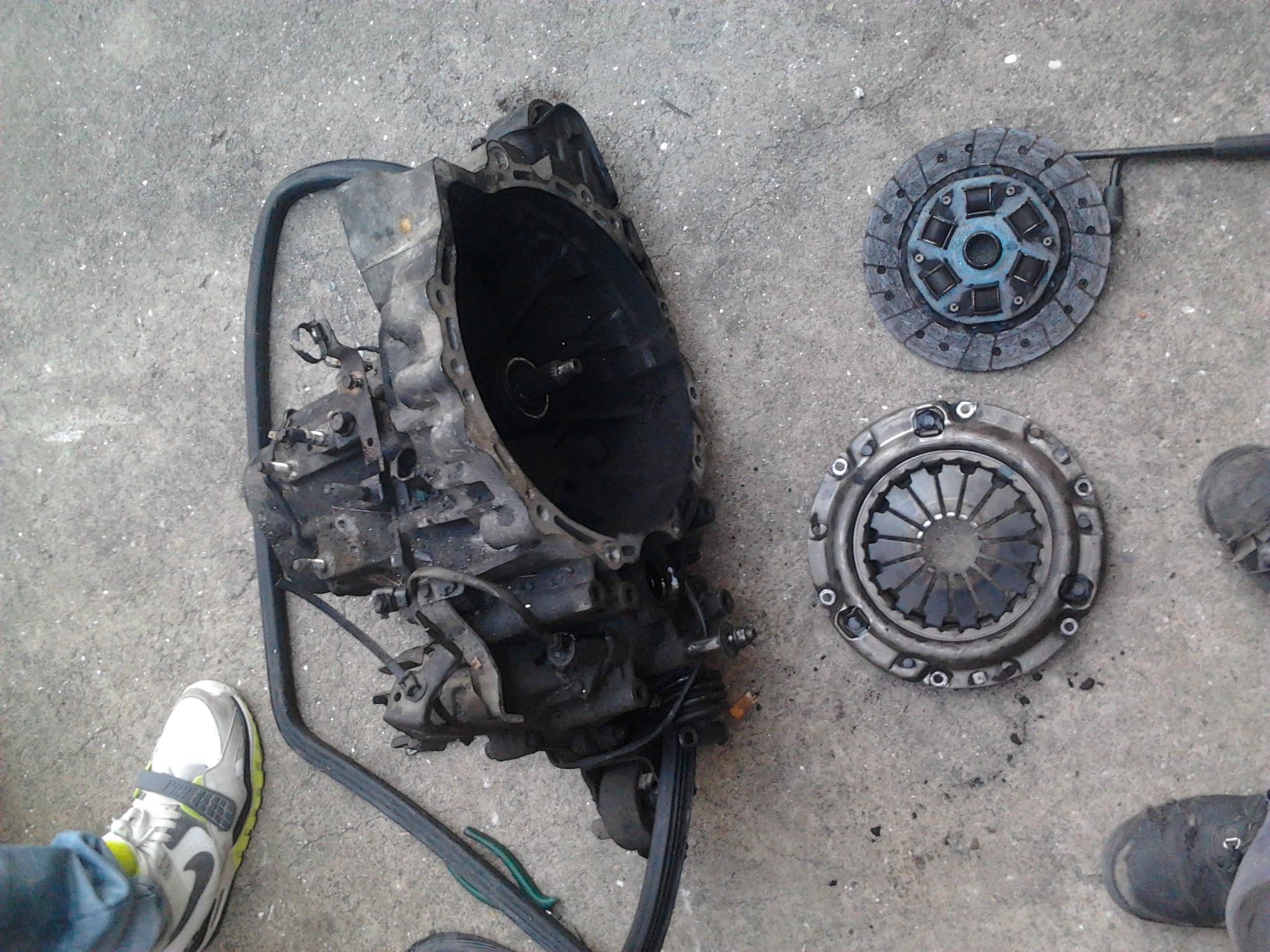

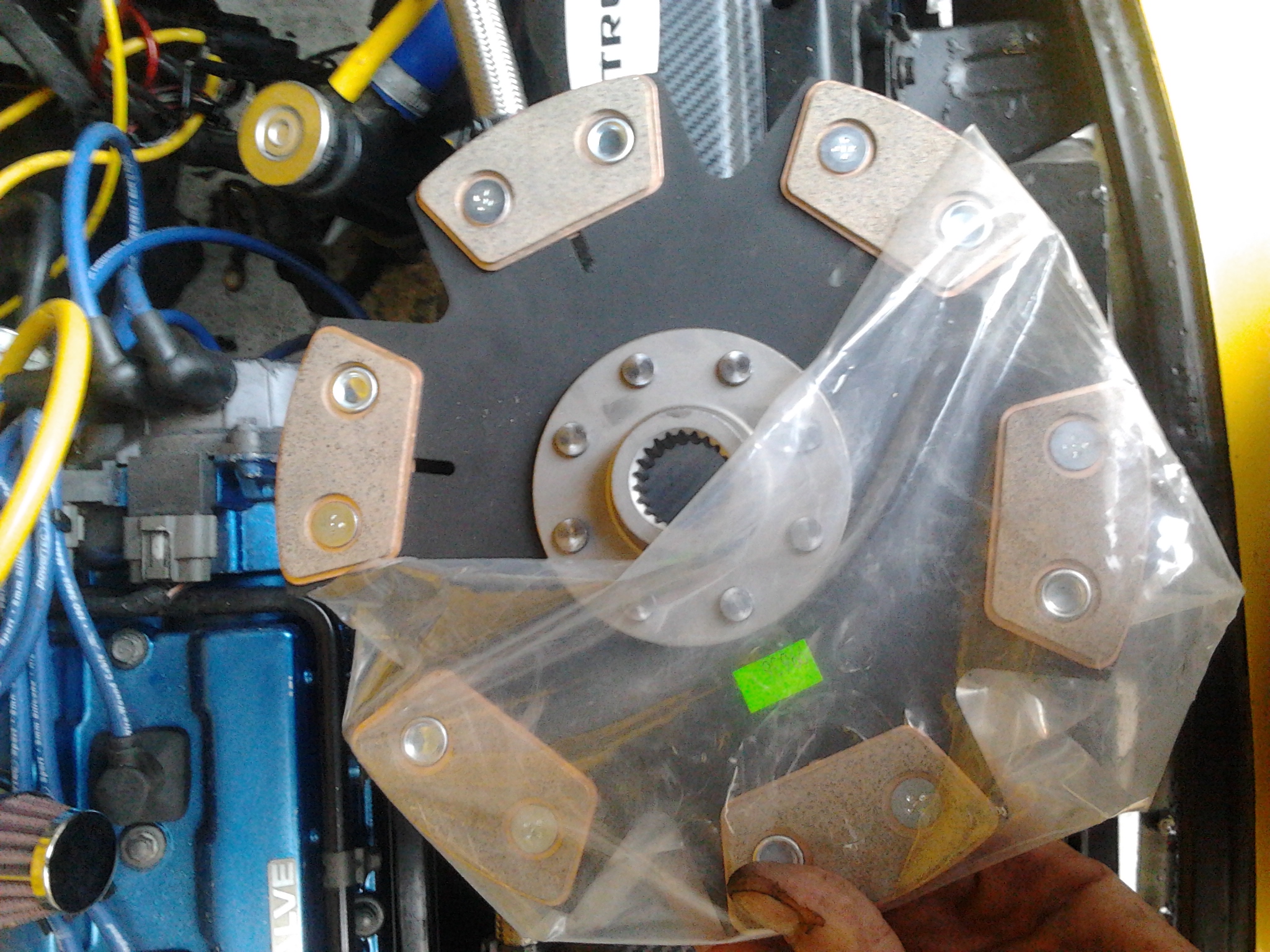

Mensagempor mx3 português » Ter Fev 03, 2015 2:45 pm

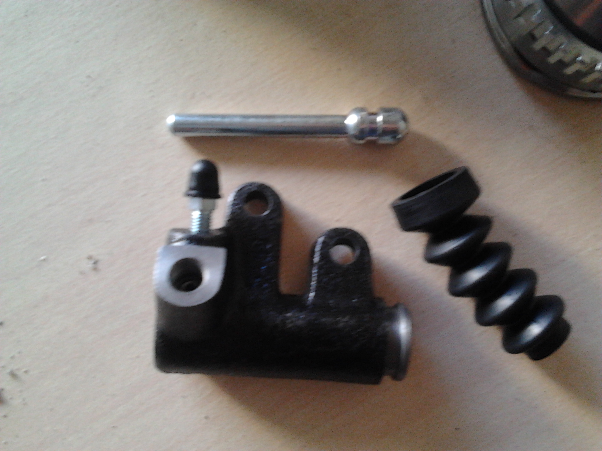

ae galera já algum tempo que não dava novidades, mas sabem como é a vida não está fácil e então ando com falta de tempo "euros"
atenção o projecto não morreu, apenas tem que ser com calma

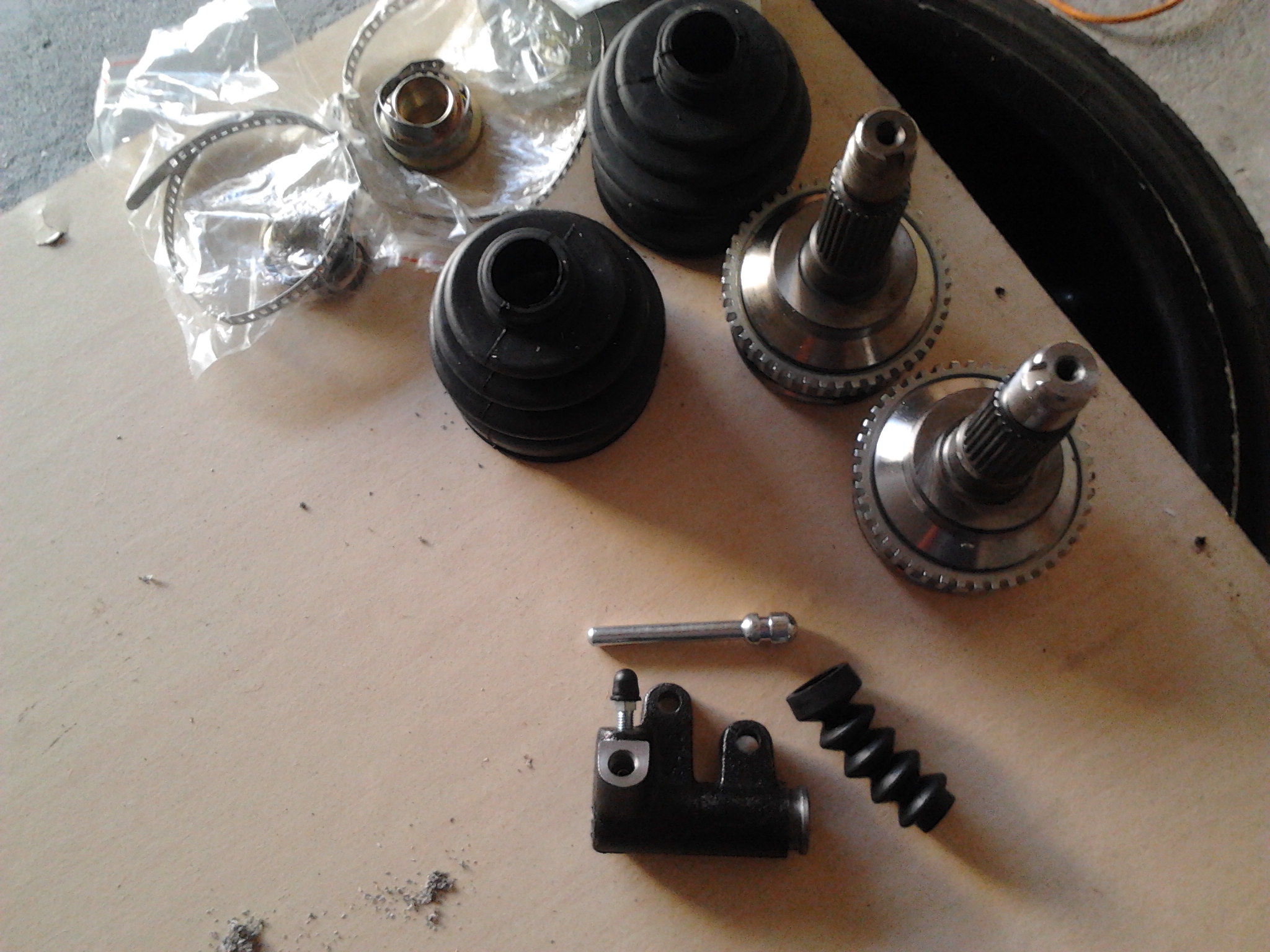

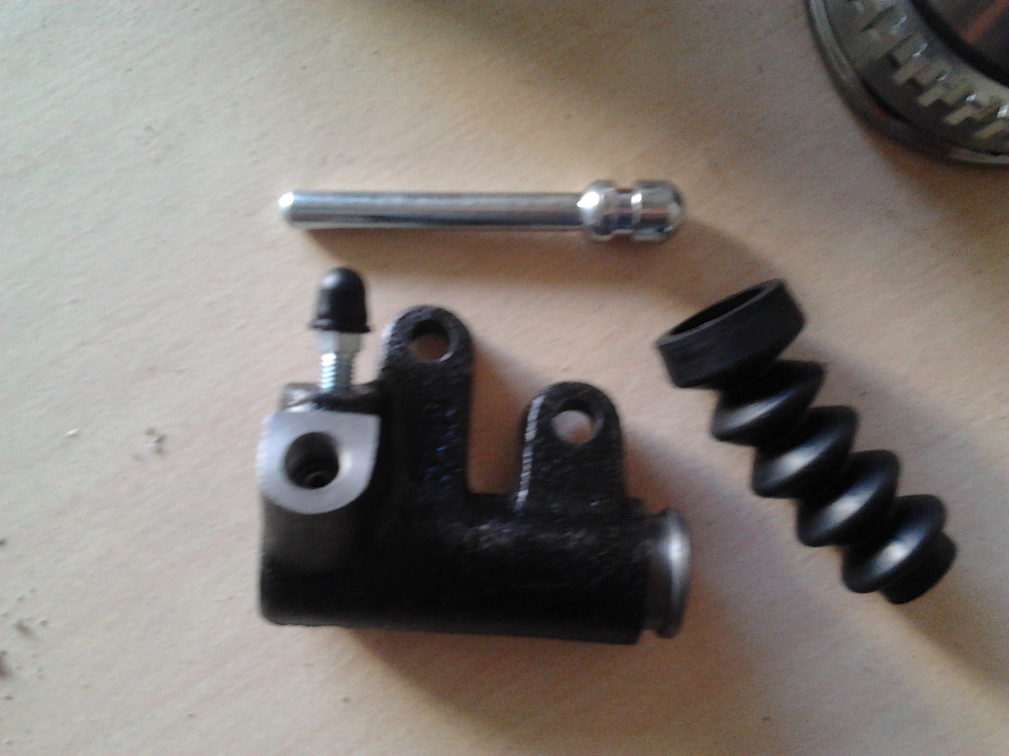

mas cá vai algumas novidades, instalado novo disco de embreagem de bronze, tive que trocar o bombite hidráulico da caixa o outro já estava mt velho, e levou as 2 ponteiras das transmissões que já apresentavam alguma folga! aqui vai umas fotos do novo material!
abraço à família mx3 :-)

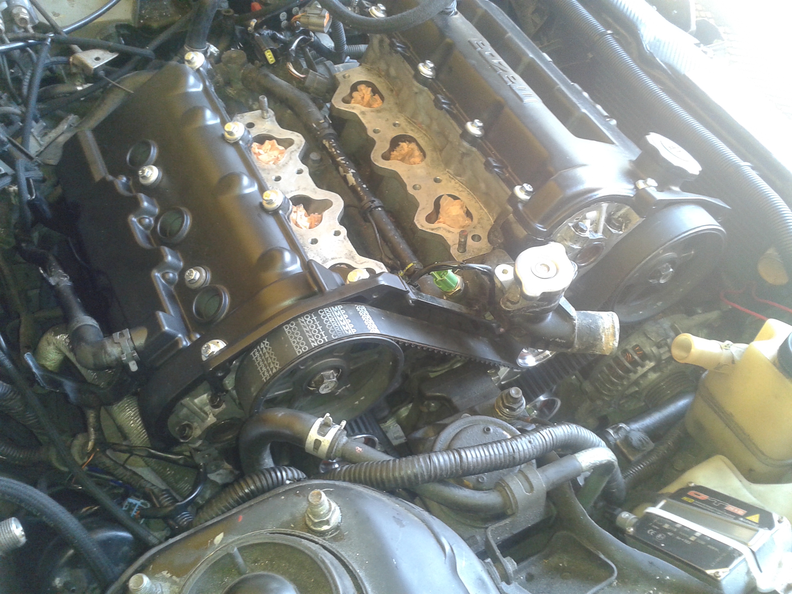

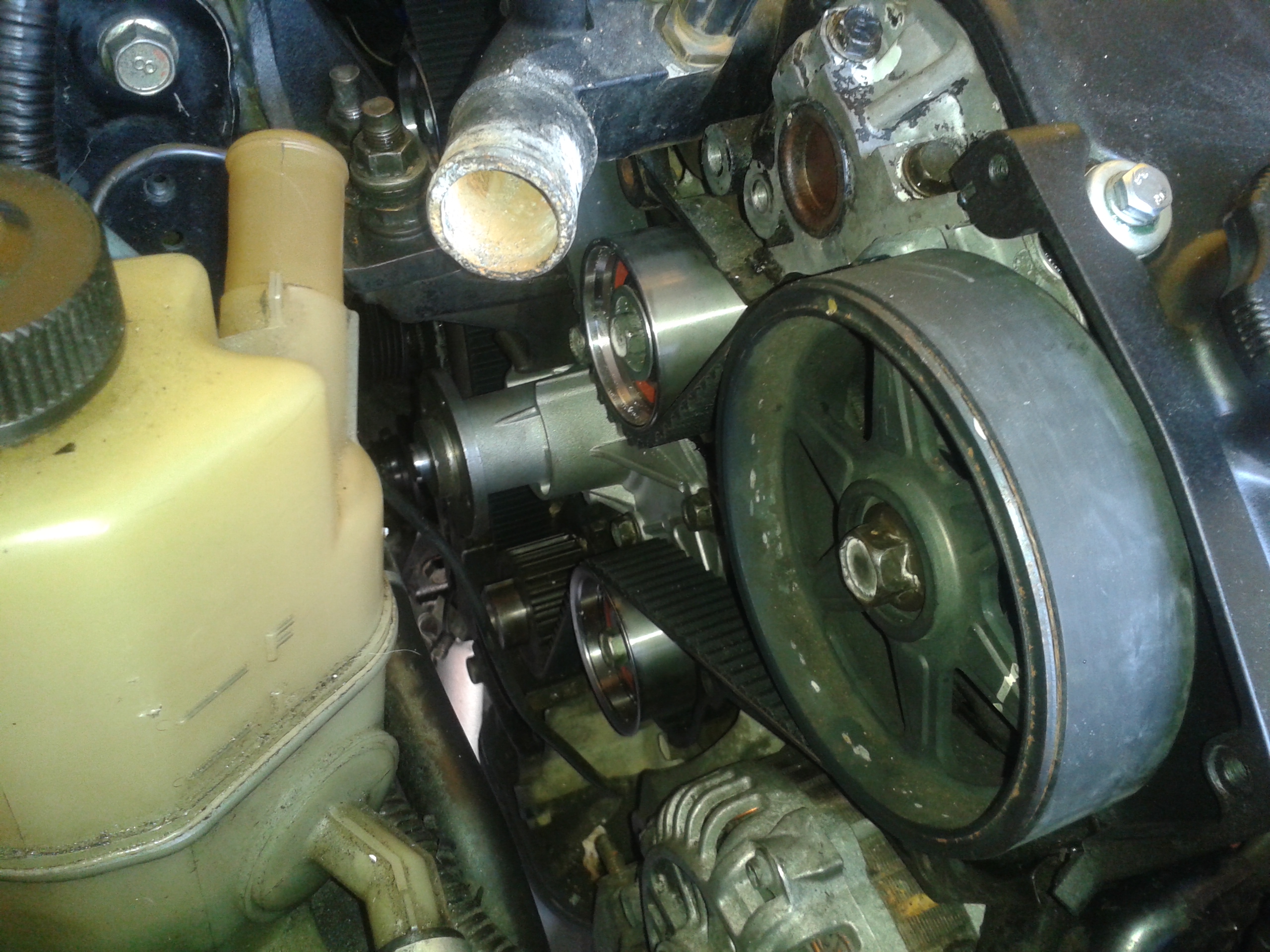

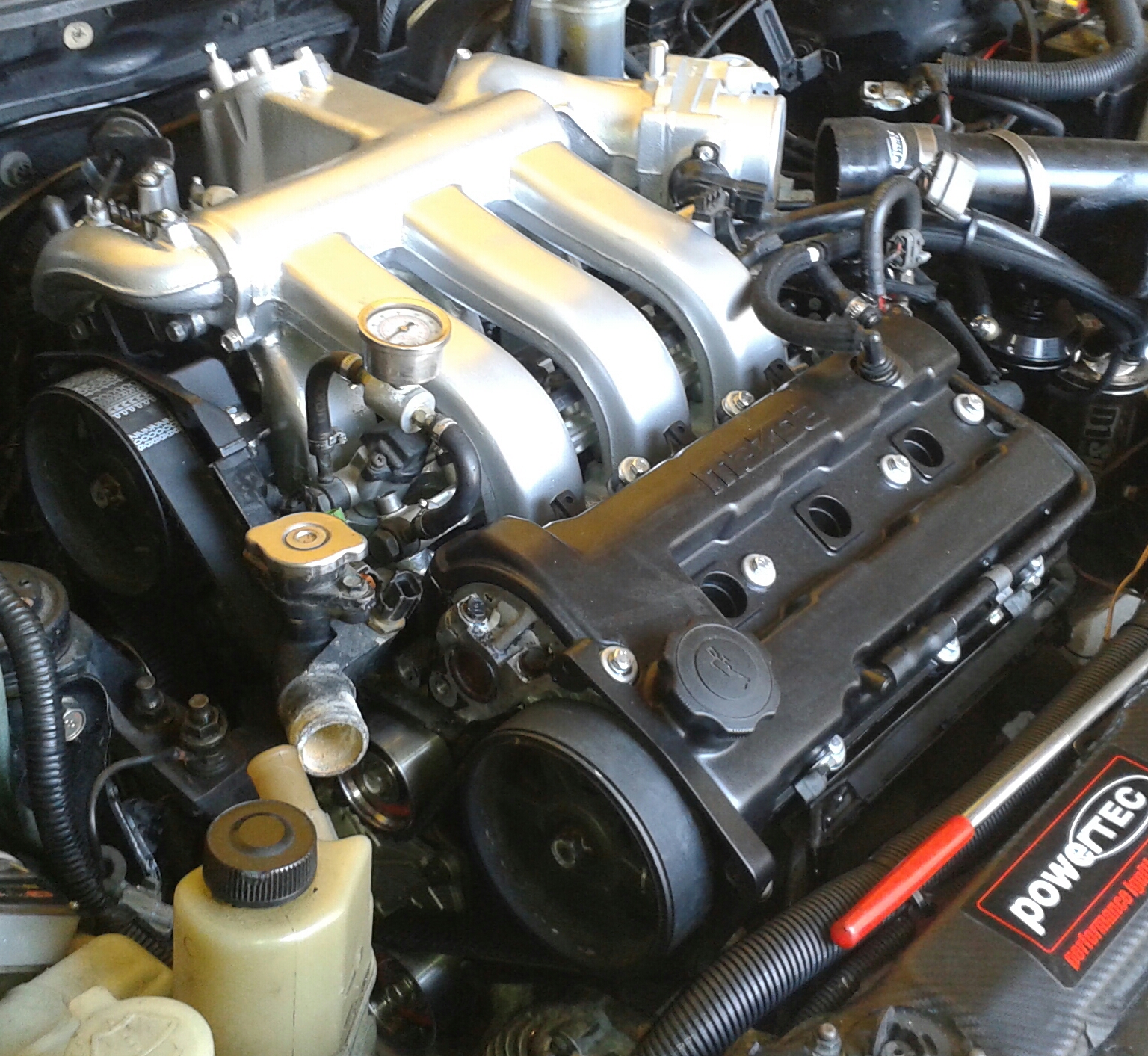

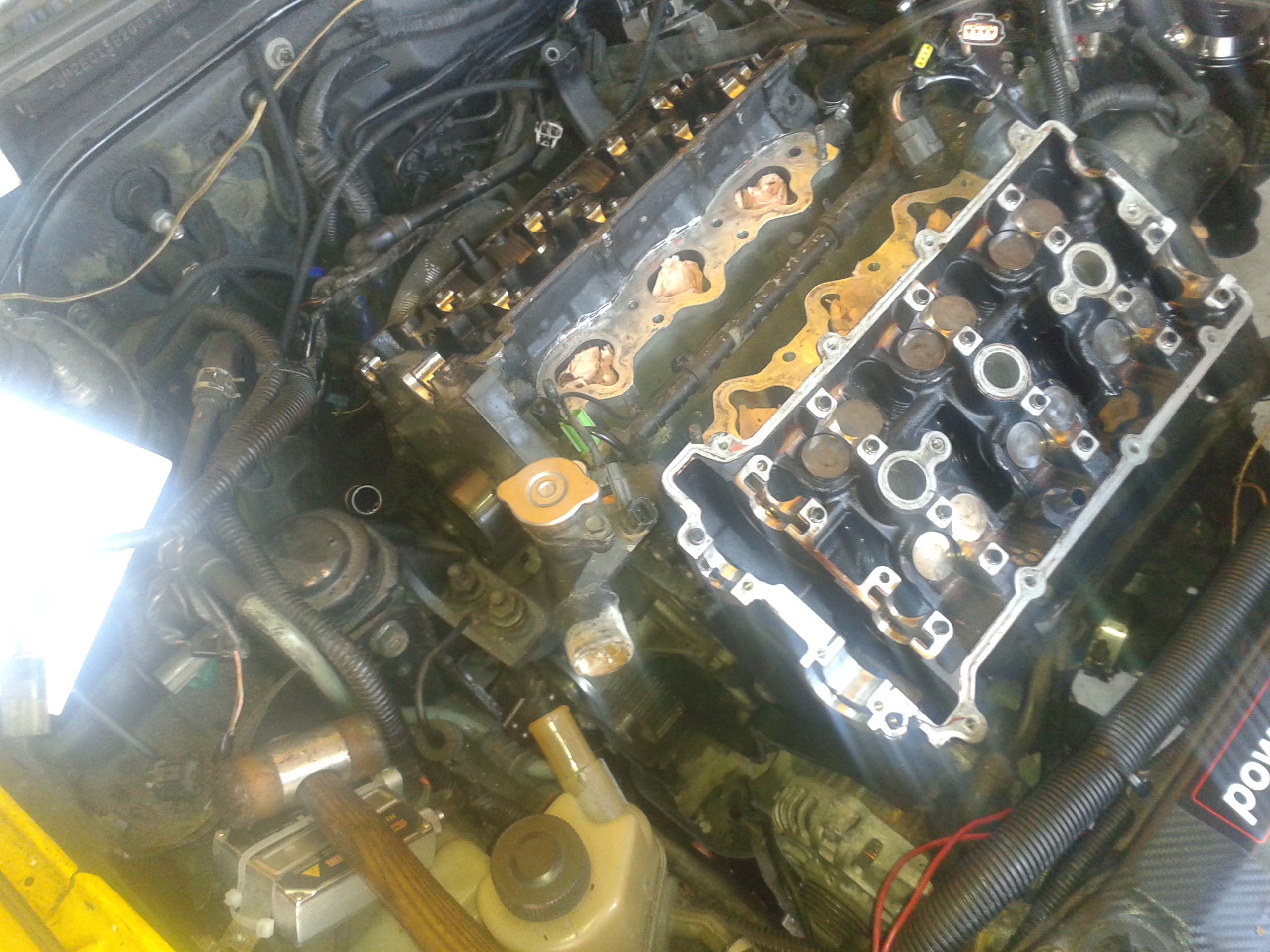

Aquele tac tac já me enervava como estou a trocar a distribuição aproveitei
E troquei as touches hidráulicas e no meio disto tudo deparei.me com um
Problema que podia mais tarde vir a ser grave tinha uma Cames estalada
Aqui vai umas fotos

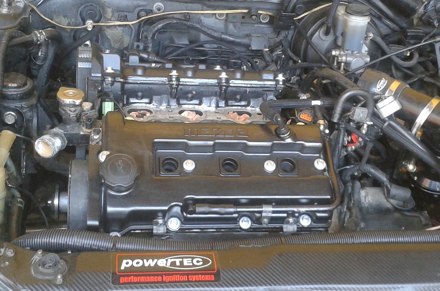

Aí pessoal, ora bem distribuição montado, com rolamentos e bomba água novas,
aproveitei e troquei as cores do coletor e das tampas, acho que ficou mais
Simples e discreto, também estou a tentar esconder tudo ao máximo por causa da polícia
Aqui vai umas fotos
