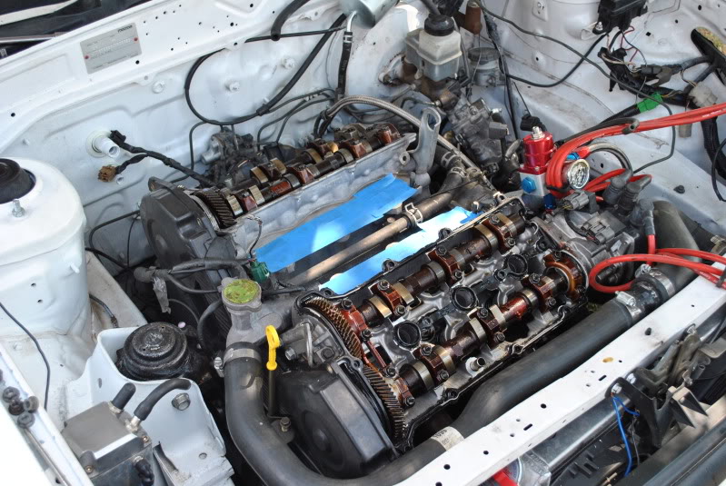

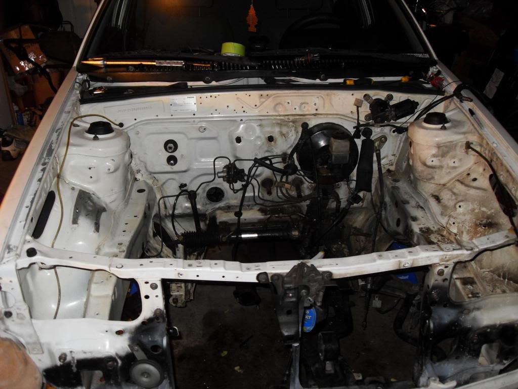

Encontrei um cara que instalou um KLDE e logo em seguida mudou para KLZE, num 323 de 4cc.
Eixos:
Como sou ruim em inglês, mas o tradutor do meu navegador me ajuda nas horas difíceis, pude verificar que ele utilizou o eixo lado motorista do mx3 1.8 e o lado passageiro ele precisou mandar fazer pq ficou 2cm maior do que deveria... sendo assim é válido considerar que os eixos já estão resolvidos também... vou utilizar os eixos lado motorista e lado passageiro, do mx3 1.8!!! :D
Hidrovácuo:
Pelo que pude constatar nas fotos, ele fez o swap e manteve o hidrovácuo, apenas pintado-o de branco!!! Isso me leva a crer que não há problema algum tambem em manter o hidrovácuo desde que eu consiga ligar os caninhos!!! :D
antes
depois
