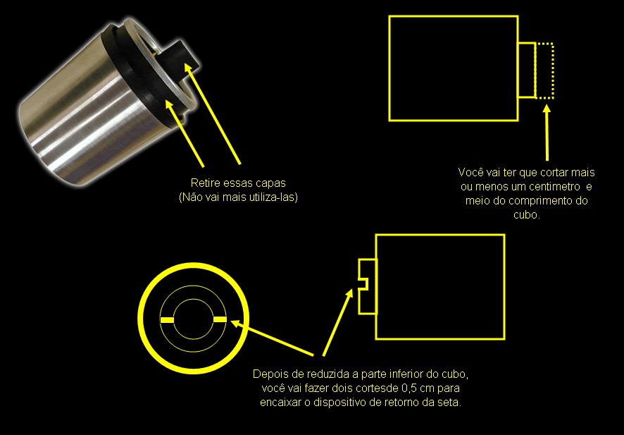

Ola bmxviny, o cubo é o do corsa antiguinho mesmo,uso no meu carro a anos, so que vc vai ter q adaptar,tirar as 2 capas plasticas, cortar mais ou menos 1cm pra poder encaixar as estrias, colocar uma arruela grande do mesmo diametro do centro do cubo, pra assionar a buzina, simples assim,rsrsrsrs!!, manda seu email, que te mando as fotos, abraço.

Mensagempor adilson de souza » Dom Fev 17, 2013 8:05 pm
Eu coloquei o do corsa antigo.
é bem fácil de fazer a adaptação, basta seguir as instruções da figura abaixo:

Mensagempor adilson de souza » Sex Mar 18, 2016 5:32 pm
Essa adaptação é bem fácil de fazer. É só ter uma esmerilhadeira e seguir o desenho postado acima.
