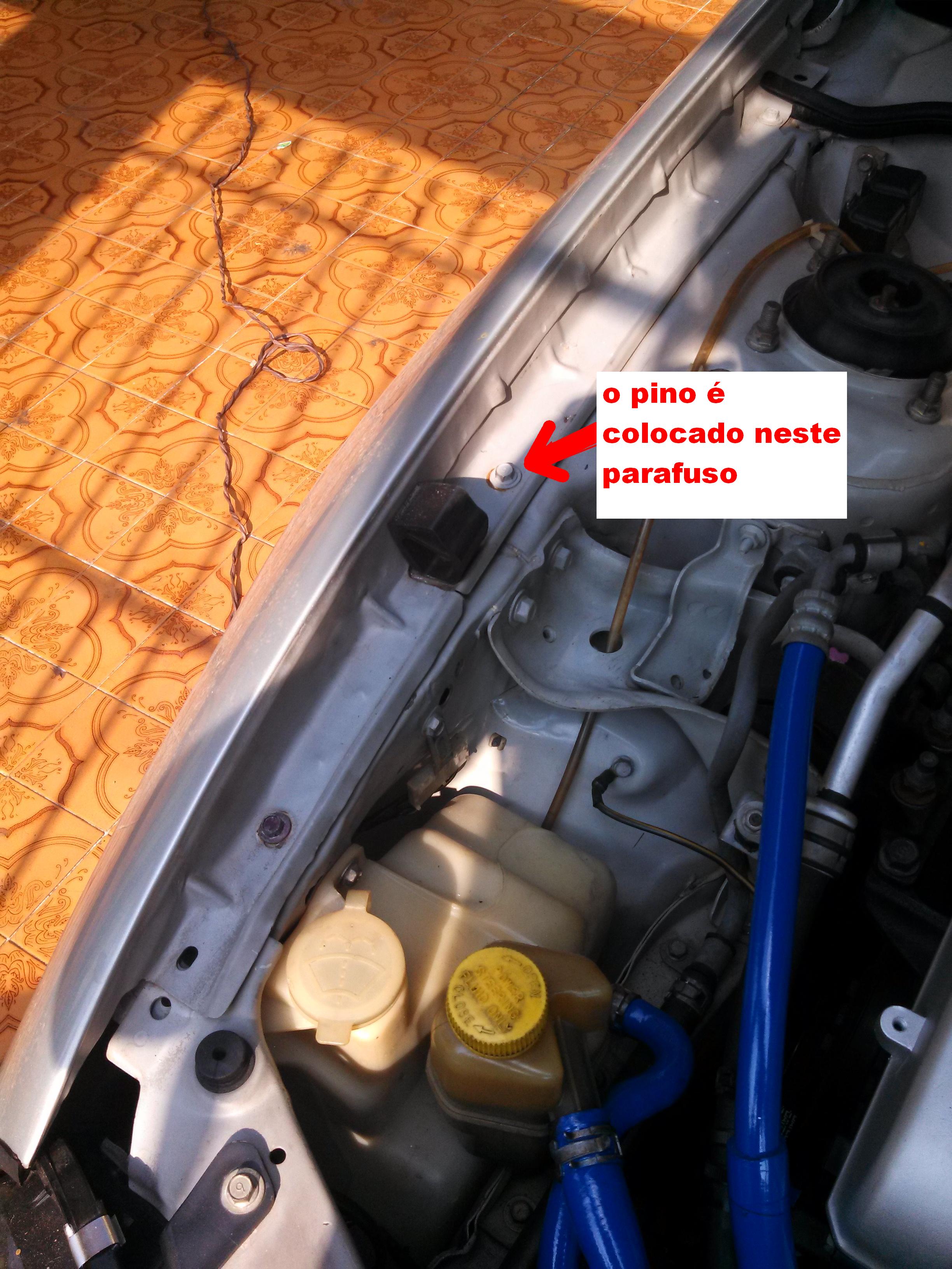

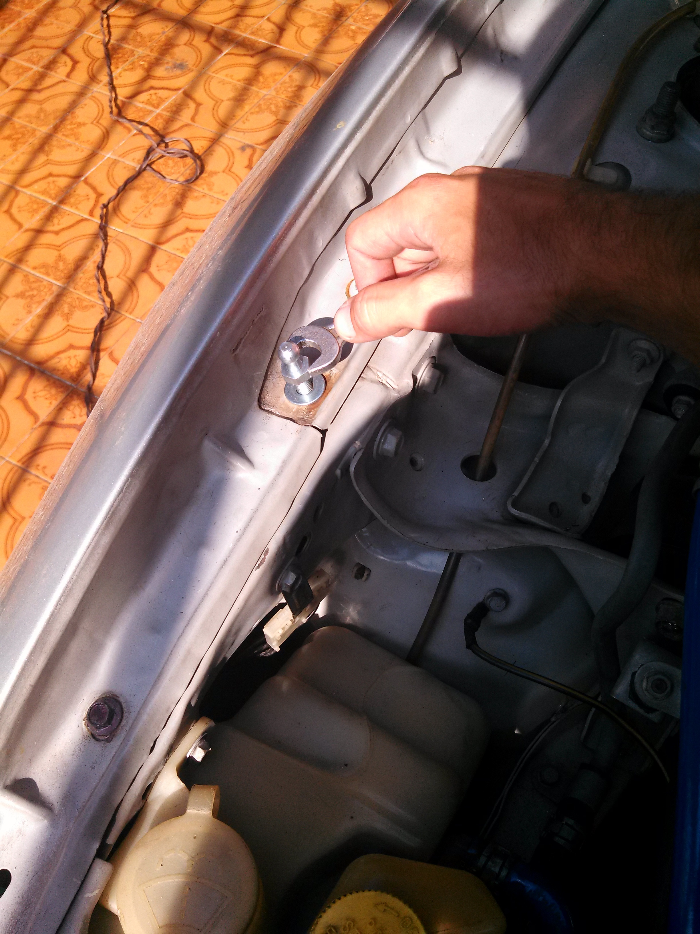

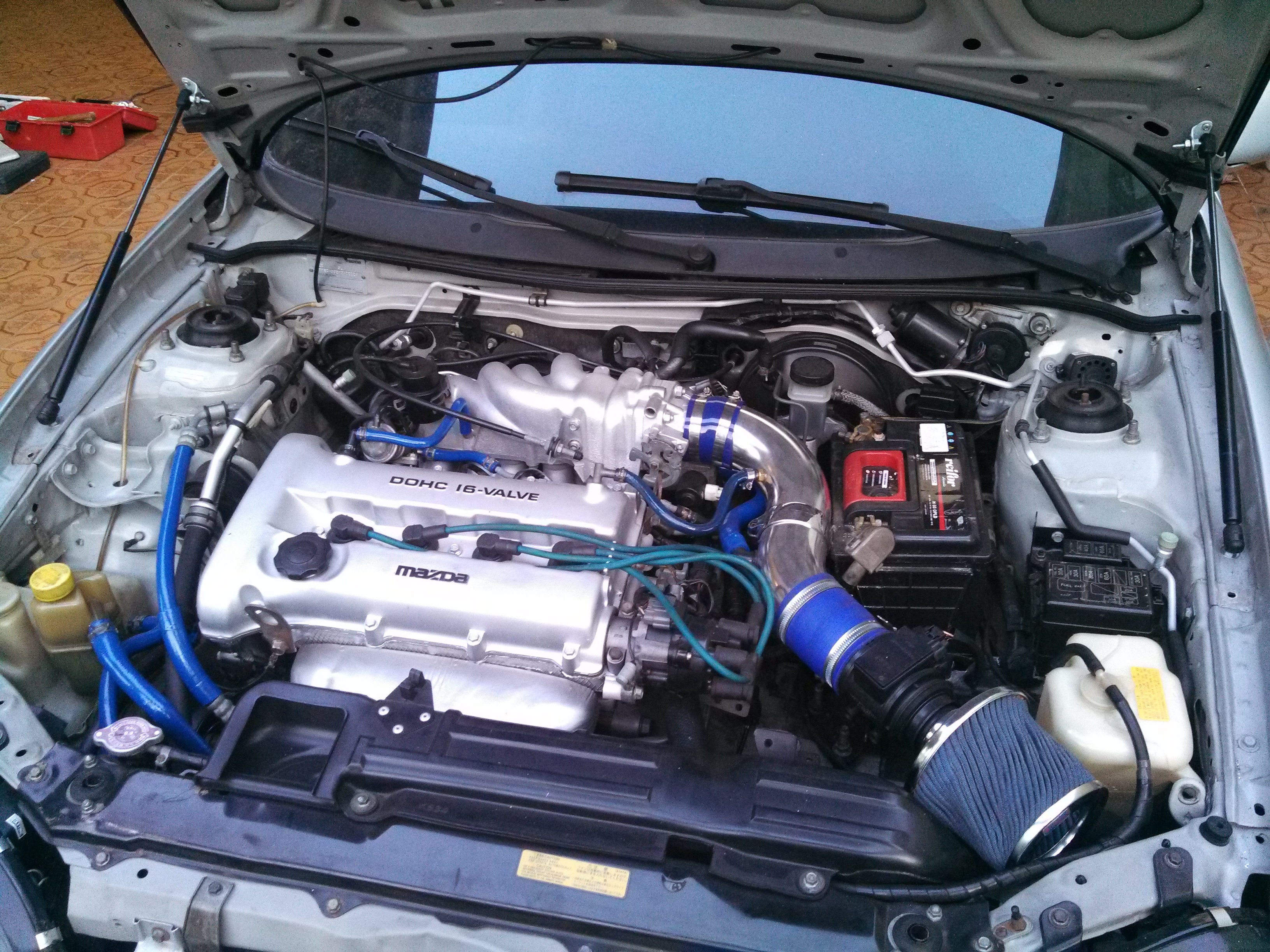

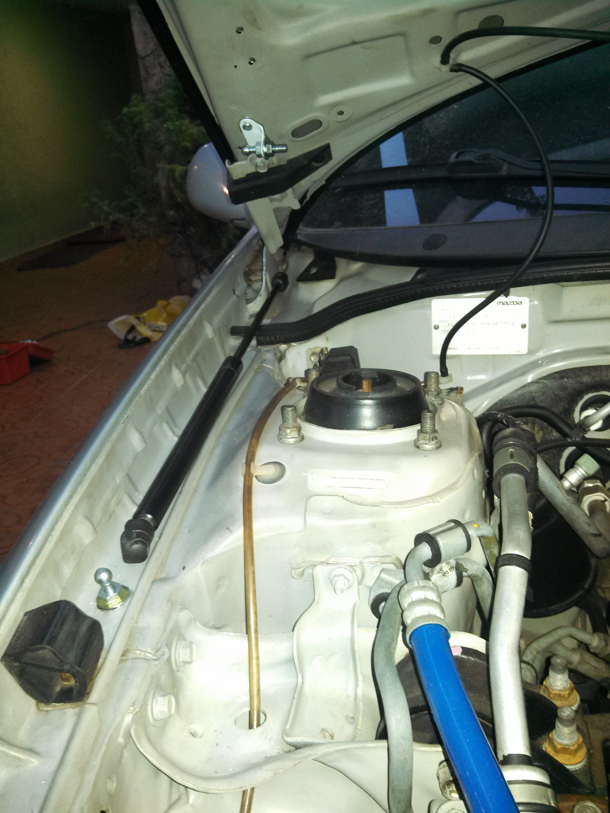

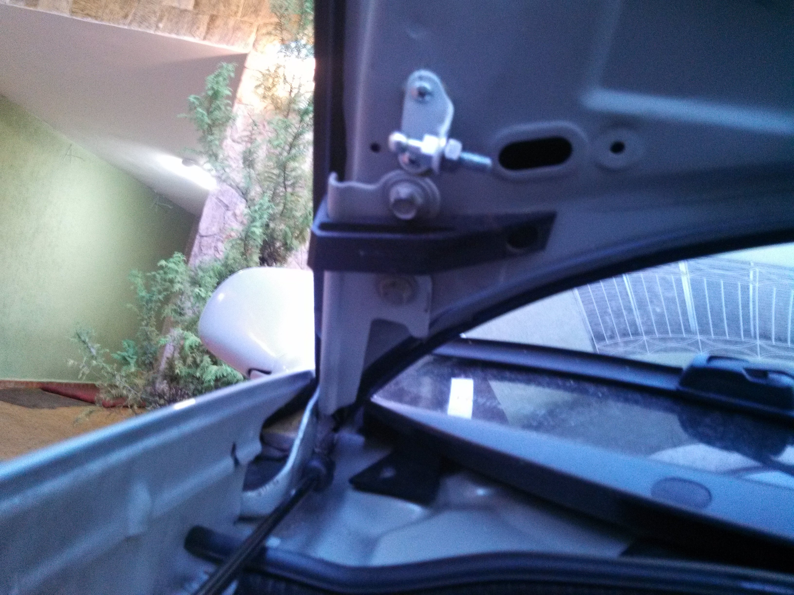

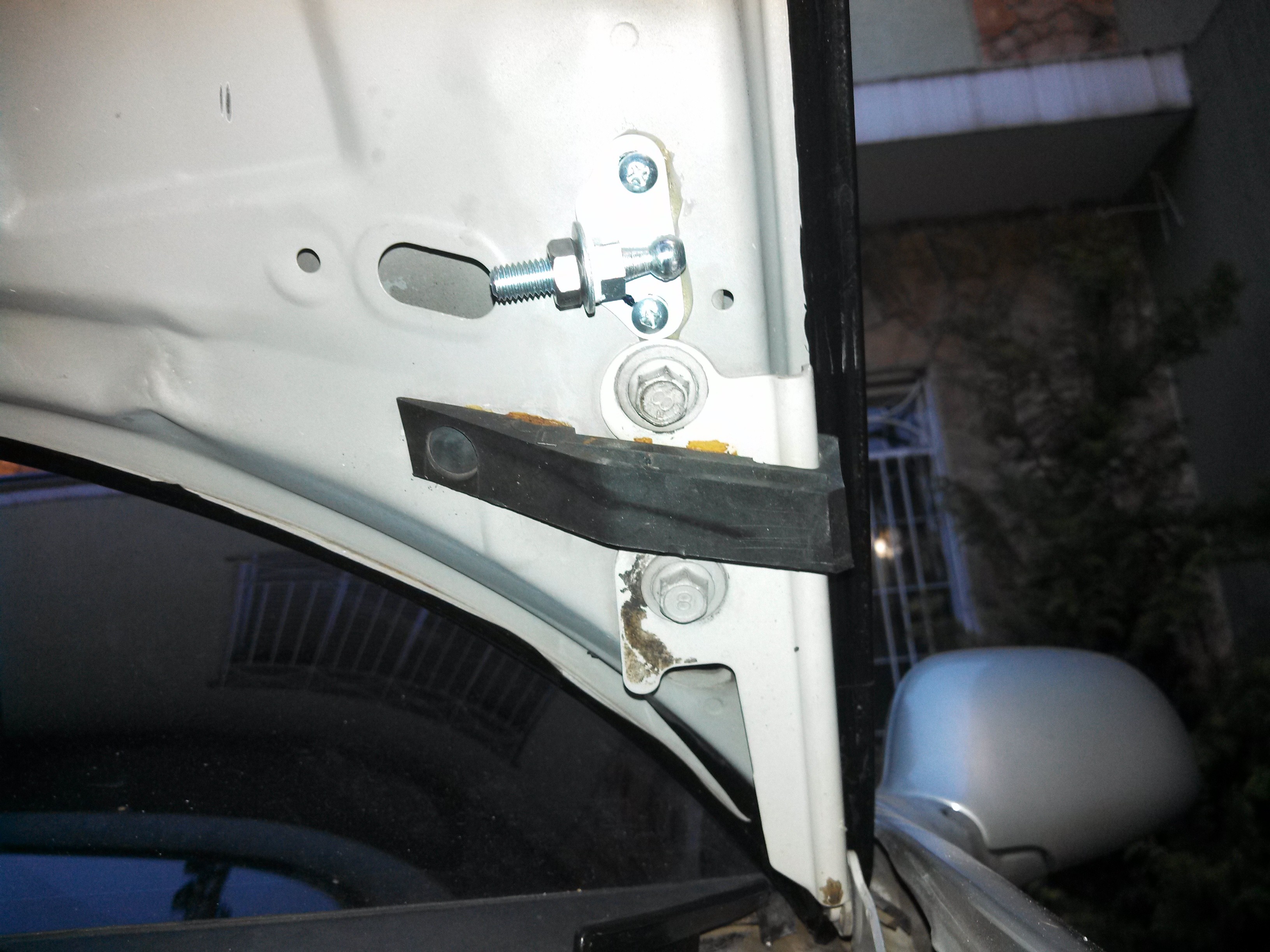

aee galera.. sei que esse tópico é antigo..mas fiz uma gabiarra aqui no meu mx... instalei os amortecedores no capo e queria mostrar para vocês.... já que foi bem simples de instalar... nao ficou tão bonito..rsrs ..... maass o importante é ser funcional...e no meu caso adiantou bastante....pois a vareta que segurava o capo estava entortando todo o meu filtro de ar.... kkk
bom...segue algumas fotos do resultado...

Mensagempor Miguelitto » Sex Mar 21, 2014 9:34 am
top hein....
sempre tive vontade de por isso no meu carro..

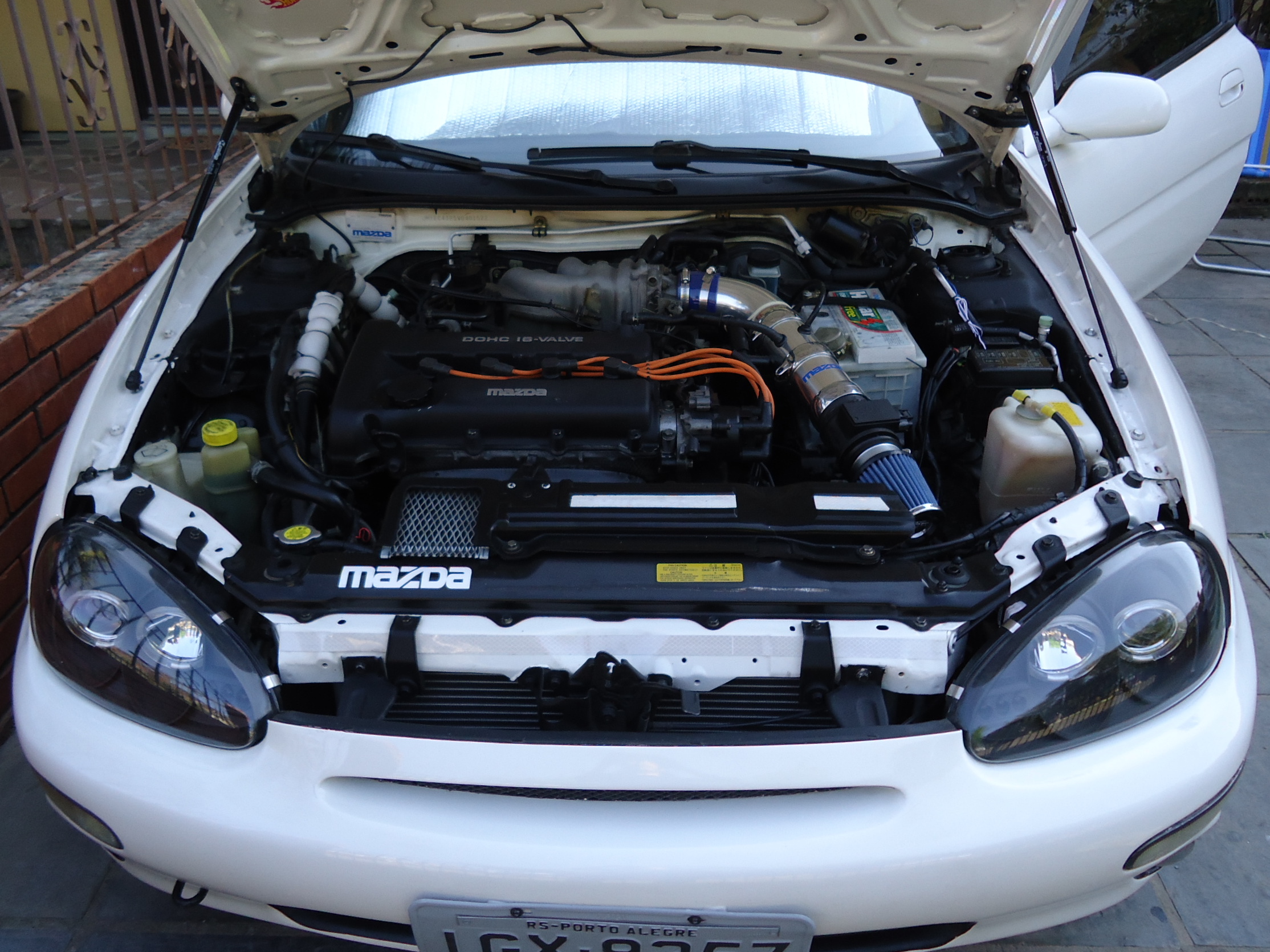

Mensagempor GilbertPink » Dom Ago 31, 2014 2:36 pm
Feito....amortecedores do capô.
Usei um par do fiat :
http://produto.mercadolivre.com.br/MLB- ... earch=true
parafusos reforçados:
http://produto.mercadolivre.com.br/MLB- ... B584956817
vlw ""DODO"" grande ideia, mais um seguidor.
Chega de varetinha. "Show de bola"
Abs :D
uhuuu !!!
