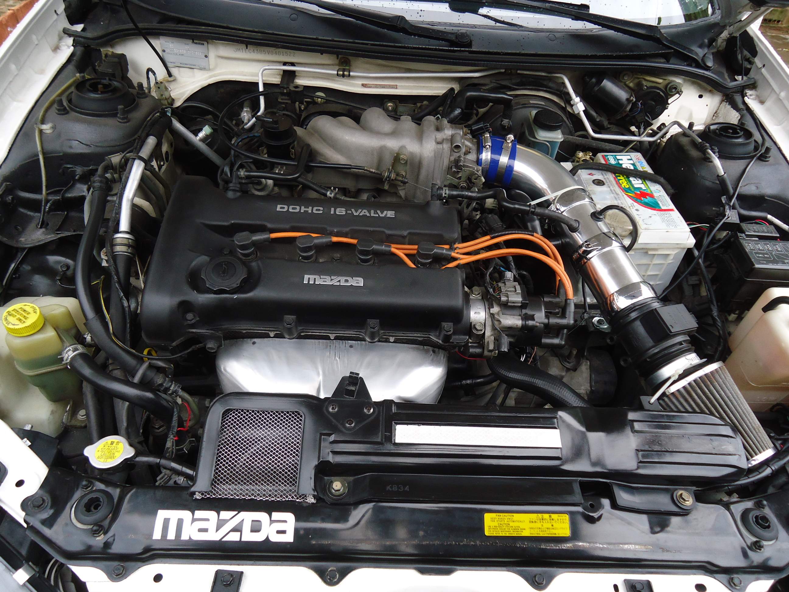

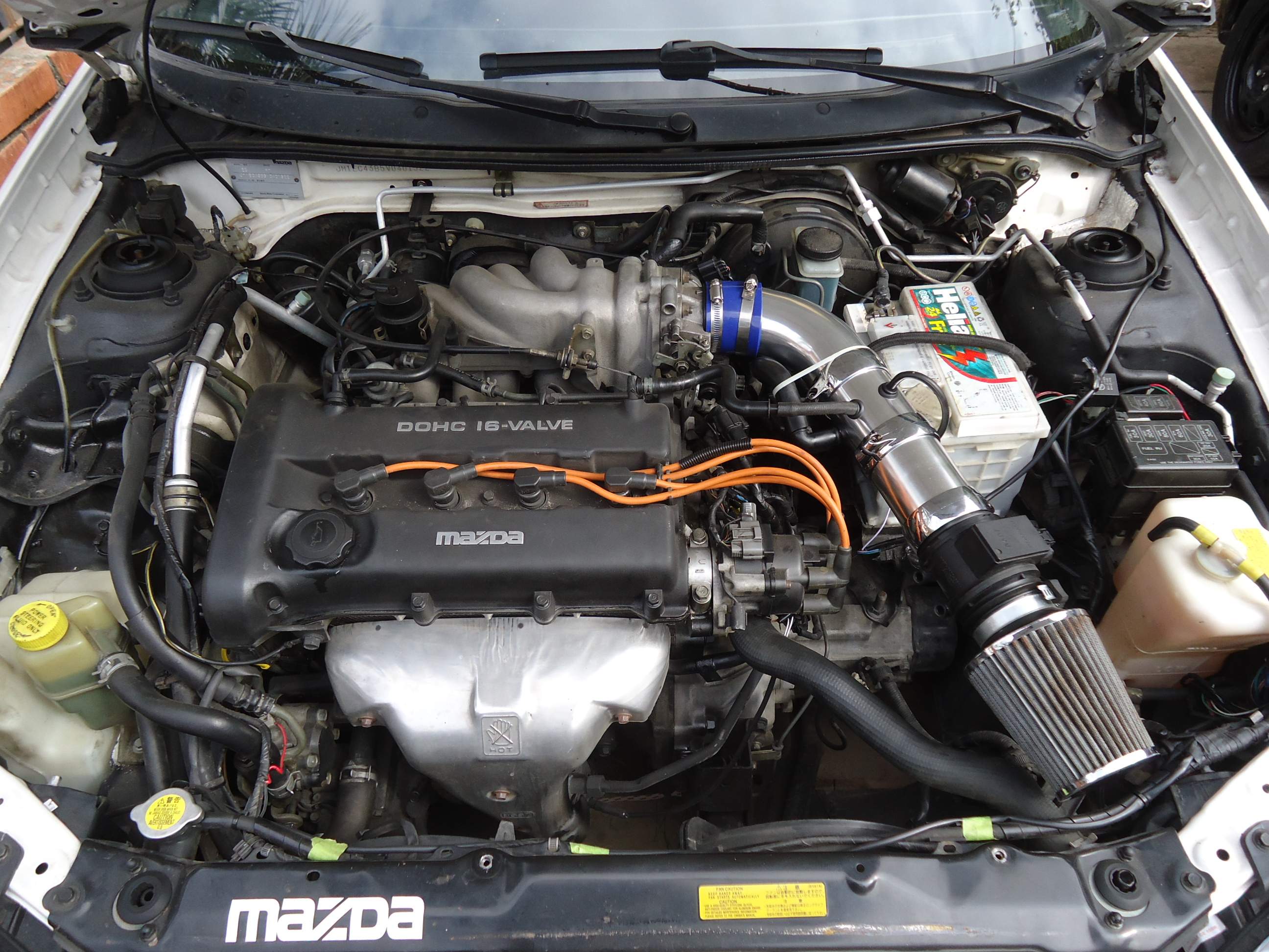

Mensagempor GilbertPink » Sáb Abr 19, 2014 2:25 pm
:D up
Onde comprar mais barato:(vendedor rápido e honesto)
:D 120,00 mais frete
http://www.makspecas.com.br/loja/product_info.php?products_id=300 :D

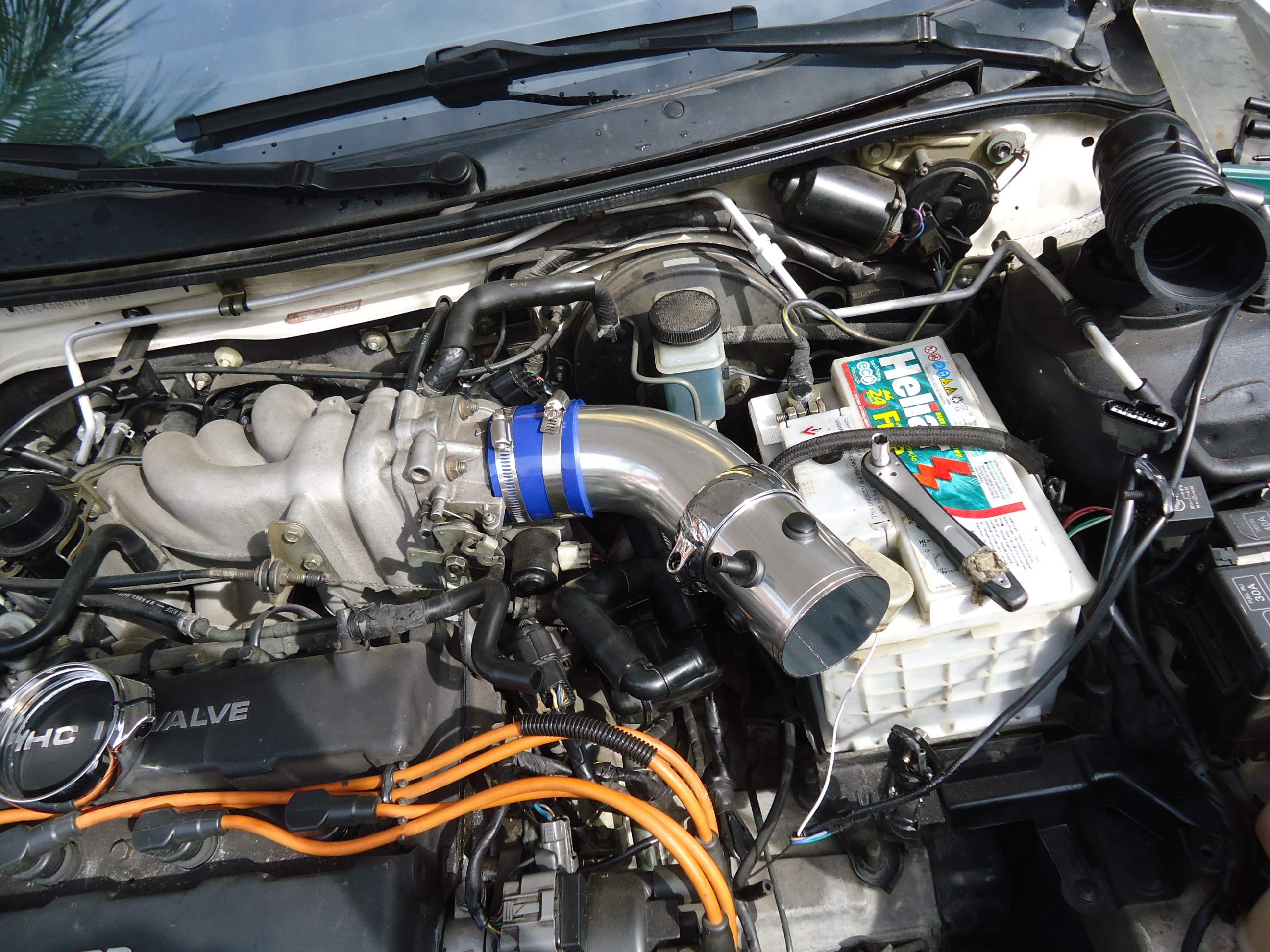

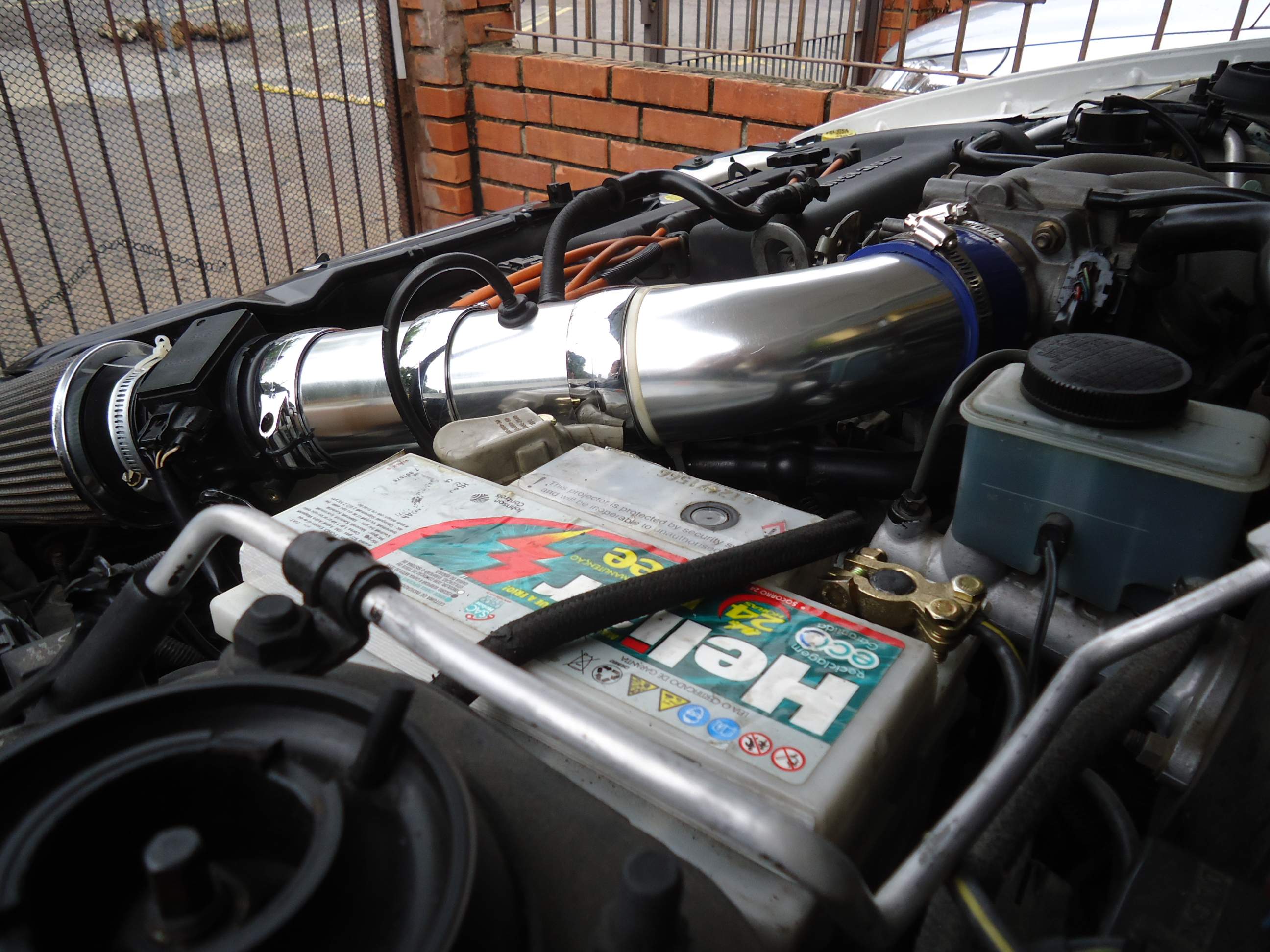

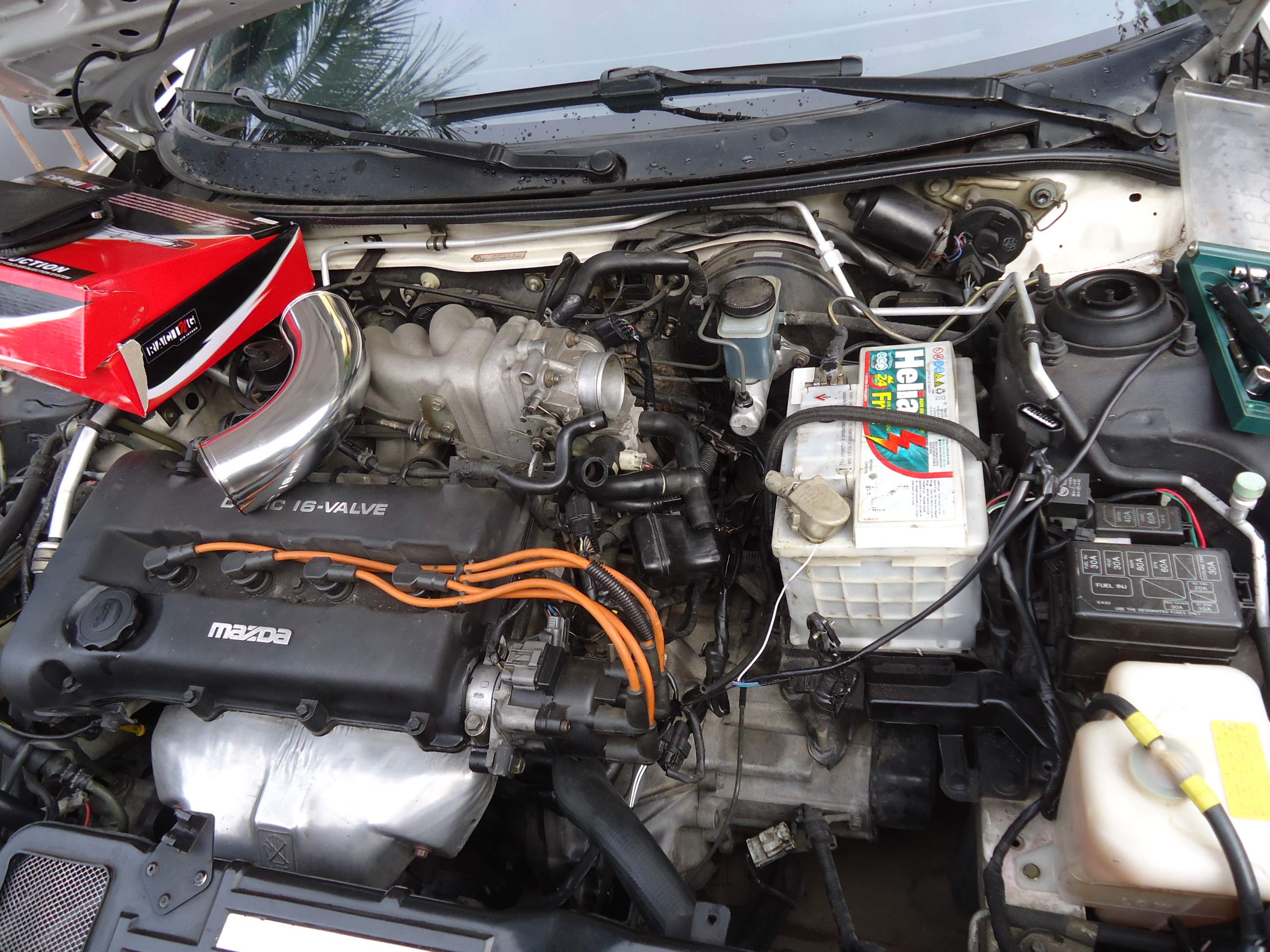

como instalar o kit;
retire o duto de ar
Fácil de fazer . :D ai vai a minha dica :D
fixe o mangote e os dois dutos de aluminio
ligue os 3 caninhos e mais 1 duto no sensor
alinhado com o capo

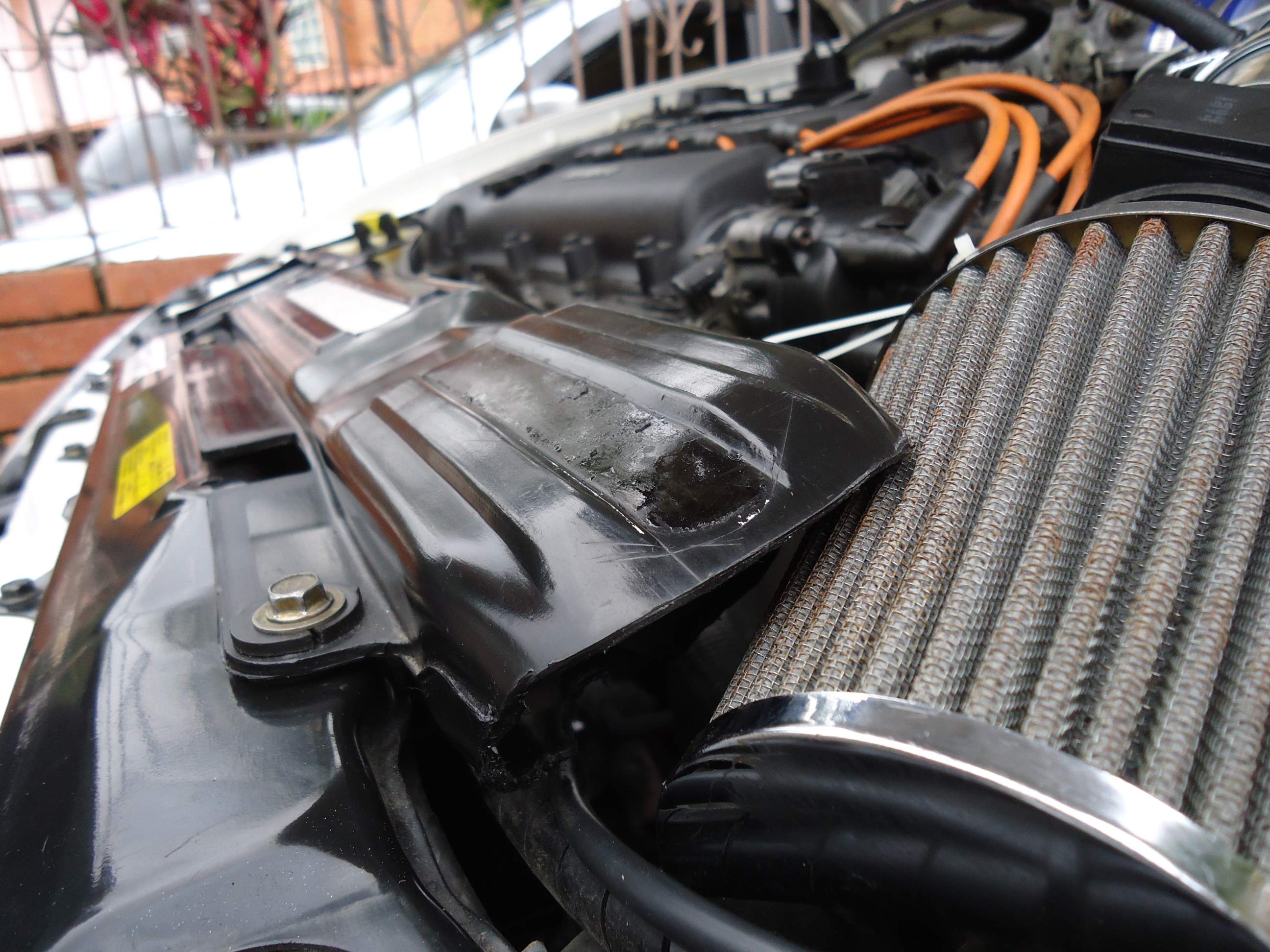

corte a lateral do duto frontal para receber o ar externo
Resultado final

Mensagempor desordeiro » Sáb Abr 19, 2014 10:34 pm
o único problema que eu vejo seria dele puxar ar quente do motor, diminuindo assim o rendimento do carro..
me desculpem se falei besteira...

Comparando o duto original de borracha com o de alumínio , ficou lindo estéticamente.
Quanto ao rendimento, não sei. pois já usava com o duto de borracha original e o filtro esportivo .

Mensagempor franc » Dom Abr 20, 2014 11:07 am
Cold Air Intake e filtro esportivo são duas coisas que, pra realmente dar um ganho de potência no carro, tem que ser muito bem pensadas.
Eu sinceramente acho que da maneira como está nas fotos você esteja inclusive perdendo alguns hp, pois o cofre do MX-3 é muito apertado, o motor esquenta bastante e o filtro esportivo está muito próximo do motor, então acaba puxando ar quente pra dentro. Teria que, de alguma maneira, isolar muito bem o filtro do resto do cofre ou então colocar ele mais afastado do motor de alguma maneira. Um bom exemplo é como fazem nos Subaru Impreza, onde se faz um caminho que passa por dentro do paralama e o filtro de ar fica lá embaixo, próximo do para choque dianteiro (única coisa é que com chuva pode dar problema).
Filtro de ar e cold air intake podem sim dar potência, mas tem que ser tudo muito pensado.
Dois vídeos excelentes que demonstram bem isso são os seguintes:
Vídeo fazendo comparação entre filtro original, filtro K&N e filtro esportivo: https://www.youtube.com/watch?v=PAIxeQU ... -g4W4CZwo0
Vídeo sobre cold air intake: https://www.youtube.com/watch?v=gCi2yo4UqPI
Abraços!

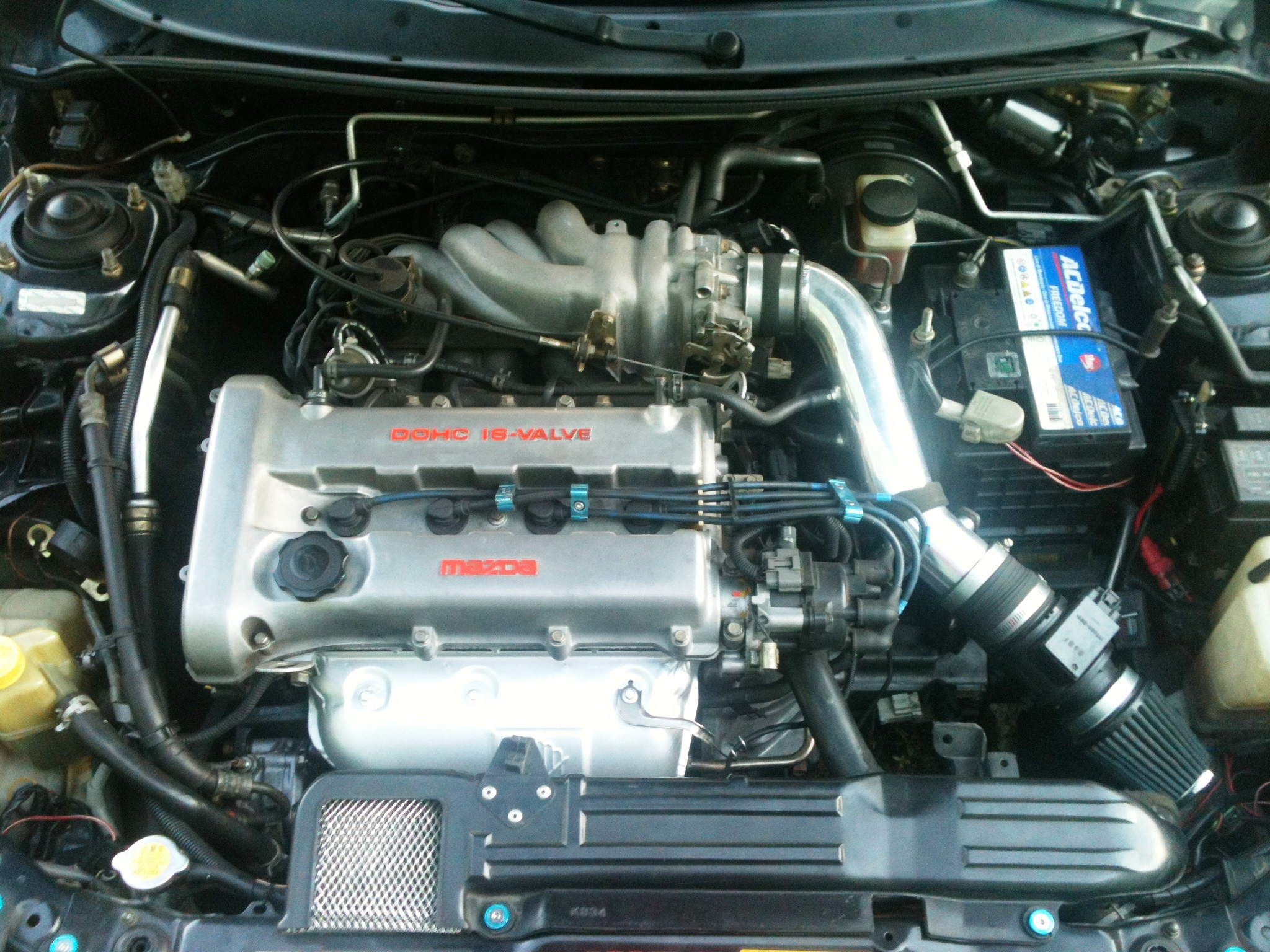

Mensagempor alexandre levy » Sáb Abr 26, 2014 1:30 pm
esse é meu sistema de ar ! nunca tive problema :surprised:
