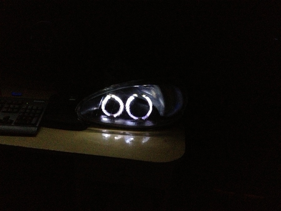

boa galera entao eu tava fucando aqui no site e encontrei as altezzas de led q um dos membros fiseram dai eu ja tava enjoado do meu farol porem tava sem grana dai eu resolvi inventar heheheh :D
nao ficou la aquelas coisas perfeita mas ficou com um resultado bem legal e q agora é so falta alguns detales pra melhorar :fiu:
bom vamos ao que realmente importa
eu tinha um par de farol aqui desmontei um deles pintei o fundo de preto e fiz 2 angel eyes seguindo um tutorial do youtube
( http://www.youtube.com/watch?v=0JSMQk61xQ8 )
na melhor oportunidade eu vou comprar aqueles de neon mesmo mas prinquanto vai esses caseiros mesmo kkkk
depois q coloquei os angel eyes me ocoreu uma ideia bom como os angel eyes iriam servir como lanter pq eu nao ja coloco as setas no farol tbm pois pretendo fazer um parachoque tuning dai eu posso eliminar as lanternas com seta original

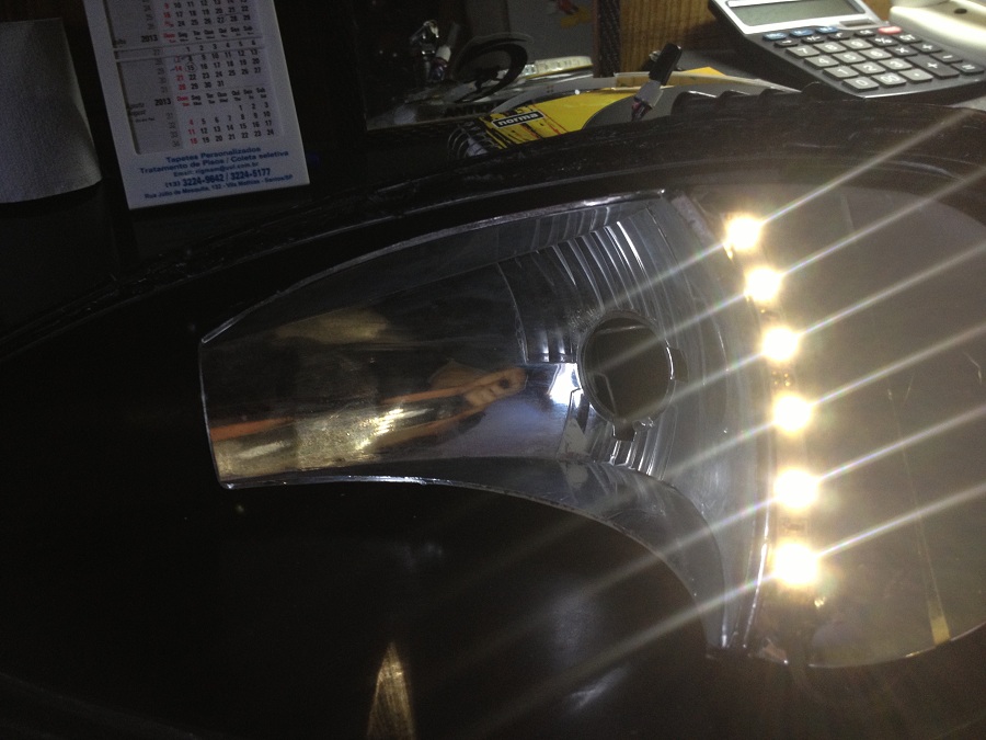

Pra fazer a seta eu usei uma fita de led colado na quela voltinha dentro do farol
segue ai algumas fotos e um videozinho kkk

farol quase pronto
fita de led uzada para fazer a seta

muito massa curti muito a ideia de fazer no original. Parabéns

Legal, o efeito a noite deve ser show. Mas não atrapalha um pouco a iluminação não? Outra coisa, é difícil abrir o farol? O meu tá com máscara negra e fita de leds, quero abrir para desfazer e montar original mesmo...

mano o farol ficou bem legal viu, a ideia do pisca eu tb gostei.... queria ver de perto como ficou o acabamento...
ahhh e pq q ele ta piscando???
curti pacas... parabens!!

entao pra abrir foi super fácil é so retirar os grampos de ferro q tem envolta dele e de pois esquentar em volta com um soprador quente ou como no meu caso um secador de cabelo ja é o suficiente shauhsau pra fechar eu utilizei aqueles maçarico pequeno de acender narguile pra esquentar bem a cola e bar tempo de colocar o vidro e as travas numa boa só é tomar cuidado pera nao derreter o plastico
na boa é muito facil de abrir e dei fechar oq é um pouco chato é retira-lo do parachoque

ele ficou piscando um pouco no video pq eu tava usando uma fonte 12v pra testar e ela nao tinha uma amperagem boa sem contar q eu me atrapalhei um pouco com os fios :roll: :roll:

Vc simplesmente fez o que eu estou pra fazer a muito tempo !!! caraca ficou mtu bom !!!! Eu apenas aumentaria o tamanho de um dos arcos. No caso o maior pois me parece que pode influenciar na luz alta... Me diz ai os tamanhos em cm dos arcos que vc usou !!! E como fez para eles ficarem fixos na carcaça do farol.
