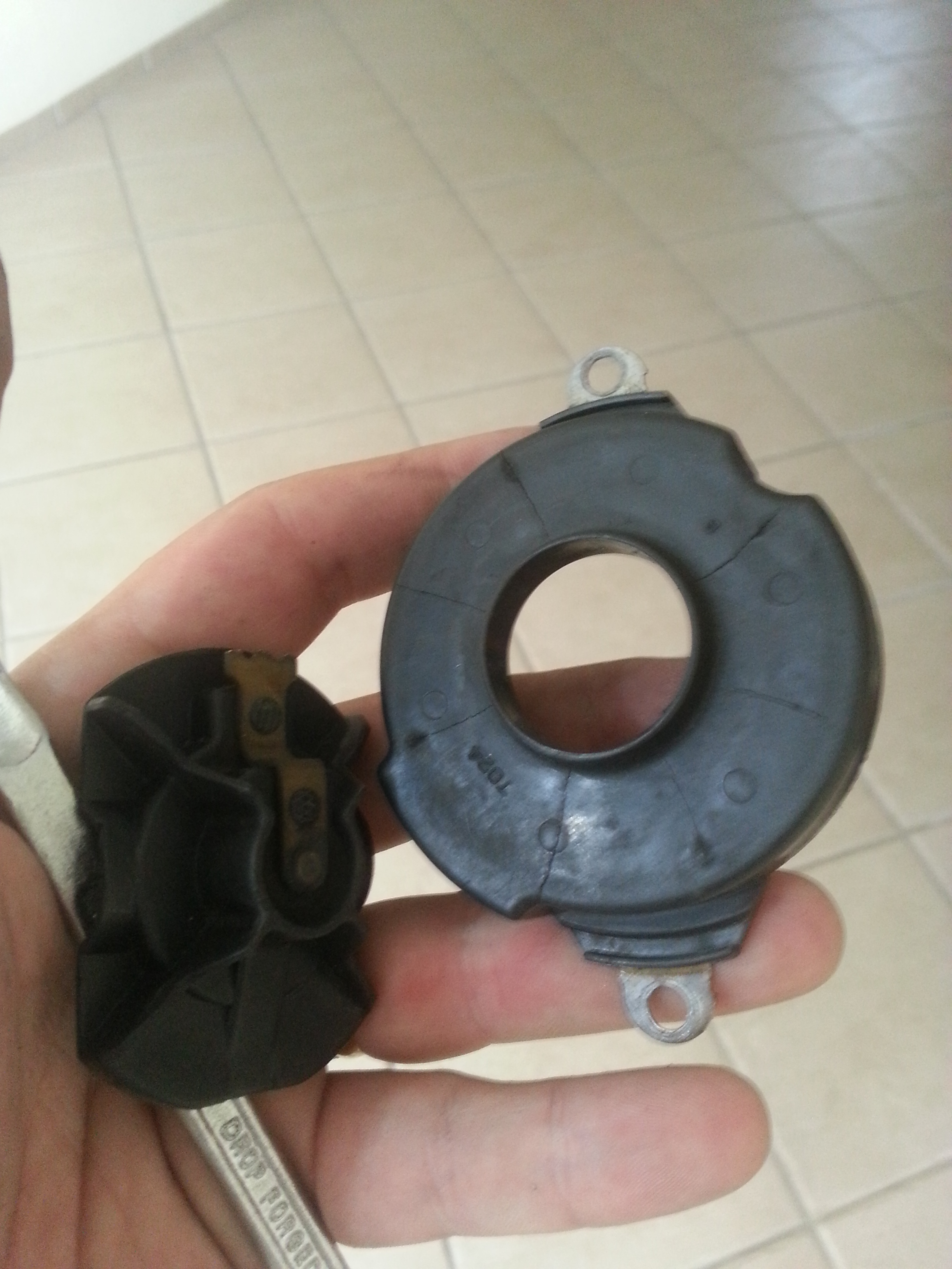

Mensagempor leandrobertoni » Sáb Jan 09, 2016 9:56 am
Existe uma tampa que cobre sensor hall dentro do distribuidor com o tempo ela costuma a trincar ... resumindo o carro fica uma bosta ... principalmente na lenta .

Tem alguma dica para tentar localizar que tampa é esta? Dentro do distribuidor existe um anel preto com contatos e uma caixa preta. E esta?

Mensagempor desordeiro » Dom Jan 10, 2016 12:12 pm
A tampa que o Leandro se refere é essa, tirando a tampa do distribuidor você encontra ela e o rotor..

Mensagempor rmq » Dom Jan 10, 2016 2:10 pm
Ok. Vou retirar a tampa e ver a peça. Limpei a TBI e também comprei um produto da STP chamado injector cleaner para colocar no tanque e a promessa que limpa todo o sistema de alimentação. Vou testar o carro amanhã indo para o trabalho e posto o resultado

Mensagempor rmq » Seg Jan 11, 2016 8:07 pm
Olá pessoal, testei o carro hoje e os resultados foram os seguintes.
- A peça do distribuidor estava legal.
