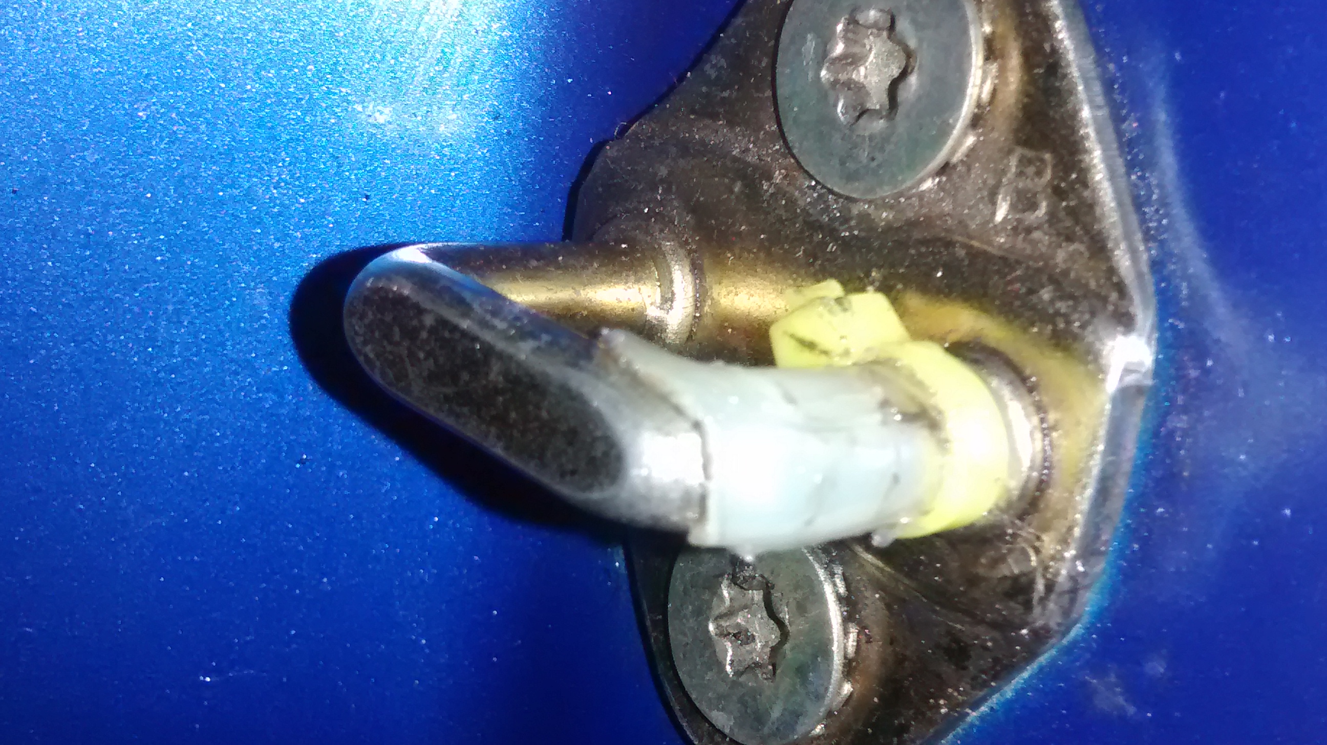

Boa tarde pessoal!!! As portas do meu mx3 só fecham com uma batida muito forte, quando estou com os vidros abertos até que melhoram um pouco, as borrachas das portas estão meia vida....
Existe um ajuste para melhor fechamento ou algo parecido.....sem que precise bater forte para fechar?????

Paulo blz ! ai esta uma boa solução que deu certo, a porta do meu mx estava assim também.
eu coloquei um pedacinho de mangueira de aquário e uma abraçadeira de nylon para fixar .... ABRAÇOS :roll:

Obrigado irmão! vou fazer aqui e vê se da certo.......e as portas agora fecham sem bater?
