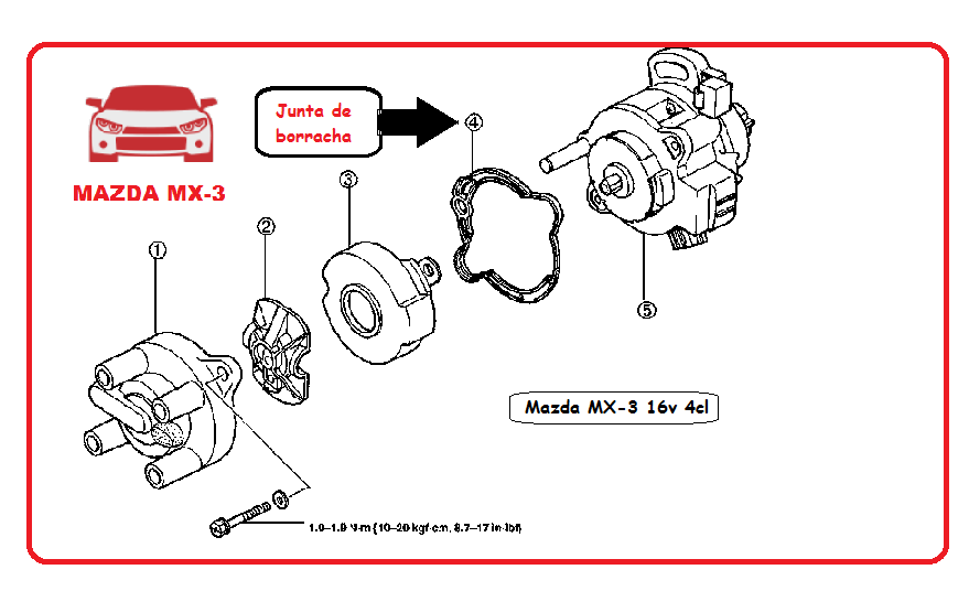

Mensagempor GilbertPink » Qua Jun 18, 2014 7:50 pm
Onde encontrar o numero 4 do desenho ? :D alguém aqui já trocou?, por ela pinga uma gota de óleo na parte rasgada desta junta em cima da mangueira superior do radiador. já está com o anel (o-ring) novo mas por está junta de borracha ainda há pequeno vazamento. :(

Mensagempor AndersonR » Qua Jun 18, 2014 8:13 pm
não pode ter óleo ai...... o problema não é essa junta !.... essa junta serve para impedir de entrar algo no distribuidor....
o que normalmente se troca, é o o-ring que vai entre o distribuidor e o cabeçote ! pode estar vazando por ali e escorrendo até essa parte...
esse o-ring custa R$ 5,00 reais em qualquer lugar que venda o-rings !

Mensagempor drigz » Qua Jun 18, 2014 8:18 pm
tem um retentor no eixo do distribuidor também, mas se estiver vazando por ele já te digo que é mais fácil trocar o distribuidor.. esse retentor fica por trás da bobina

Mensagempor GilbertPink » Qua Jun 18, 2014 8:33 pm
AndersonR escreveu:não pode ter óleo ai...... o problema não é essa junta !.... essa junta serve para impedir de entrar algo no distribuidor....
Vou trocar o-rings do distribuidor novamente e ver o que acontece, :D :roll:Toda informação é bem vinda :D

Mensagempor DanielDL » Qua Jun 18, 2014 8:34 pm
Pesquisando aqui no fórum vi que é comum esse pequeno vazamento no distribuidor. Parece que solução mais comum é só trocar o O'Ring mesmo...
O meu começou a vazar um pouco também... To tentando encomendar o O'ring original Mazda na Allmotors junto com outras peças, mas pararam de responder aos meus e-mails, me passaram os preços, mas faz alguns dias que solicitei e estou esperando que gerem um boleto para pagamento e nada.
Segundo a tabela de peças compatíveis esse O'ring é o mesmo da Bobina do Fiat Palio Fire. Aproveitando o tópico, a troca é complexa ou dá pra fazer em casa mesmo? Precisa trocar o retentor também normalmente?

Mensagempor GilbertPink » Qua Jun 18, 2014 8:49 pm
A troca é tranquila( o-ring), desde que feita com carinho, marcando bem a posição do ponto. Eu mesmo troquei o ultimo o-ring e usei original a um ano mais ou menos junto com a troca da mangueira superior do radiador, esse oléo ao pingar altera quimicamente a borracha fazendo uma bolha nesta região. Retentor não troquei nem tentei,como disse Drigz parece quase impossivél o ponto de trocar o distribuidor completo.... :surprised:

Mensagempor DanielDL » Qua Jun 18, 2014 9:49 pm
É, o meu começou a pingar exatamente em cima dessa mangueira. Mas eu não imaginava que esse outro retentor fosse tão difícil substituir. A Allmotors me passou o preço de R$37 pro retentor e R$15 pro o'ring. Eu já ia encomendar os dois :putz:

Mensagempor AndersonR » Qui Jun 19, 2014 3:15 pm
tem varias casas que só vendem o-ring..... é só ir com o velho ou com o distribuidor na mão que vc compra fácil, vende por tamanho e espessura.... no máximo R$ 5,00
