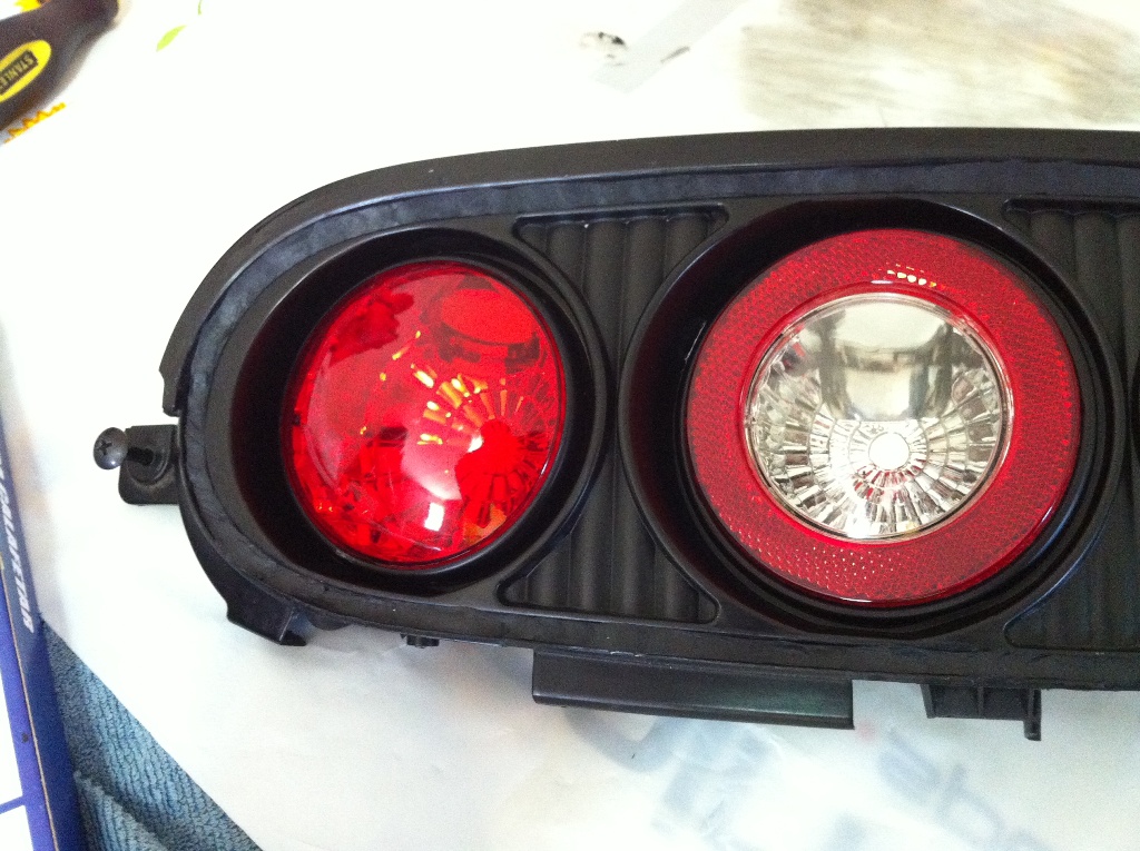

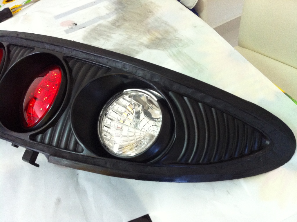

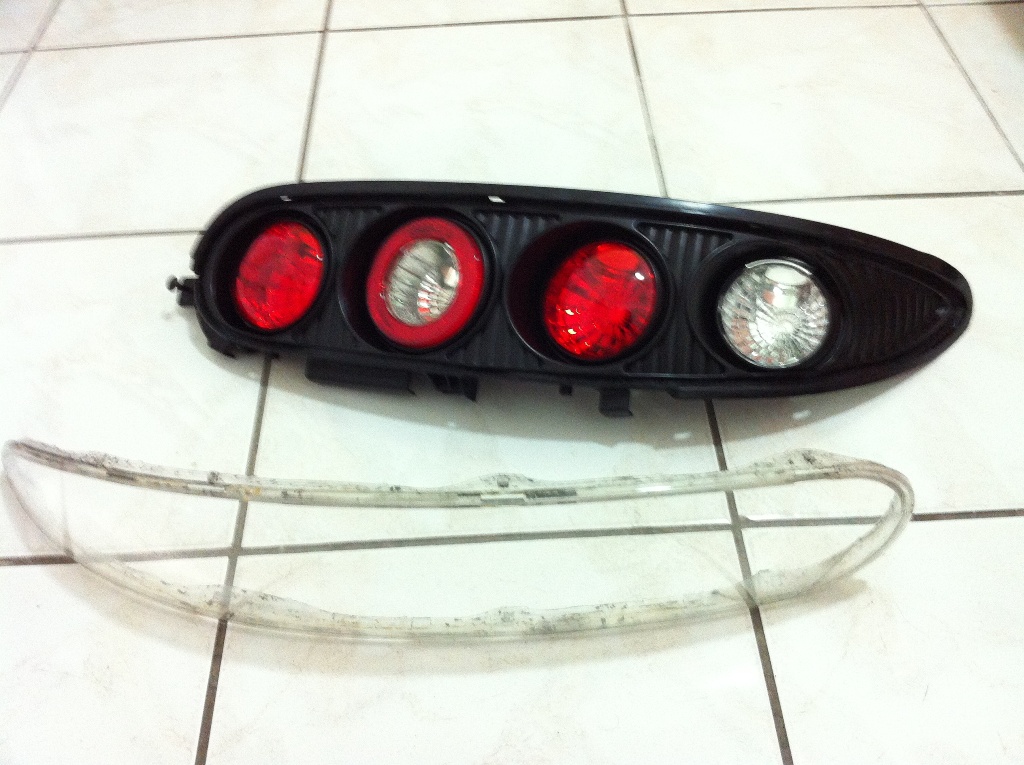

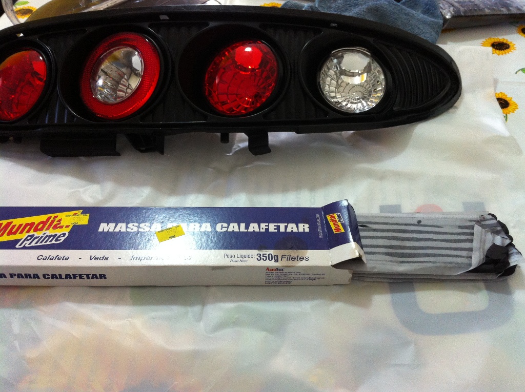

Bom, Já perdi a conta de quantas vezes desmontei minhas lanternas na tentativa de não entrarem mais água ao lavar o carro ou pegar uma chuva. Das tentativas a única que teve sucesso foi com aplicação de massa de calafetar. Mas tem que preencher aquela valetinha toda, ao encaixar a tampa acrílica o excesso acaba saindo pelas laterais e pelos furos das travas
Postei aqui algumas fotos do processo.
Altezza desmontada
Massa de Calafetar preta em filetes
Altezza com a massa aplicada
As vantagens em utilizar a massa de calafetar ao invés de Silicone são duas:
Em caso de não ter dado certo, dá pra desmontar sem muito problema, e na hora da montagem não corre o risco do silicone ir para aonde não deve.

Muito boa a dica mx3black, as lentes são fáceis de se retirar da lanterna a 1a. vez?
Parabéns! :D
Re: Dica para vedação das lanterna Altezzas
Mensagempor mx3black » Sex Jul 05, 2013 1:38 pm
Tem que ser com bastante calma e paciência, é indispensável a utilização de Soprador térmico ou um secador potente da mulher :fiu: , mas com calma sai tranquilo, tem que começar pela parte mais larga e terminar no canto da seta.
