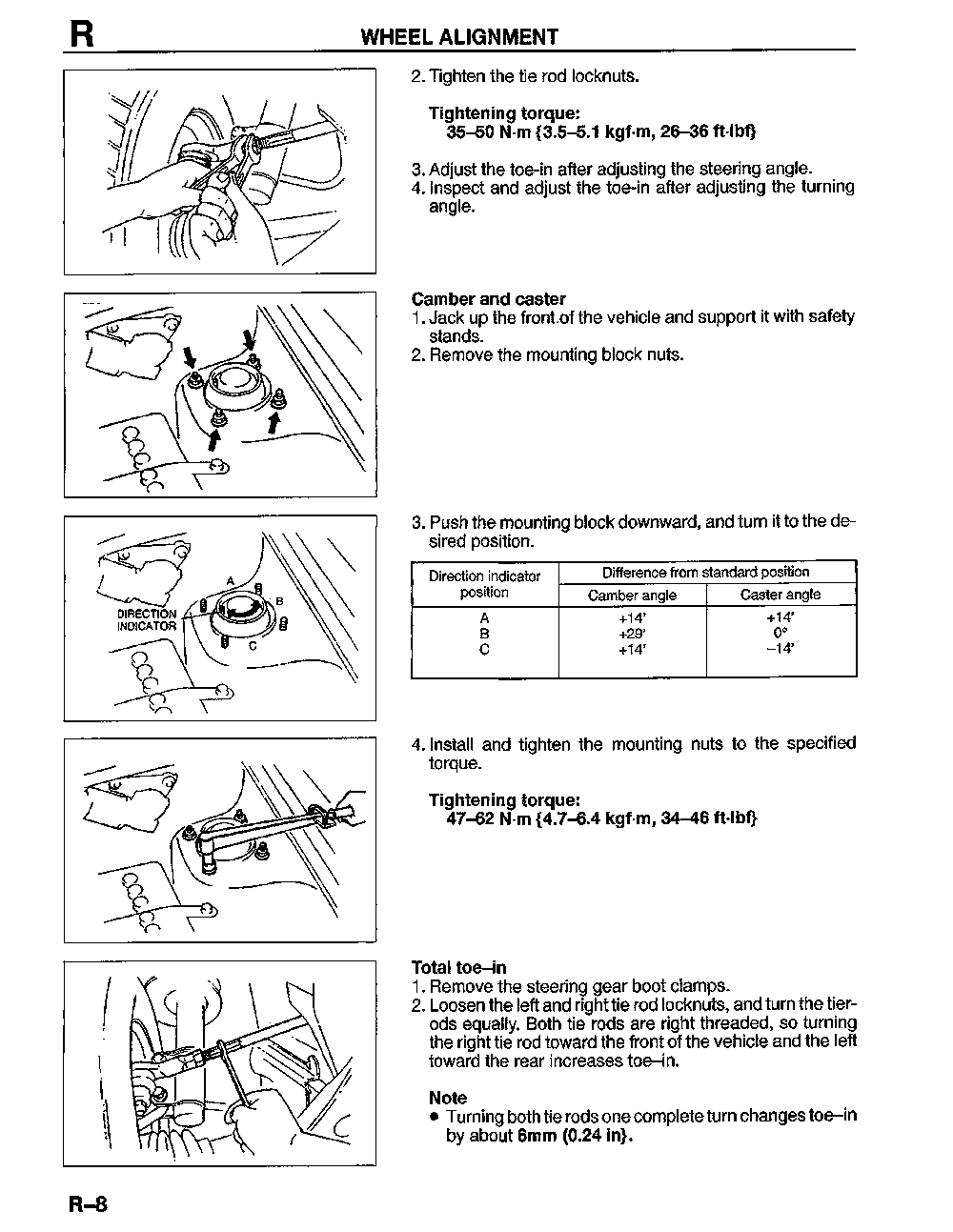

Estava lendo o manual do mx-3 na parte de suspensão, pois outro dia fui a um autocenter da Pirelli para fazer o alinhamento da direção e fui surpreendido ao ser informado que meu carro não tinha no sistema que eles usam, o mais curioso é que tinha feito a uns meses atras serviço no mesmo local. Mas voltando ao assunto decidi ver no manual as informações sobre alinhamento, cambagem e etc... Vi que tem uma figura falando sobre rotacionar o coxim e assim ajustar a cambagem. Alguém sabe se alguém utiliza esse método ?
Segue a figura

Mensagempor deepbluemx3 » Seg Jun 24, 2013 11:18 am
Realmente é isso, e no coxim original tem esse indicador da foto...Vale a pena tentar, pois é simples de ser feito no local de alinhamento!

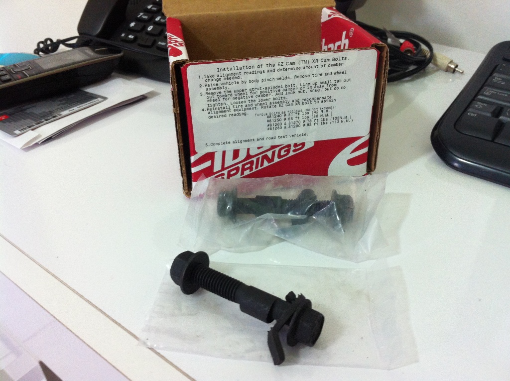

É Paulo, tbm comprei só não chegou ainda. Comprei um da Eibach. Substitui-se o primeiro parafuso de cima para baixo da base do amortecedor não é isso ?

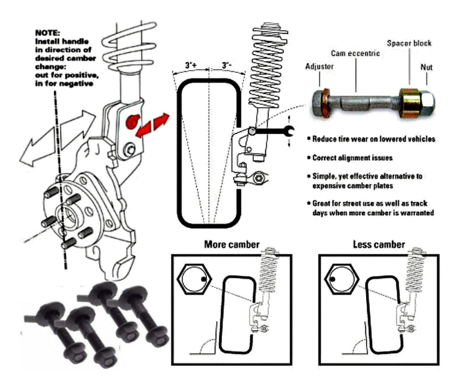

-Por esse kit de parafusos , para dianteira ou traseira, tb dá pra fazer a cambagem:

mx3black escreveu:É Paulo, tbm comprei só não chegou ainda. Comprei um da Eibach. Substitui-se o primeiro parafuso de cima para baixo da base do amortecedor não é isso ?
Vlw
Sim, é isso mesmo. A foto do deep ilustra a forma de utilização, só que eu usei apenas um parafuso para cada roda, inclusive as traseiras, e deu certo. Existe variação nas medidas dos parafusos que possibilitam maior ou menor cambagem. Deve-se verificar também que alguns fabricantes fazem parafusos diferentes para a traseira e a dianteira, como é o caso da Moog.

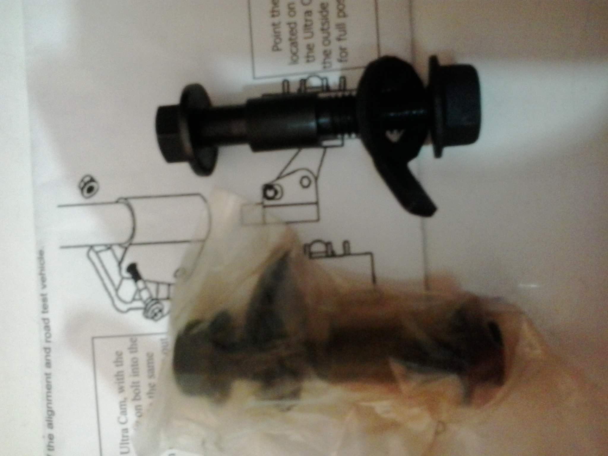

Mensagempor mx3black » Seg Jul 01, 2013 10:57 am
É galera chegou os parafusos de cambagem!
