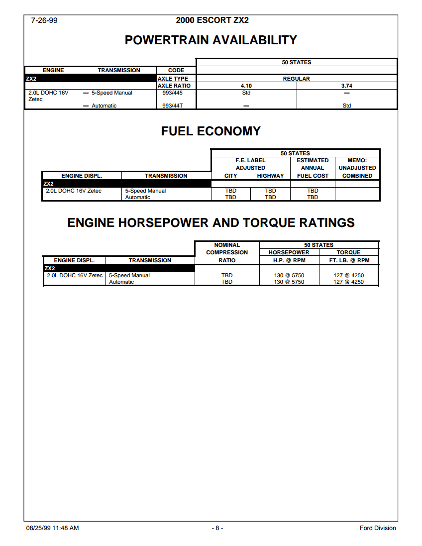

Realmente eu não tinha essa informação dos zetec 2.0 na linha do ZX2, se realmente isso se confirmar, com certeza é uma ótima opção, pois é um motor 4 cc e poderíamos fazer o SWAP com os nossos mx de forma muito mais simples, e barata, principalmente porque a maioria dos nossos mx é 4cc, e essa seria uma mecânica moderna e com abundância de pessas de reposição, vamos ver se o AndersonR tem alguma informação sobre isso...
Por essa informação abaixo o ganho não seria tanto, porém o motor e o posicionamento dele é bem parecido ao b6...

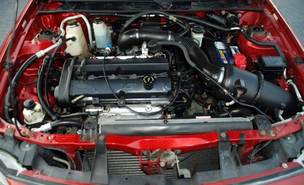

ola amigo, realmente eles são bem parecidos, já que os zetec 1.8 e 2.0 tem sua composição inspirada na linha B da mazda.
segue mais uma imagem de um zetec em um zx2, repare que o cofre é praticamente idêntico ao do mx3.

galera eu ja havia postado isso uma vez no clube, sobre varias peças e adaptações do escort americano pro mx3 so ainda n tinha visto uma foto dele motado dentro do cofre do motor realmente se parecem d+

caixa de fusiveis, reservatorio de freio e talvez o freio, mangueira do coletor, proteção do escape e a tampa so muda o lado o bocal são bem identicas a primeira vista

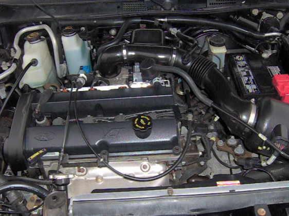

Pessoal, pela foto que estou vendo, os batentes da suspensão são identicos ao do MX3!!!!! 4 furos!!! Teria que saber as medidas apenas.

fabiocamo escreveu:Pessoal, pela foto que estou vendo, os batentes da suspensão são identicos ao do MX3!!!!! 4 furos!!! Teria que saber as medidas apenas.
São os mesmos. Como amortecedor, homocinetica, coifas, batentes tudo igual.

Por outras fotos que vi ele tem aquela travessa em baixo que apoia a caixa com dois suportes exatamente igual ao mx3, ou seja a caixa é apoiada da mesma forma que no mazda e não pela lateral como no focus ou mondeo. Ainda não descobri que caixa é essa.
