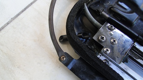

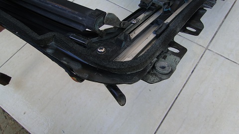

Pessoal, acabei de desmontar o teto solar do meu e ai estão as fotos:
Saída da frente:
Saída de traz (dá apra ver bem a saída):
