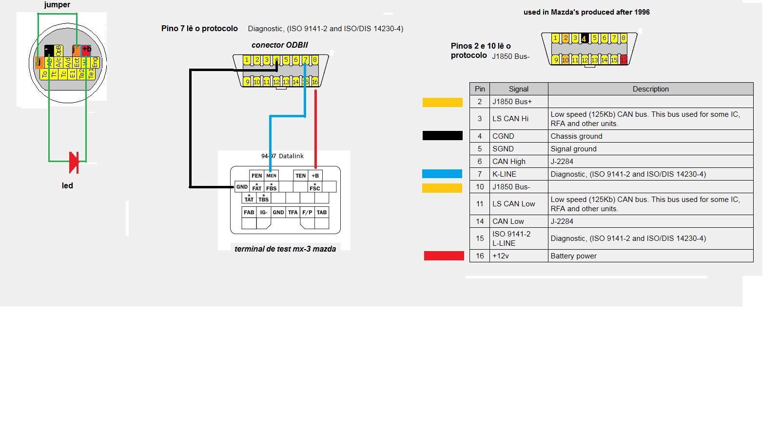

Mensagempor GilbertPink » Sáb Out 11, 2014 4:22 pm
Re: Scanner automotivo via bluetooth e sistema android
Mensagempor .AJ. » Dom Out 12, 2014 12:35 pm
muita bom gilberto, mas so deve mostrar os códigos de falha, n deve mostrar os medidores como em um obd II certo? vc ja testou? o q vc conseguiu de informação do carro com essa adaptação?
Mensagempor GilbertPink » Seg Out 13, 2014 8:34 am
Com Led e simples e prático, com scanner seria otimo se fosse em tempo real, já achei algo como com multitest para scanear a variacão de voltagem mas o mais confiavel ainda é a do led. Tava pensando em montar um direto no painel com uma chave liga desl. no jumper e e outra chave no positivo, assim ligando as chaves ele jampeia e liga a alimentação fazendo o check -scaner automatico :D :D :D :D :D :D :D :D :D :D :D
