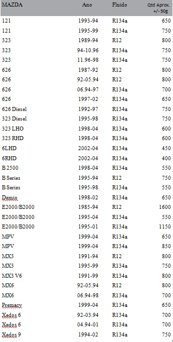

Estou colocando a tabela de carga de gás e óleo do sistema de ar condicionado para os veículos mazda.

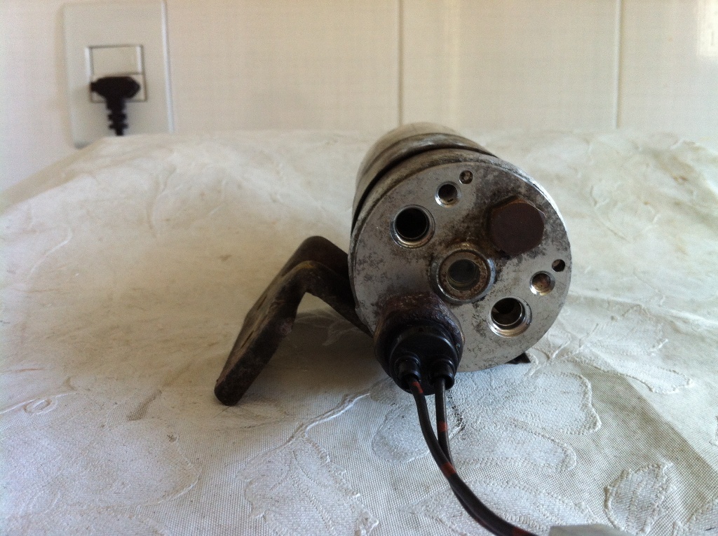

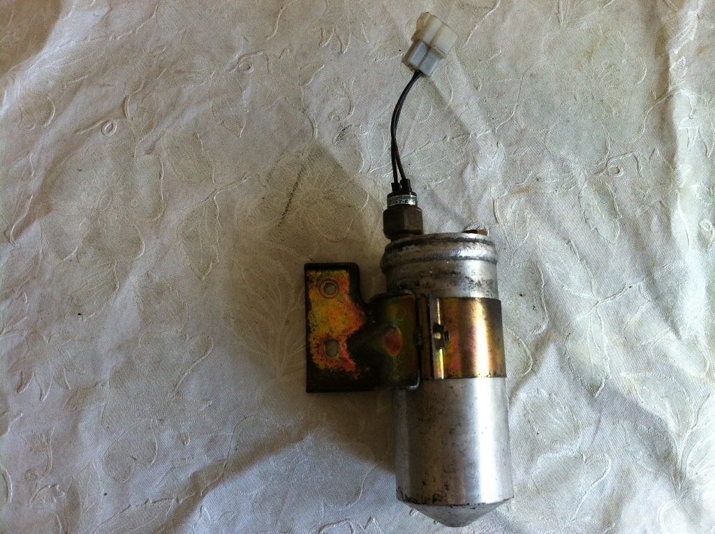

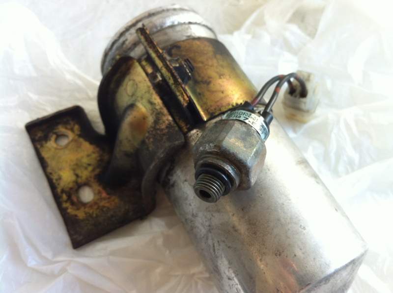

Seguem as fotos do Filtro secador do mazda mx-3 1.6 16v 97.
Filtro com suporte e pressostato
Procurando no ebay achei um que parece ser igual, que é o do mazda 929, só falta saber se as conexões são do mesmo diâmetro do filtro do mx-3.
Abç
