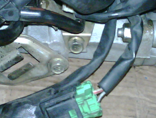

Problema 1:
vejam essa imagem:
essa peça fica aqui:
Como vocês podem ver na primeira imagem eu não tenho certeza se no meu carro eu liguei tudo certo, na verdade acho que liguei!!! só tem um pinho que fica atrás da marcação em VERDE que não achei lugar nenhum para conecta-lo, queria ver se alguém poderia verificar se vai ou não algo ali! (obs: na marcação tem o plug de energia e atrás do plug tem um pino de metal, meu carro hoje não tem mangueirinha nenhuma conectada ali)

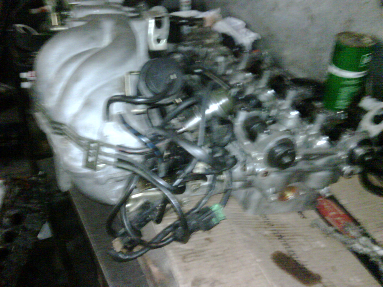

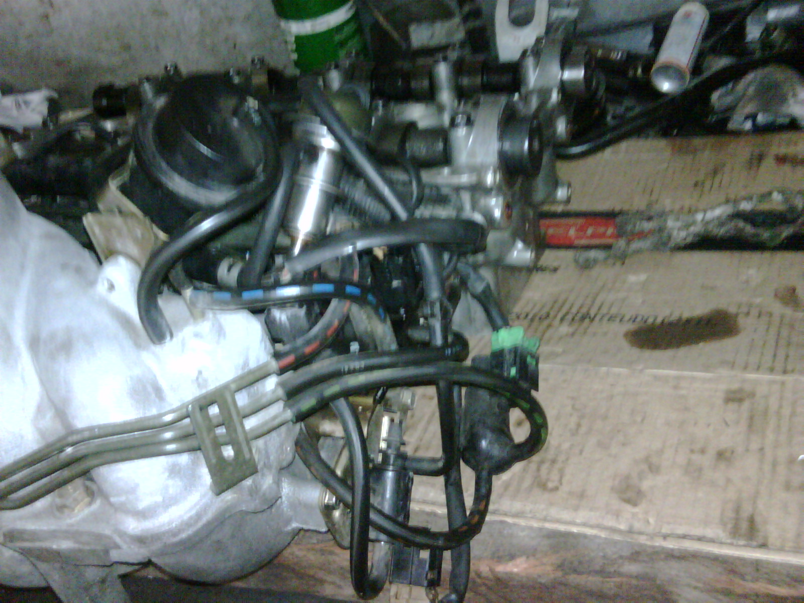

Tenho umas fotos de qdo fiz o motor do meu, veja se ajuda...
Qto a esse barulhinho de ar puxando, é normal...

deep ajudou sim, vou comparar com o meu montado e ver se vejo algo diferente!
só uma pergunta, atrás desse plug verde, tem um pino sem nada ligado? abraço!
