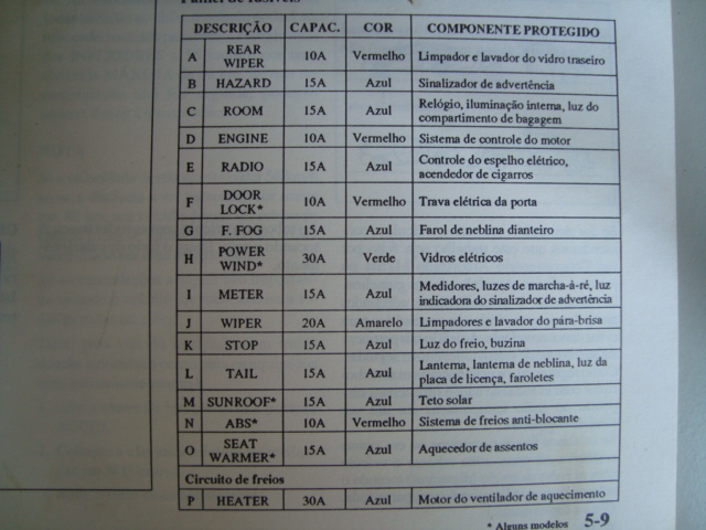

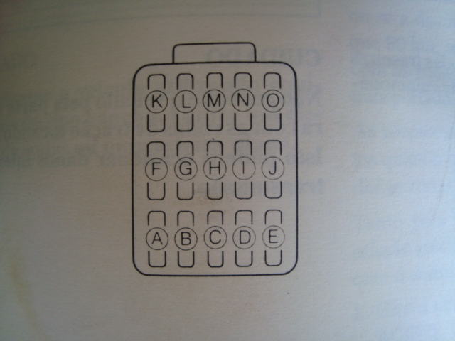

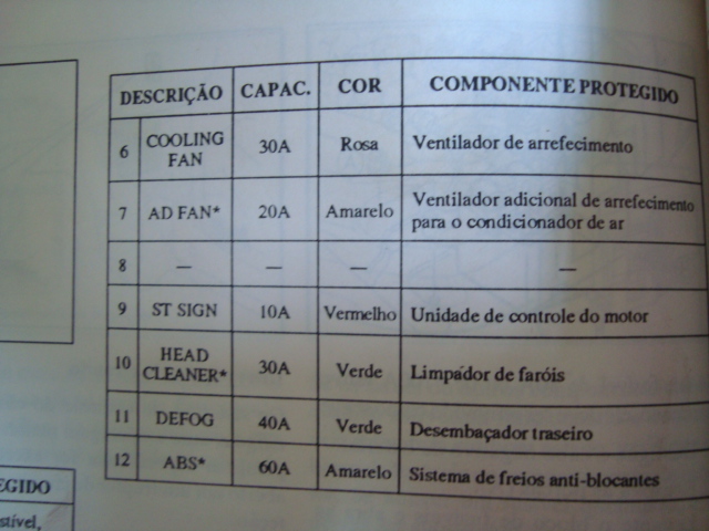

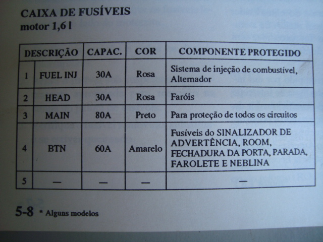

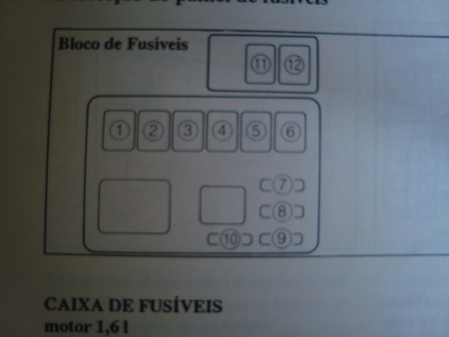

ai galera eu de novo kkkk ...entao gostaria que alguem aqui do zone me pasasse o esquema da cx de fusivel de dentro do carro e a do que fica dentro do capô tambem , pois meus cibiés nao estao ligando e axo que é fusivel ? estou pedindo o esquema inteiro pois se parar de funcionar alguma outra coisa eu ja sei em qual olhar .... valeu.

Fala Edgar, la vai, segura ai.

valeu Alexandre !!!!!!!! so vc pra me quebrar esse galho mesmo kkkk faz uma falta um manual kkk....
