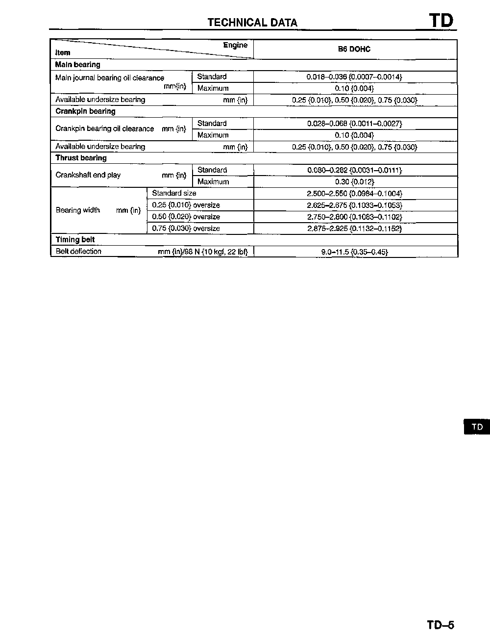

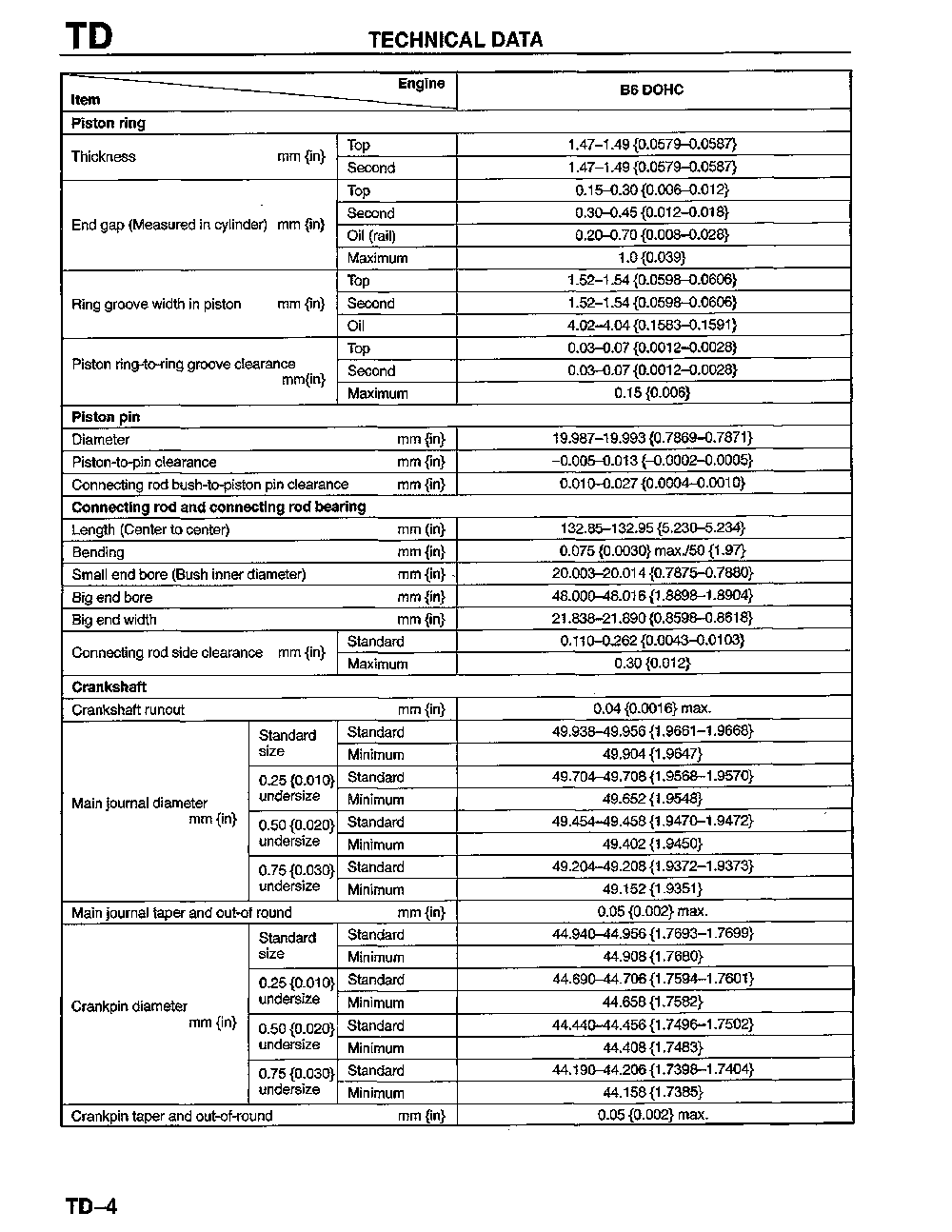

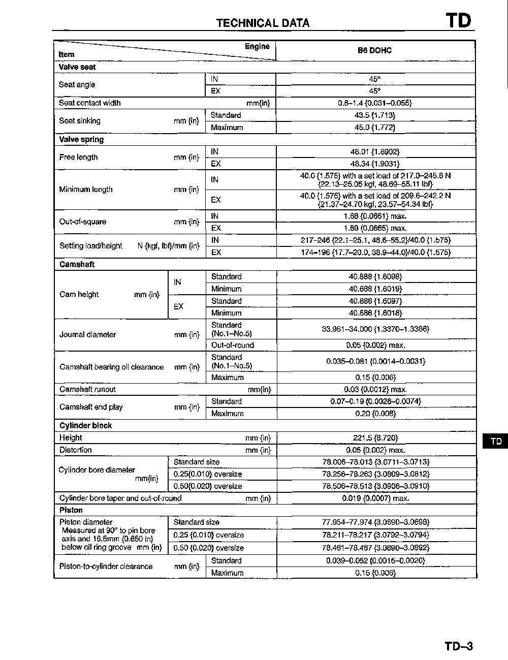

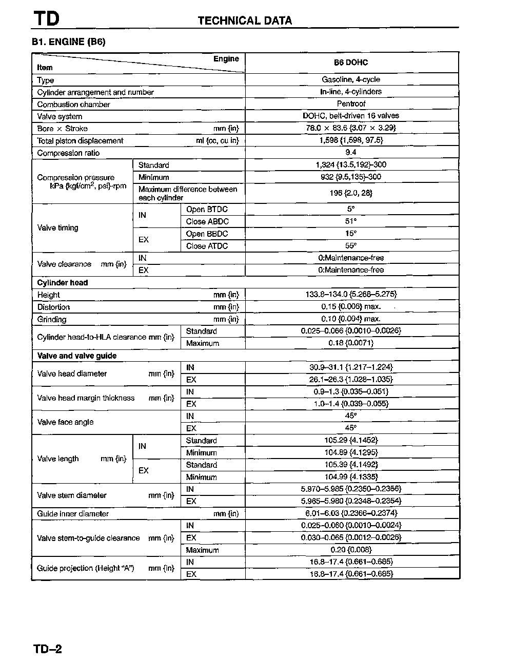

Mensagempor AndersonR » Ter Jan 22, 2013 8:11 am
esse ponto de ignição ta estranho heim.... do mx-3 é 9°~11° !! ....
esses dados abaixo são com 100% do mx-3 4cy :
