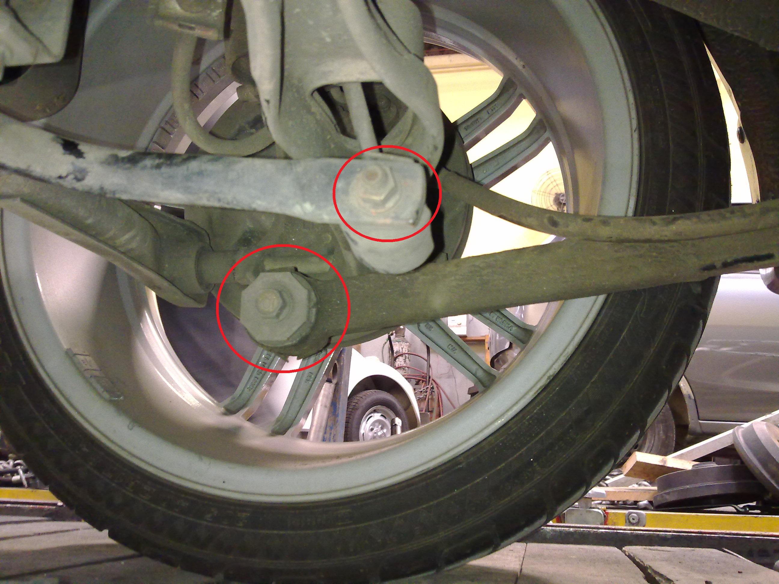

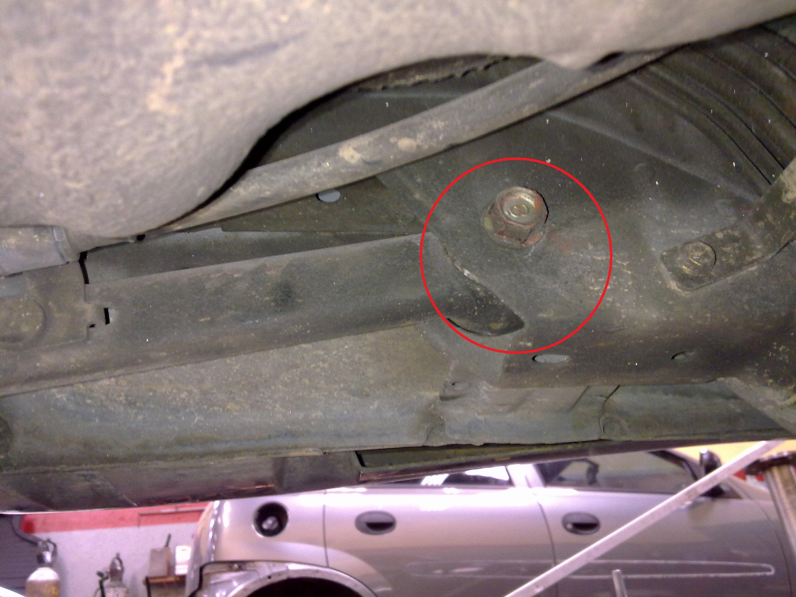

Bom, fui levar meu Mazdinha pra fazer alinhamento técnico e o alinhador disse que preciso trocar as 6 buchas da traseira (4 da barra estabilisadora e 2 das longarinas)
Gostaria de saber se alguem aí tem, ou sabe onde consigo, o mais rápido possível e por quanto?!? Pq meu Mazdinha ta encostado enquanto isso... =/

-Eu sei que o celsão(sollomazda)tinha, ou tem, os braços(trail link) por 180 cada.
-No momento estou rodando com buchas PU que importei dos USA de um cara que comprou em um grupo de compras e não instalou...sorte a minha :fiu:
-Já tive MX que tirei esses braços traseiros e levei nessas loja que fazem suspensão os caras tem umas buchas com anel externo de aço e passam no torno pra ficar do tamanho exato do orifício do braço e depois instalam na prensa, o resultado ficou muito bom, paguei 180 pelos 2 braços...

Tenho os catálogos da MAZDA do MX-3 e do Miata (Workshop Manual, Collision Guide, Fast Moving Parts Lists, etc), e posso te adiantar:
NENHUM dos braços da suspensão traseira dos MX-3 (veja bem, nenhum) tem buchas de reposição originais, apenas as bandejas dianteiras; ou seja, o fabricante disponibiliza buchas para troca apenas para as bandejas da suspensão dianteira, para todos os componentes de suspensão traseira, apenas trocando os braços transversais e os tensores, não há buchas de reposição.
Troca de buchas na suspensão traseira é adaptação, e não garante que as características de conforto e dirigibilidade do carro serão mantidas.
Outra coisa............na foto, você destaca a bieleta, e essa peça não tem bucha! Ela tem que ser substituída se estiver defeituosa ou desgastada.

Toni escreveu:Fala Perez3000
Li seu post e resolvi responder com o intuito de ajudar.

Mensagempor gertz » Seg Jul 22, 2013 6:39 pm
Preciso das buchas barra maior, longitudinal, da suspensão traseira. Aquelas que são fixadas na carroceria.
Alguém fez esta manutenção recentemente?
