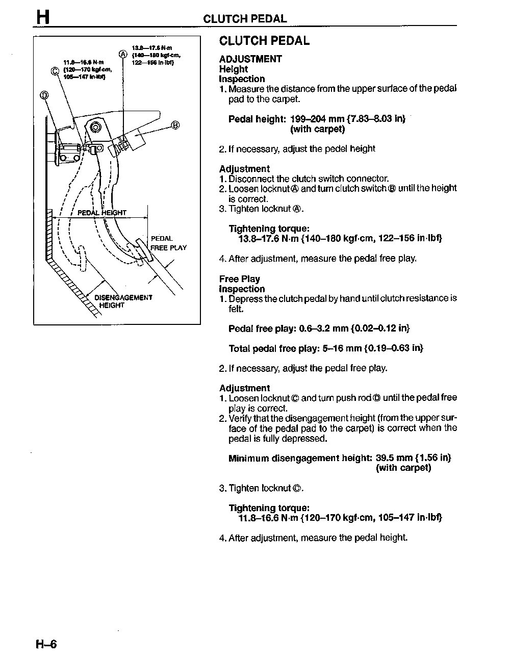

Na pg H6 do Manual de Manutenção tem como se faz a regulagem do pedal com as folgas corretas e tudo, vide anexo: :D
Regulagem Pedal Embreagem MX-3

deepbluemx3 escreveu:Na pg H6 do Manual de Manutenção tem como se faz a regulagem do pedal com as folgas corretas e tudo, vide anexo: :D
Deep, onde consigo esse manual?

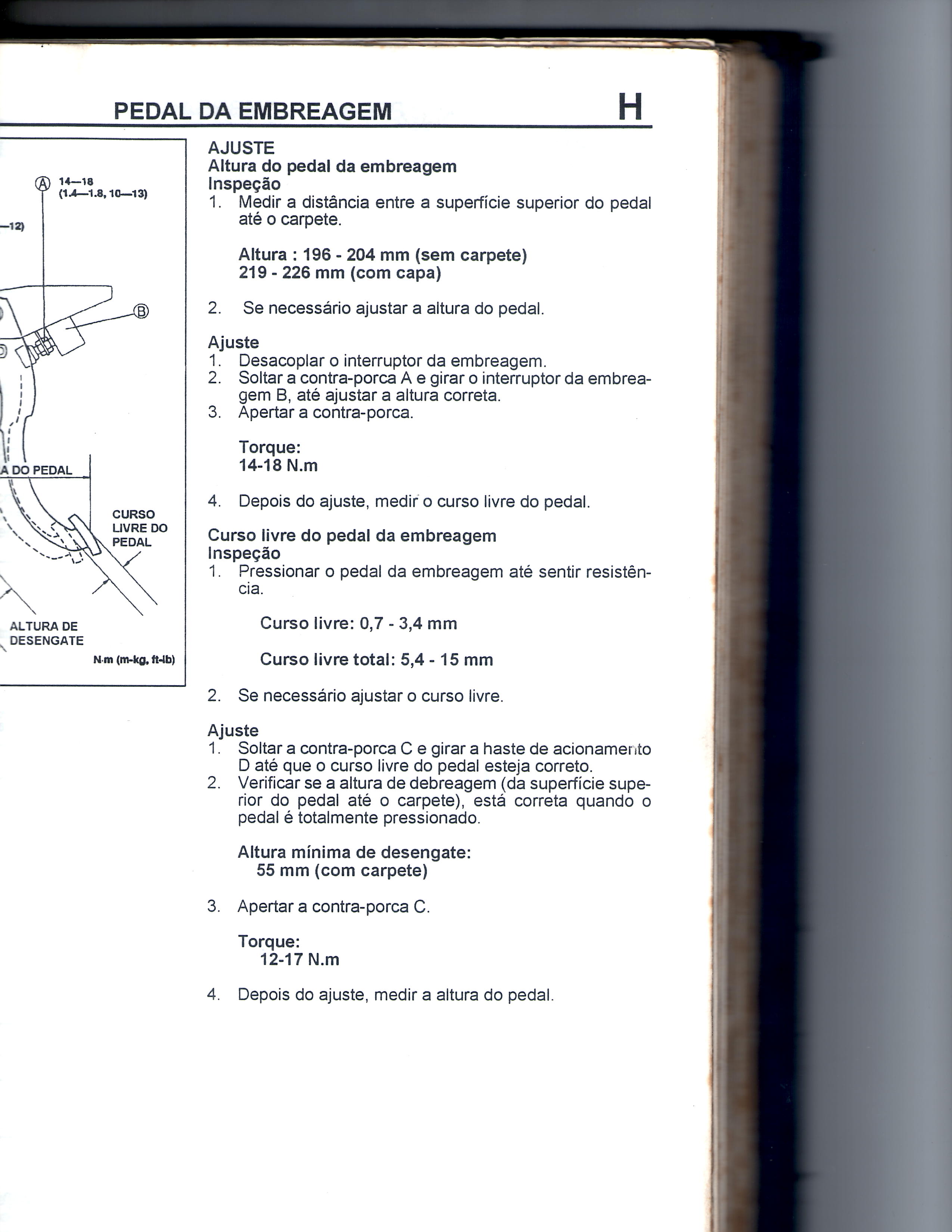

Mensagempor lexbusse » Sáb Nov 19, 2011 10:29 am
em portugues para ficar mais facil
em portugues
João, na seção de downloads aqui do mx3zone...
