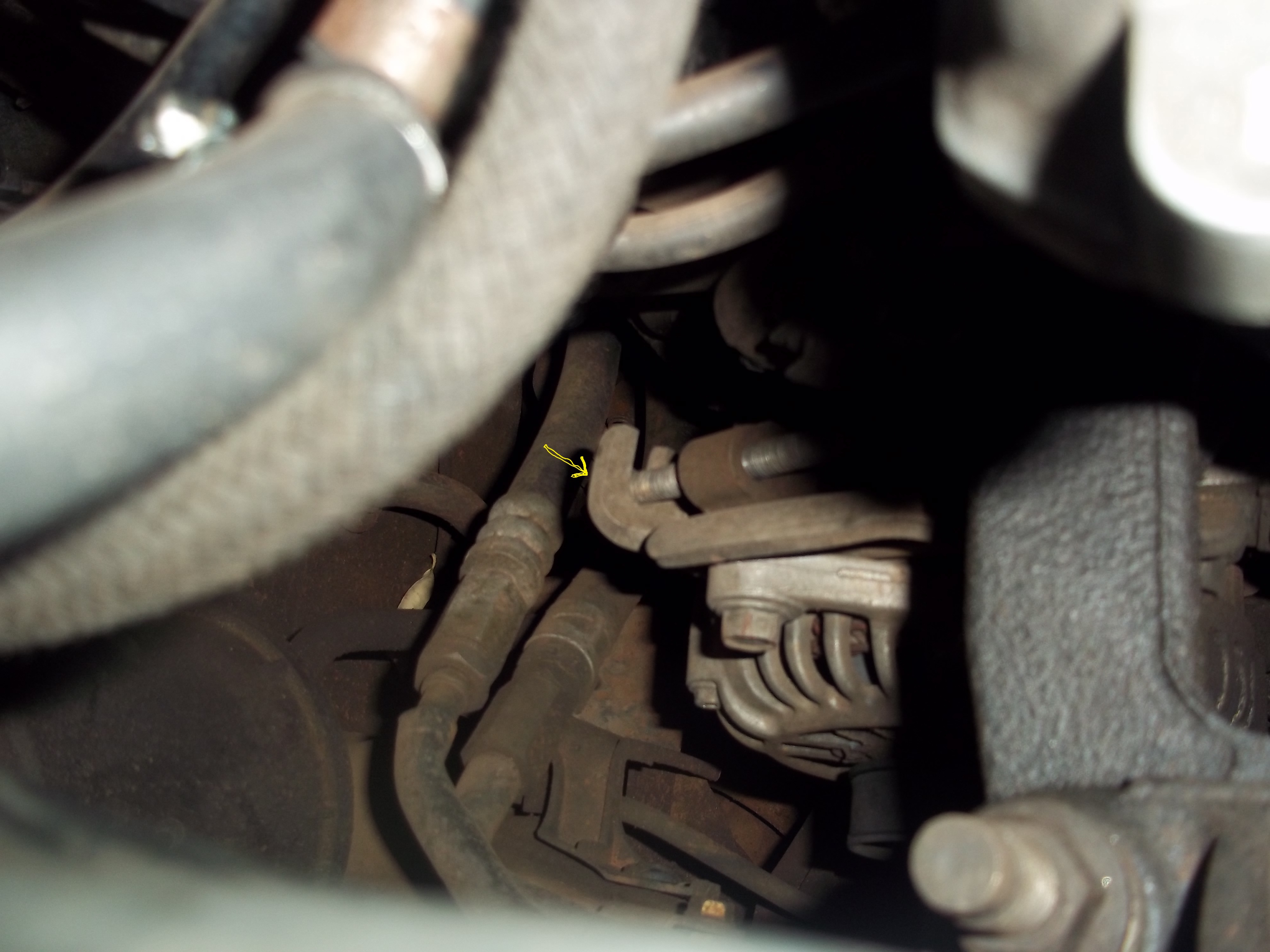

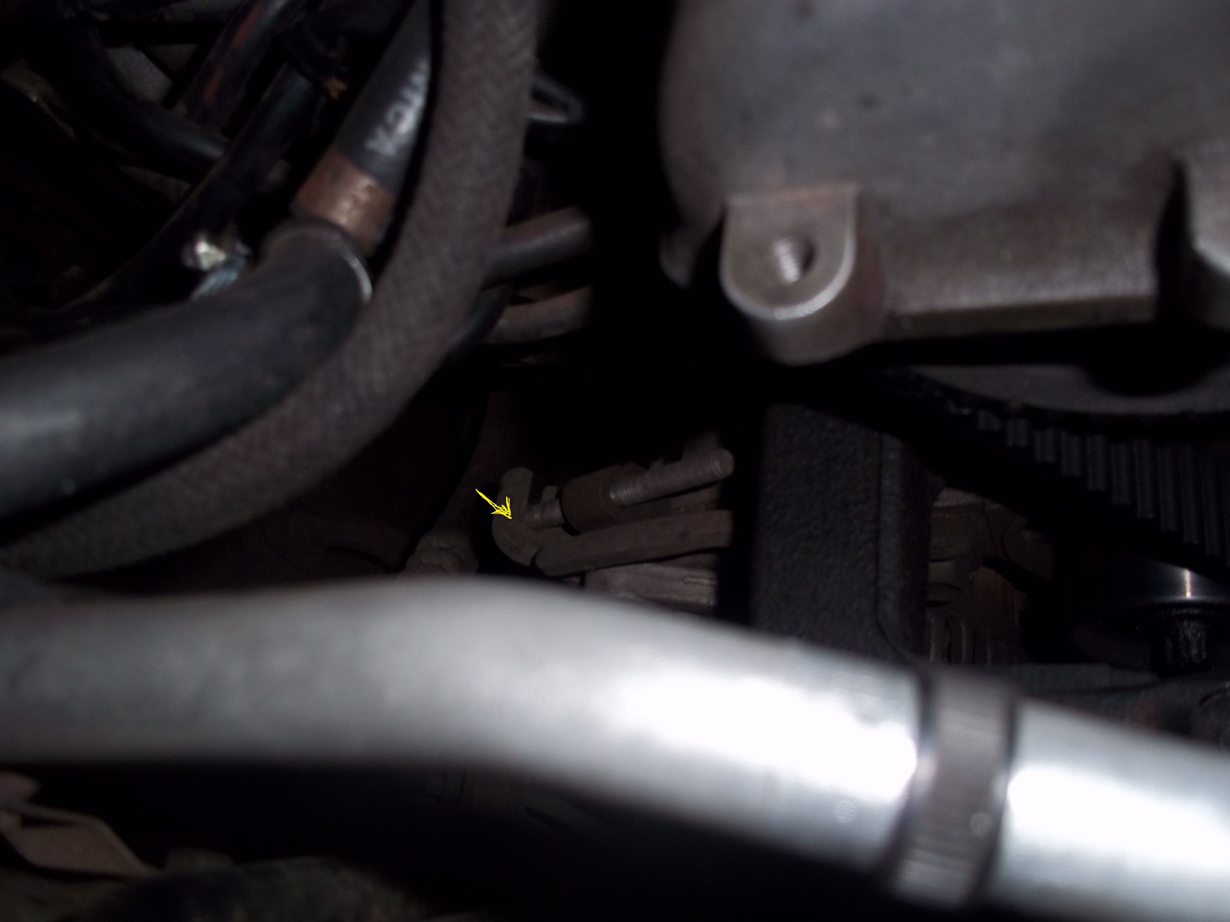

eai minero é o seguinte se ajudar pega uma chave acho que 12 e da uma esticadinha no alongador da correia no meu paro de canta o passarinho
alongador correia alternador
foto 2

o valcraker
o foda é saber direitinho aonde fica issou
sou completamente inexperiente em questao de motor. =/

Mensagempor mineiro » Seg Jul 04, 2011 9:45 pm
aeeeeeeeeeee val craker
ae kainan
consegui ow
achei o parafuso, apertei
a zuera sumiu *_*
vlw ai
brigadao mesmo pela força

Mensagempor deepbluemx3 » Ter Jul 05, 2011 1:44 pm
-Estiquei mais um pouco a danada, e borrifei um pouco de WD, e não é que , por enquanto, parou...
-Não esquecer de destravar o parafuso lateral para depois esticar a correia no traseiro hein!
