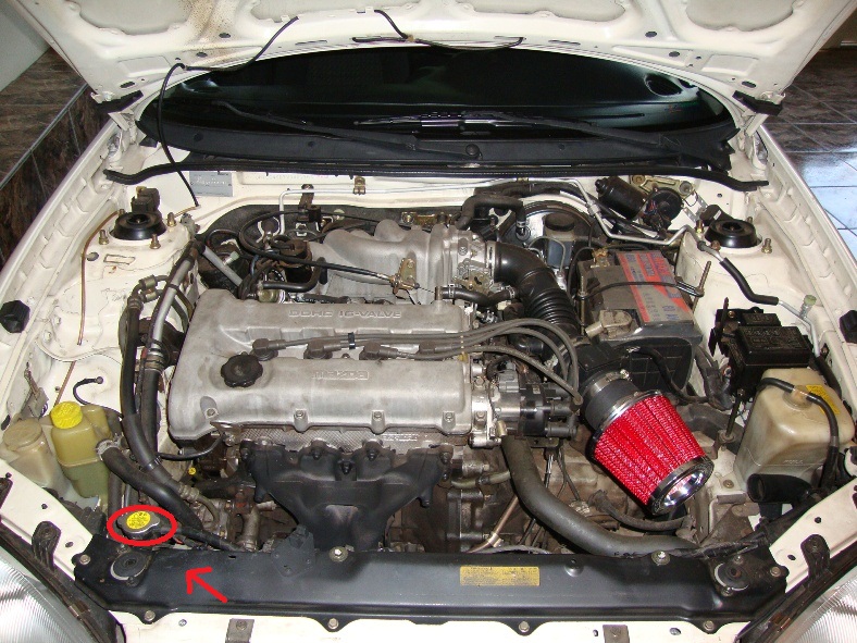

ow, de ontem pra hj meu carro começou a esquentar muito
dai eu fui dar uma averiguada. ai tava sem agua nenhuma no radiador, quando eu fui colocar agua começou a pingar no chao.
dai eu nao consegui ver mangueira nenhuma ali, mas as gotas sai de perto das correias do carro, oq sera agora heim? =/
alguem pode ajudar? vlw galera. bom domingo
foi ai q eu botei agua e vazou tudo no chao ...

verifique uma mangueira que tem quase forma de um "S" na mesma direção da tampa do radiador indo pra baixo. Pode ser por ela que esteja vazando.

ae colega pode ser a junta da bomba d´agua ou a propia bomba que deu pau , tive esse mesmo problema 8) 8) 8)

Tô com o Levy, perto das correias deve ser bomba dagua. :( ...Só trocar, mas não ande com o carro sem água de forma alguma!!!! :putz:

Com certeza é a bomb d agua, já tive esse problema no meu carro, troquei a bomba e resolvido! Estou com um parente morando nos EUA, se quiser posso ver para vc quanto fica, mas veja primeiro se é a bomba realmente.

Aconteceu comigo logo que comprei o meu, era a bomba d´água. Outra situação que dá vazamento é a tampa do radiador, com o tempo a mola dela perde a pressão e quando o carro esquenta começa a vazar a água do radiador.
