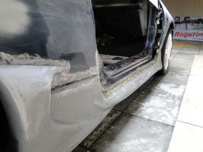

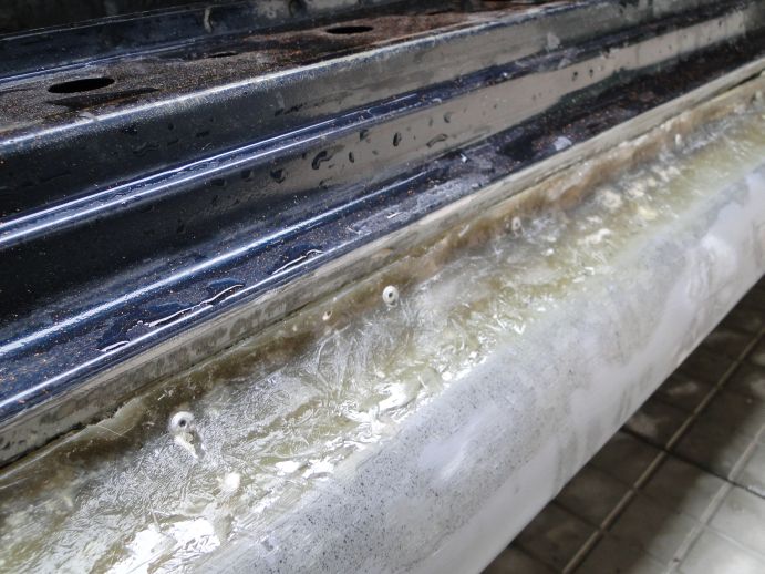

Nikon, os spoilers foram preenchidos com fibra antes de serem fixados? Usou um barra soldada na lataria para prendê-los ou usou somente aqueles rebites maiores? Parabéns, acho q vai ficar bonito!

Foi preenchido sim, aliais ainda estao sendo pois to trabalhando neles ainda, fora feito todos os acabamentos preenchidos com fibra foi dado uma camada dentro pra reforçar, dae vou usar arrebite maiores e vou fazer uma coisa q fizemos no do meu pai e fico muito bom por baixo encher com espuma expansiva, e dae la em baixo do carro perto de onde poe o macaco agente boto no do pai e vou por no meu tbm uma barra de ferro L para se bater no chao bate antes na barra do q na saia!

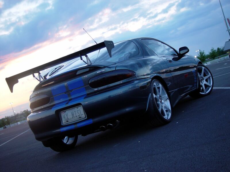

Quando eu vi o aerofólio do seu me lembrou esse que eu coloquei em anexo...
tá ficando mto showww... to ansioso pra ver o body kit todo dele...
vi que vc já tirou a antena do rádio... vai passar ela pra parte de trás? é muito complicada essa modificação?

Valeuuu, e pow gostei da lateral desse aerofolio se tivesse visto antes teria copiado hehe, quanto a antena eu vou deixar sem mesmo, vou usar uma antena que dizem ser de gps, muitoo boa e ela fica interna em baixo do forro!
quanto ao body kit vou postar algumas fotos dos modelos que estão fazendo!!

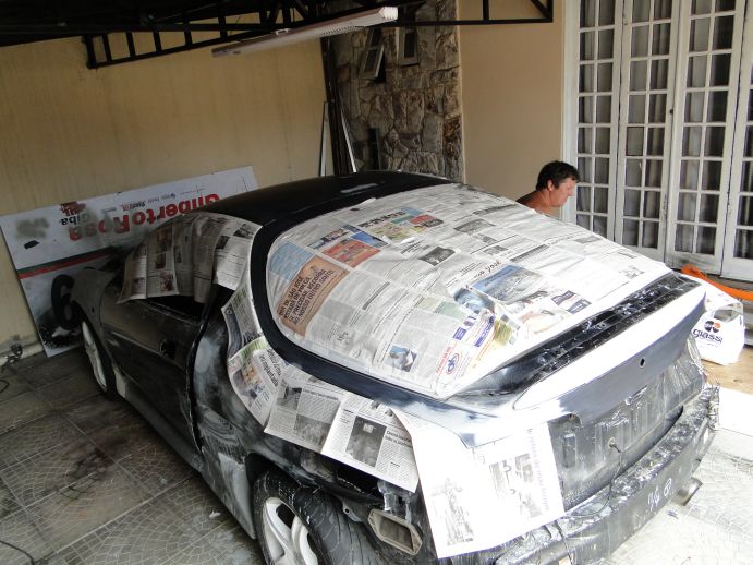

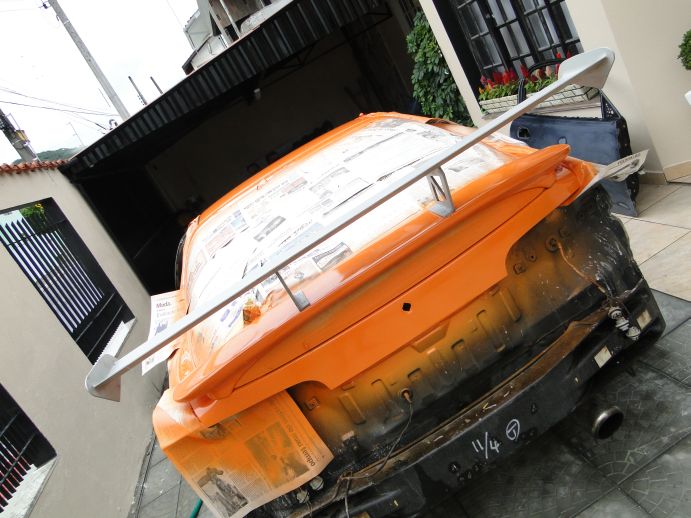

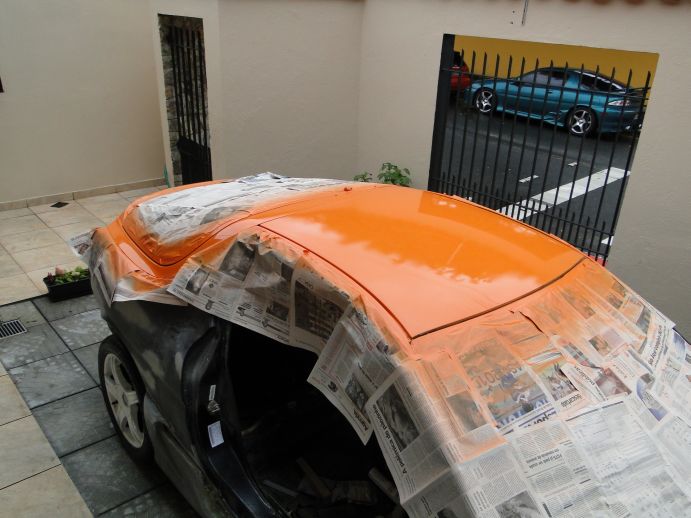

Pessoal segue as atualizações de hoje!!
Estou postando um video no youtube da primeira pistolada de laranja, mais vai demorar quase 1 hora amanha posto pra vocês!!
e agradecer ao apoio que faz agente bem feliz em saber q ta bolando um projeto que pessoal ta achando legal!!!!
A agunia de ver o negocio no lugar era grande haha
já seco
Instalação da saia
acabamento de fibra na saia e fixação

Mensagempor deepbluemx3 » Seg Jan 03, 2011 1:10 am
Essa cor tá ficando "o bixo" Nikon, parabéns!
Que cor é essa, de que carro, é metálica? :D
Linda mesmo! 8)
