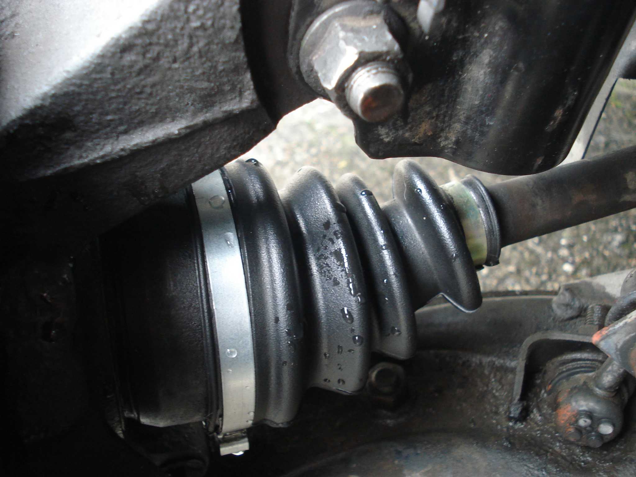

Como o objetivo do clube é este, estou deixando aqui a minha contribuição.
Serve perfeitamente a coifa do Fiesta 96 1.0 e 1.3 endur, Kit de reparo da Junta homocinética da Spicer original Ford.
Segue a foto de como ficou.
Só para informação tentei colocar a coifa do gol quadrado e não coube, além de larga na parte que pega na homocinética ela fica curta.

Boa informação!!!
Re: Coifa da homocinética
Mensagempor Miguelitto » Qui Nov 25, 2010 10:31 pm
show de bola!!!
bom saber!!!
naum precisou de nenhuma adaptação neh?!
Mensagempor alercs » Qui Nov 25, 2010 10:35 pm
legal a dica!
pela foto ficou perfeito voce mesmo que fez o serviço?
quanto pagou no kit todo?

Ficou perfeita mx3black!Vou pedir ao meu mecânico que confira as do meu mx, pra ver se estão em ordem!

Sem adaptação nenhuma, o kit das duas custou 27,00 mas são originais ford, marca Spicer, tem umas por ai que na primeira curva rasga hehehehhe. Não vale a pena. Aproveitei e troquei também o rolamento que serviu perfeitamente o do Golf 2000 marca FAG.

bom no meu eu coloquei a do fiesta tambem, lembrando que a do fiesta e a do ford ka sao a mesma, o tamanho eh identico a do mx3, so vi uma diferença na parte interna, a da ford eh toda aberta e a do mx3 tem umas partes fechadas de borracha, mais isso nao muda nada, eh irrelevante, ate mesmo pq coifa so serve pra deixar a graxa no lugar e impedir que entre sujeira...

troquei as 4 coifas as duas do lado da roda, esquerda e direita e as duas da trizeta do lado do cambio, esquerda e direita também! conforme dica acima
coube certinho a do fiesta 96 sem nenhum tipo de adaptação depois com mais tempo eu posto fotos!

Alê quero ver as fotos.... :wink:
