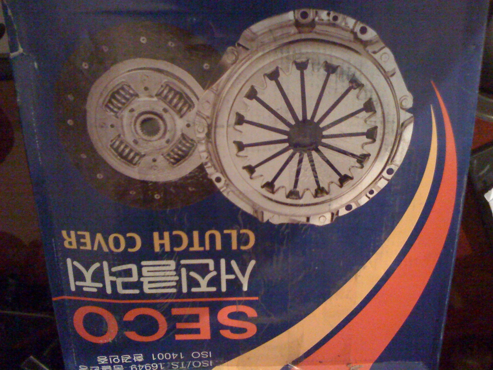

Embreagem nova com rolamento marca SECO

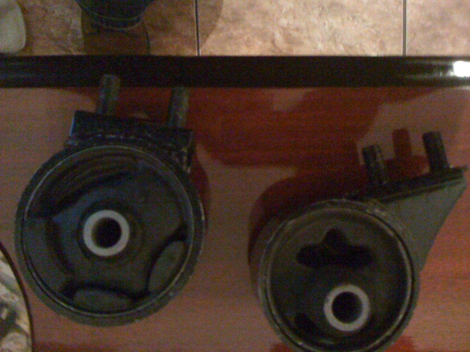

Mancais de motores.

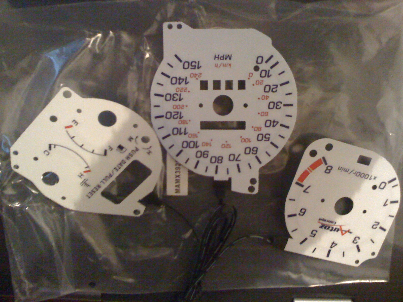

Mensagempor RicardoLauton » Qua Ago 18, 2010 7:24 am
Segue foto das crianças para as melhorias.
Falta alguns detalhes mas já esta no correio. e o papa leguas já vai por embaixo da cama.
Novo Painél
Mancais do motor

NOva embreagem

Mensagempor deepbluemx3 » Qua Ago 18, 2010 11:52 am
Essa embreagem SECO, dizem ser a melhor pro mx!
Qto pagou no GLOW Ricardo?Esse aí tem a marcação em km mais aparente né!

Mensagempor RicardoLauton » Qua Ago 18, 2010 12:31 pm
Fui pelo seu conselho. como não sabia qual embreagem comprar segui o que voce falou. Com referencia ao GLow custou 19 doletas mais 35 doletas de frete e a comição do paypal. O painel é em milhas (coisa de Americano) eu particularmente detesto o sistema ingles, polegadas, milhas, jardas sou muito mais a favor do nosso querido sistema internacional km, metros, kgf, bom o glow veio tambem com a marcação em km porem vou ter de me adaptar a leitura. acho que uma ou duas multas eu aprendo a ver. :mrgreen: A lanterna não foi por nada, ela ia acabar estragando no armario mesmo. E sempre alguem faz melhor proveito. E digo de passagem o Cezinha ta dando um trampo bom no carro, motou o porta mala inteiro, boa sorte pra voces. abraços.
