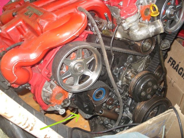

Galera,
Preciso passar os docs do carro pro meu nome e não tenho idéia da onde fica o numero do motor no V6...
Não tem aquela plaquinha ali na lateral esquerda do carro, e eu não tenho idéia da onde está...olhei no manuel mais não consegui encontrar...
Alguém tem idéia ?
[]'s

Cara, tive o mesmo problema no meu, fui ver a transferencias do doc, e nao constava nada la no sistema da policia de sp, nem numero do motor, nem quantidade de passageiros, nem quantos cv tem o carro, nada, ai pesquisei muito, o numero do motor fica embaixo dele, perto da transmissao, bom, foi o que me falaram, eu ainda nao vi, pq nao transferi o carro ainda, mas diz o despachante que viu la mesmo...

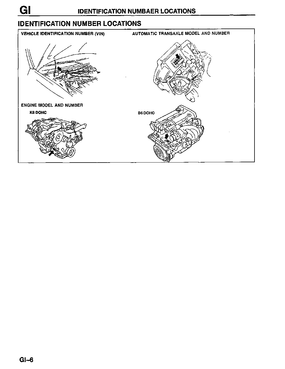

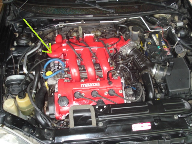

Mensagempor tomazela » Sex Jul 16, 2010 1:25 pm
Foto1
Foto2
Manual Página GI-006
Foto3
Espero ter ajudado =)

Não precisa subir não cara. Vai por cima ali mesmo que eh facil achar.
As duas vezes eu tirei foto, foi por cima, eu nao neh , o vistoriador.
Soh precisa dar uma limpada ali que deve ta preto de sujeira hehehe!!
