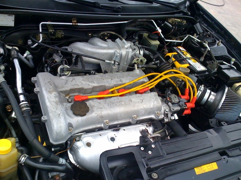

-É simples Ricardo, coloque pásticos na cxa de fusíveis, e no distribuidor, e avise o lavador pra não jogar água muito diretamente na tampa de válvulas, pode acontecer de entrar um pouco dágua no local das velas, é aconselhável secar depois de lavado o motor,com estopa e ar comprimido.Basicamente é isso.Depois com estopa, bom-bril e massa de polir, vc dá um trato na tampa de vávulas e na proteção da tubagem.Depois de limpo vc pode passar um spray de wd em volta pra dar um brilho, ou silicone pra dar um trato nas borrachas.
-O meu eu fiz assim... 8)

Sacanagem em Deep eu falo do meu motor imundo e voce manda uma foto dessa. Esse final de semana vo mandar deixar uns 50% desse seu, dai posto uma fotos pra comparar.

RicardoLauton escreveu:Sacanagem em Deep eu falo do meu motor imundo e voce manda uma foto dessa. Esse final de semana vo mandar deixar uns 50% desse seu, dai posto uma fotos pra comparar.
Hehe...foi pra te incentivar, o meu motor tb não estava nada apresentável, posta depois ai as fotos, e bom divertimento! :fiu:

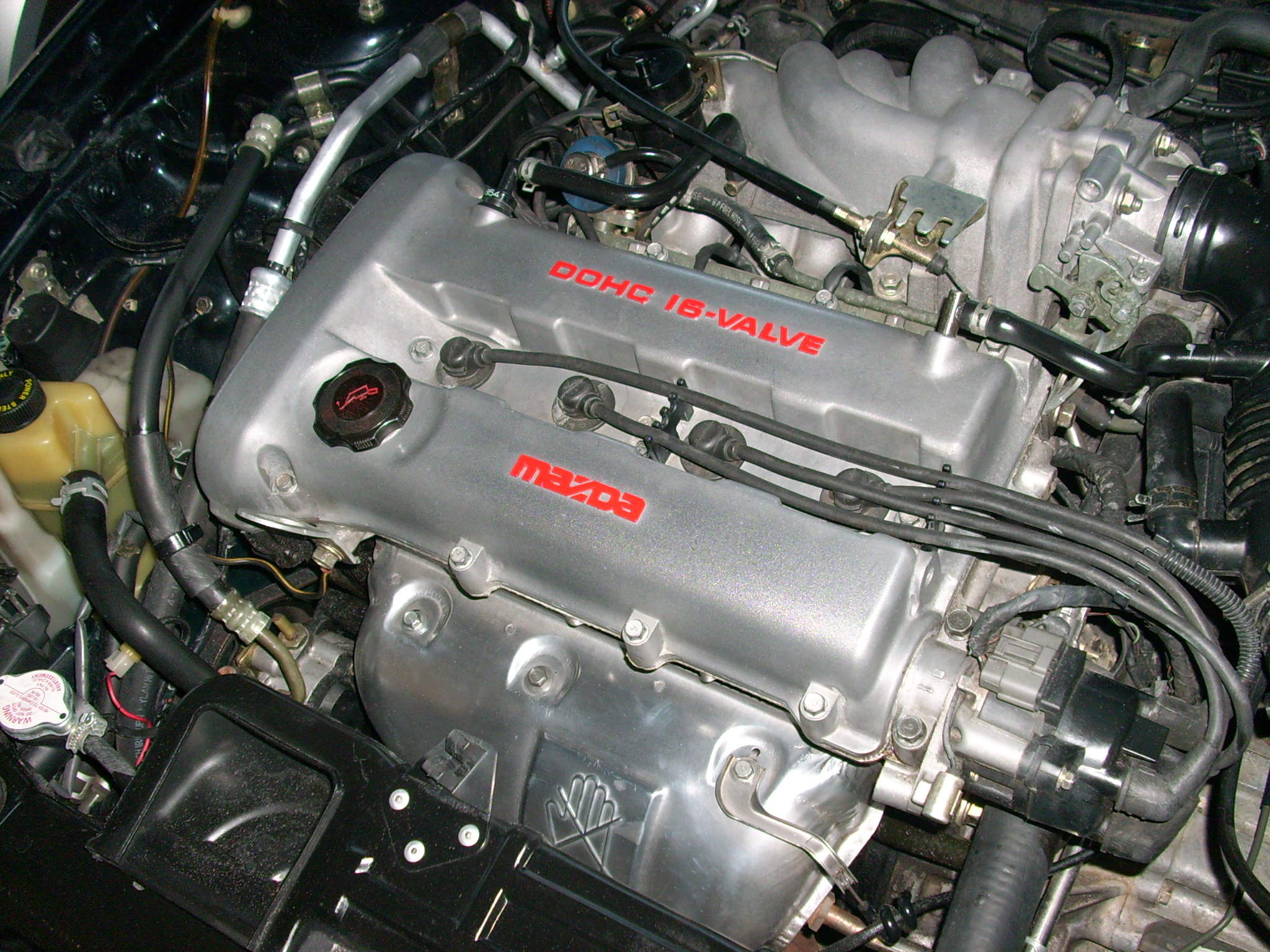

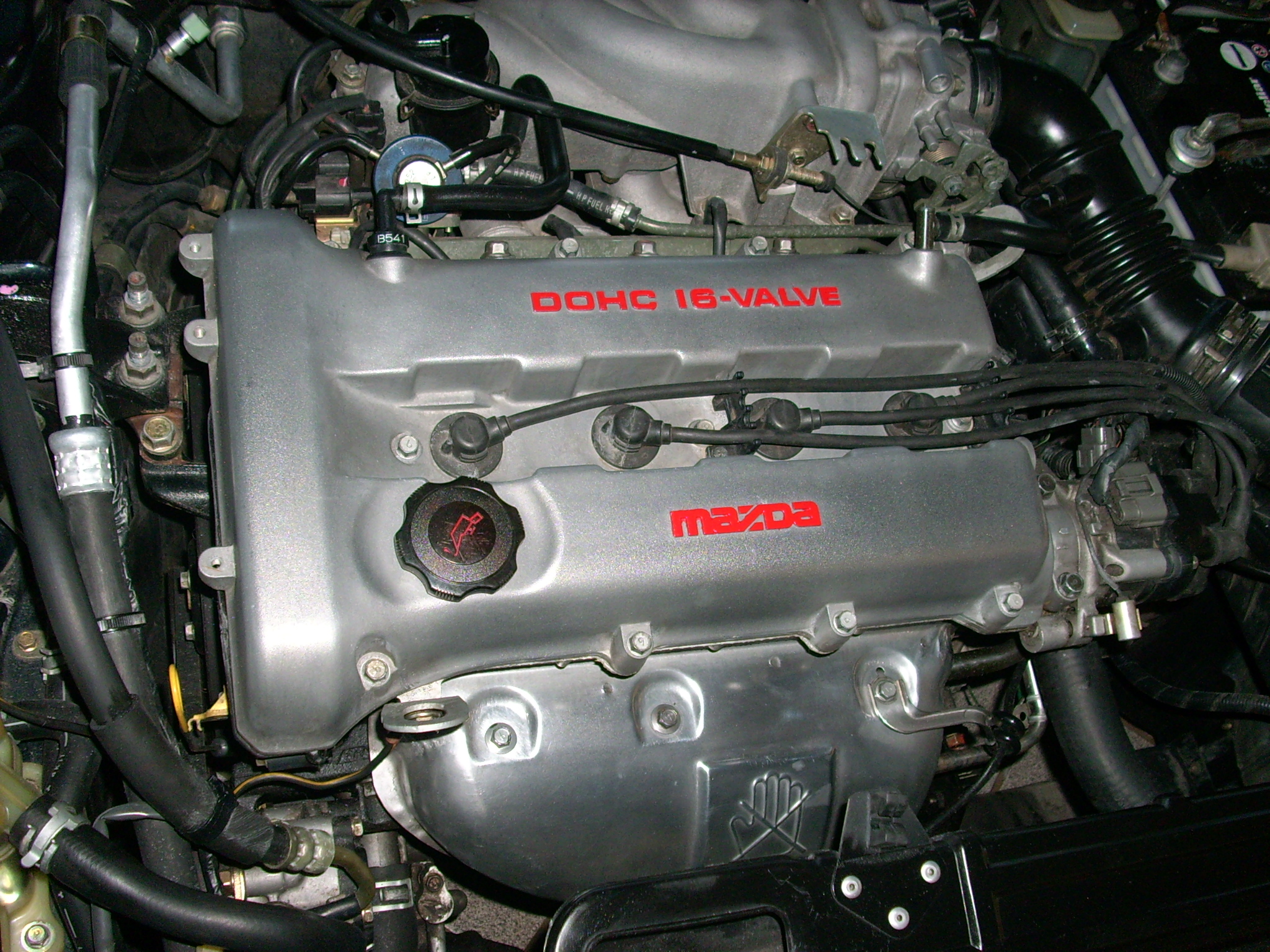

To retornando o topico para provar que tambem consigo lavar o motor. Brincadeira me custou quase meia duzia de cerveja.
Plastifiquei tudo quanto era caixa de eletrica, fusivel e engates.
Mandei a vap no bixo sem dó.
Desencapei tudo e apliquei WD40 em todos os conectores que consegui achar e abrir.
Lavei o filtro esportivo.
E segue a foto

Mensagempor Ton » Seg Dez 06, 2010 5:04 pm
Lavou só com água e sabão mesmo? Ou usou algo mais para remover o óleo/graxas?

Mensagempor RicardoLauton » Seg Dez 06, 2010 8:12 pm
Um pouco de detergente aditivado, depois um pouco de disel e 6 latas de cerveja.
