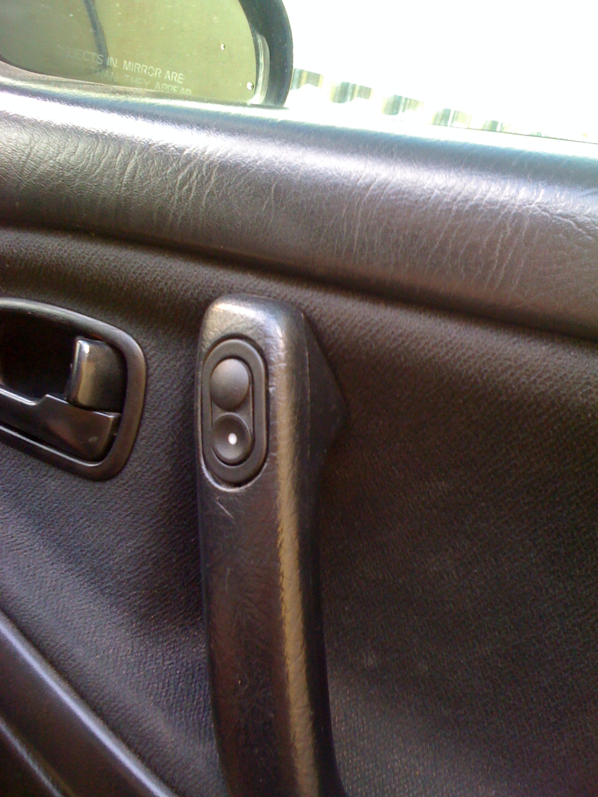

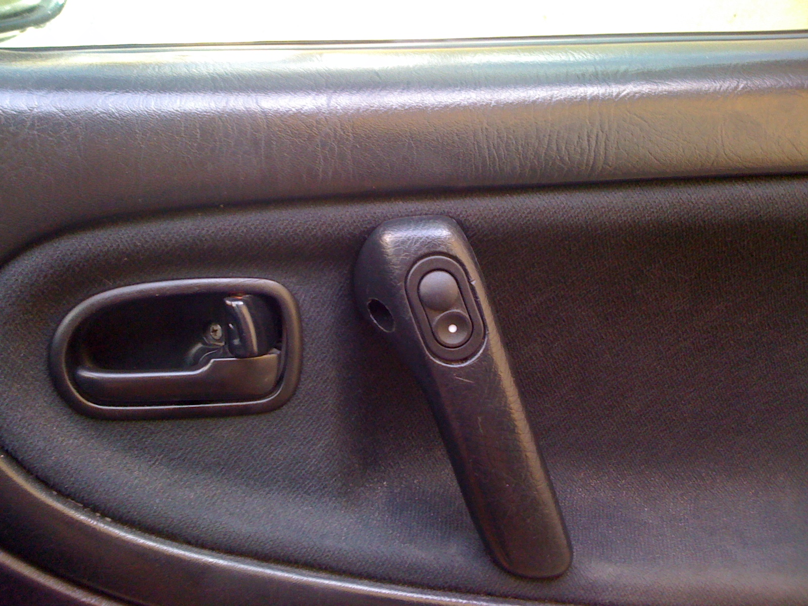

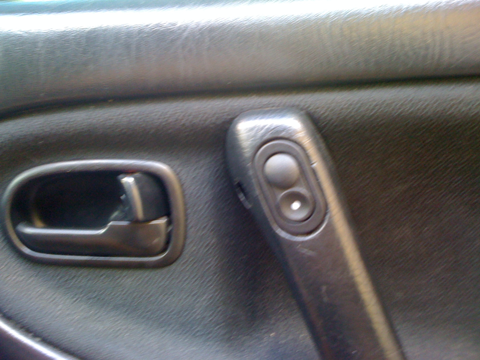

Galera, la vai mais uma dica, meu botão do vidro elétrico do passageiro veio oco quando comprei o carro, essa semana passada eu sair pra ver o que conseguia e voltei com o botão do celta, os 2 são idênticos, em acabamento e tudo, so foi colocar o botão no lugar, quanto parte elétrica não foi mexido ainda pois nem os fios estão ali haha segue a foto do botão do celta no lugar... fica ae a dica!

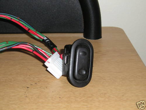

Realmente é muito parecido com o original abaixo ...
Botao original ve passageiro

show heim.... e esse ainda tem iluminação pelo jeito né !!

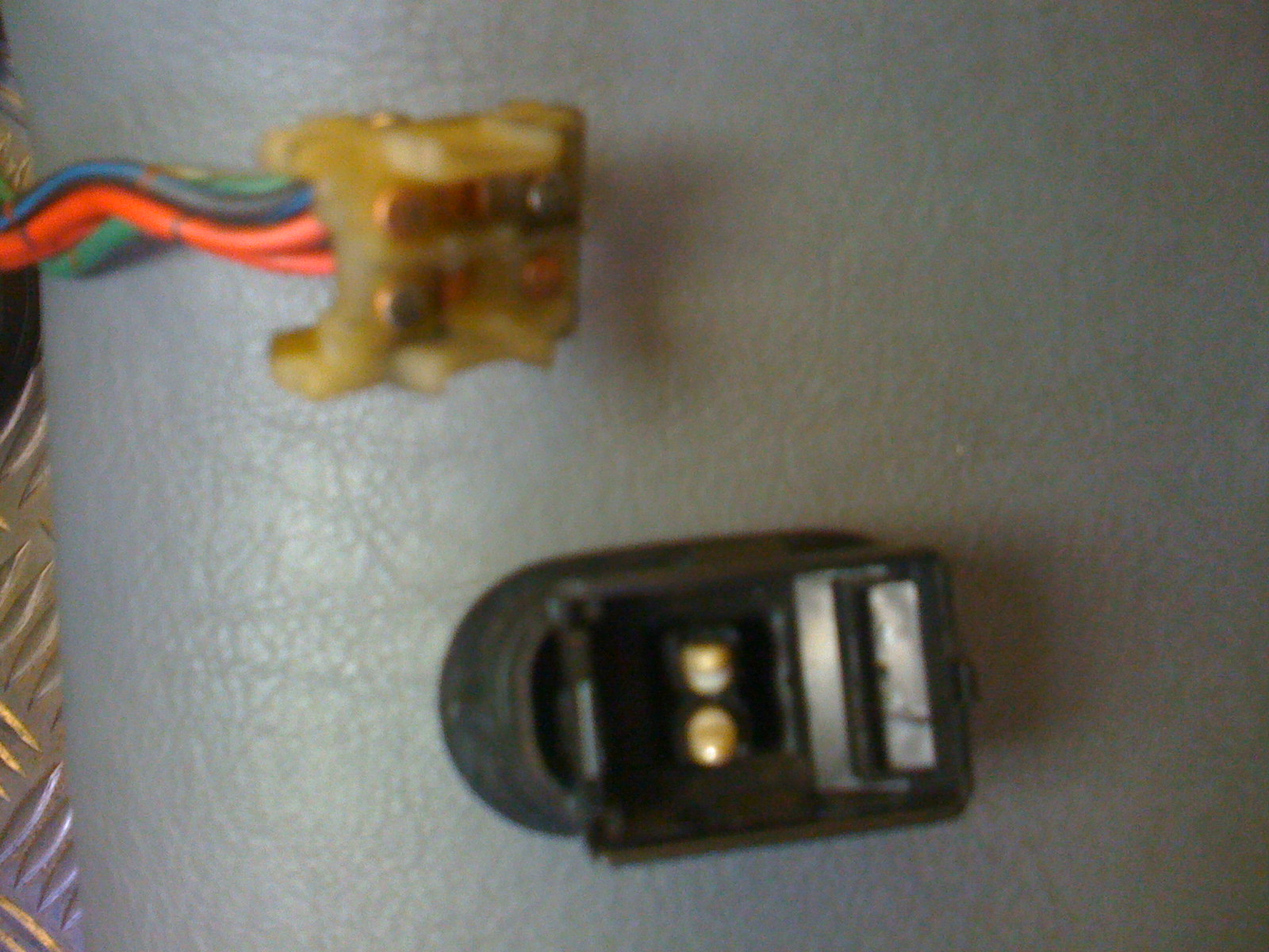

O botão da porta do passageiro do meu estava com problemas, travava e não mandava sinal, simplesmente desmontei o fechamento da porta desconectei todos os plug e desmontei o botão, descobri que os contatos estava com poeira e uma chapinha estava fora do lugar.
Limpei tudo apliquei uma camada de WD40 e montei novamente. Esta funfando perfeitamente. tive um gasto de 40 minutos e 3 latinhas de cerveja e um corte no dedo na hora que fui puxar o anel de lacre da latinha.
