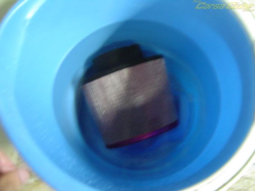

1 - Desconecte o filtro esportivo do CAI ou mangueira (foto 1);
2 - Coloque um pouco, algo como 01 colher de sopa, de detergente líquido no balde e misture com água (foto 2);
3 - Coloque o filtro de ar na mistura do balde e deixe em repouso por 1 hora (foto 3 e 4);
4 - Quando a espuma se dissipar completamente, dê uma olhadinha na cor que a água ficou (foto 5);
5 - Retire o filtro da água e, com água corrente e jato forte, lave o filtro, retirando o detergente. É bom ressaltar para a lavagem ser feita sempre "de dentro para fora" e nunca o oposto (foto 6);
6 - Com o balde devidamente limpo, deixe o filtro novamente "de molho" na água, dessa vez limpa, por 1/2 hora (foto 7);
7 - Retire o filtro da água, e com uma mangueira de ar comprimido (facilmente encontrada em postos de gasolina que têm troca de óleo ou em mecânicas) retire a água. Lembre-se, sempre "de dentro para fora".
8 - Prontinho, filtro limpo e no lugar !!! (foto)
