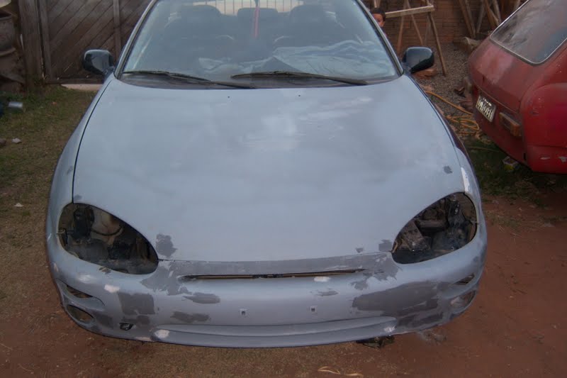

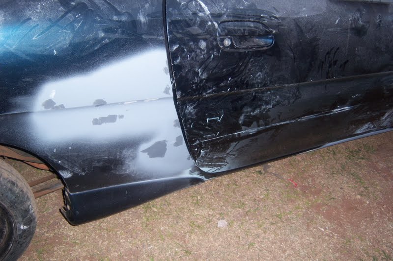

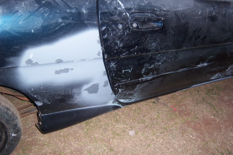

Mensagempor bboyclecio » Qui Ago 26, 2010 7:05 pm
mas umas fotinhas , meu carro ta quase pronto para pintura

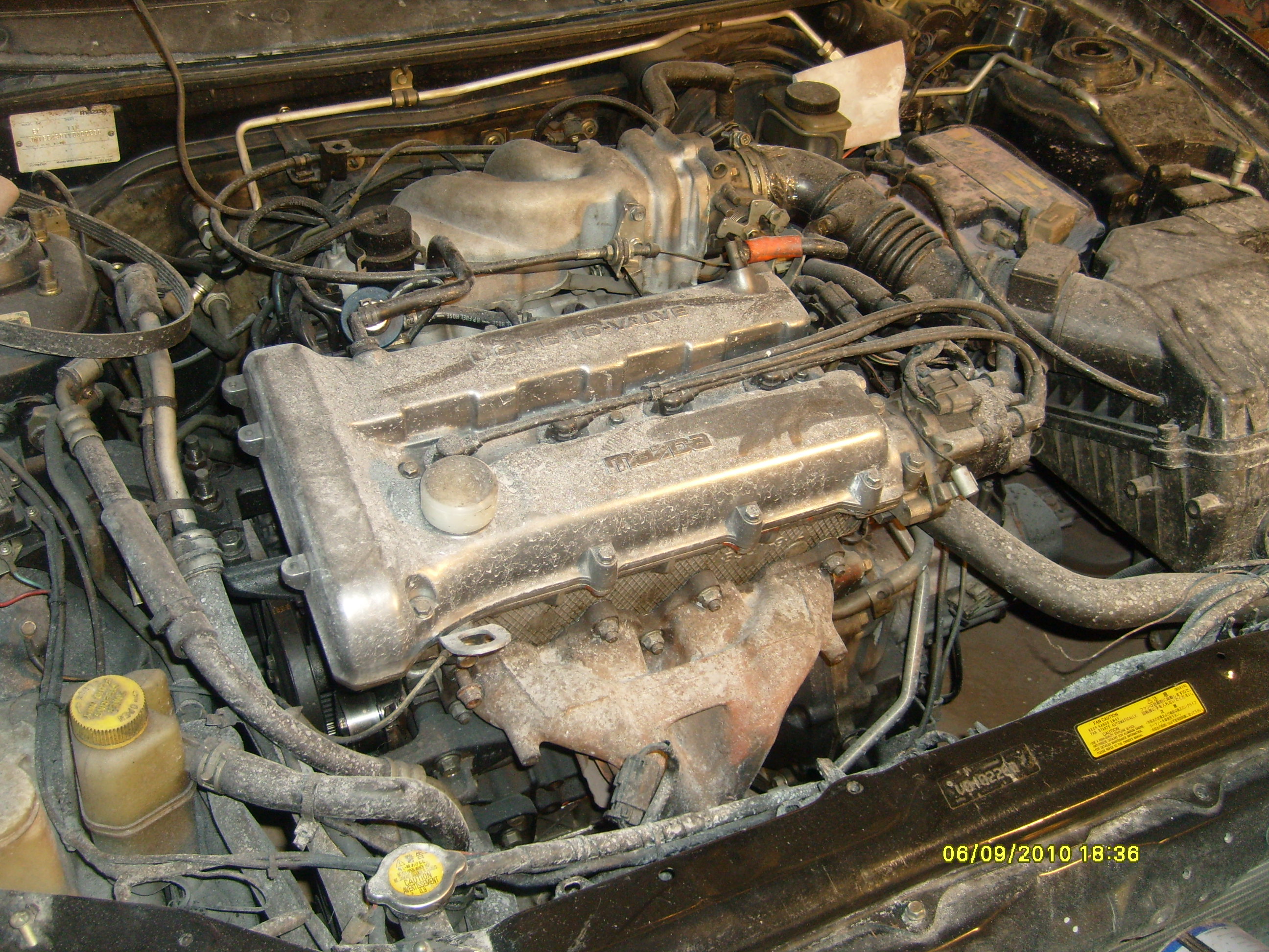

Mensagempor bboyclecio » Qua Set 15, 2010 4:49 pm
vou ter q desmontar para limpar o funileiro deixou o motor uma poeira so e os cabos de velas deu pal ta falhando um cilindro
geleia665 escreveu:Uai, o que aconteceu dessa vez?
Mensagempor bboyclecio » Qua Set 22, 2010 3:24 pm
opa beleza amigos dei uma testada no carro ficou muito bom mesmo mas quando estava 140km o carro deu uma cortado no outro dia desmontei a bomba de gasolina não era ela ai fui vendo os cabos de velas tava so o pó desfarelou a pontas q fica nas velas quando o carro esquentava não passava corente ai o carro ficava falhando amanha vou colocar fotos da bomba desmontada

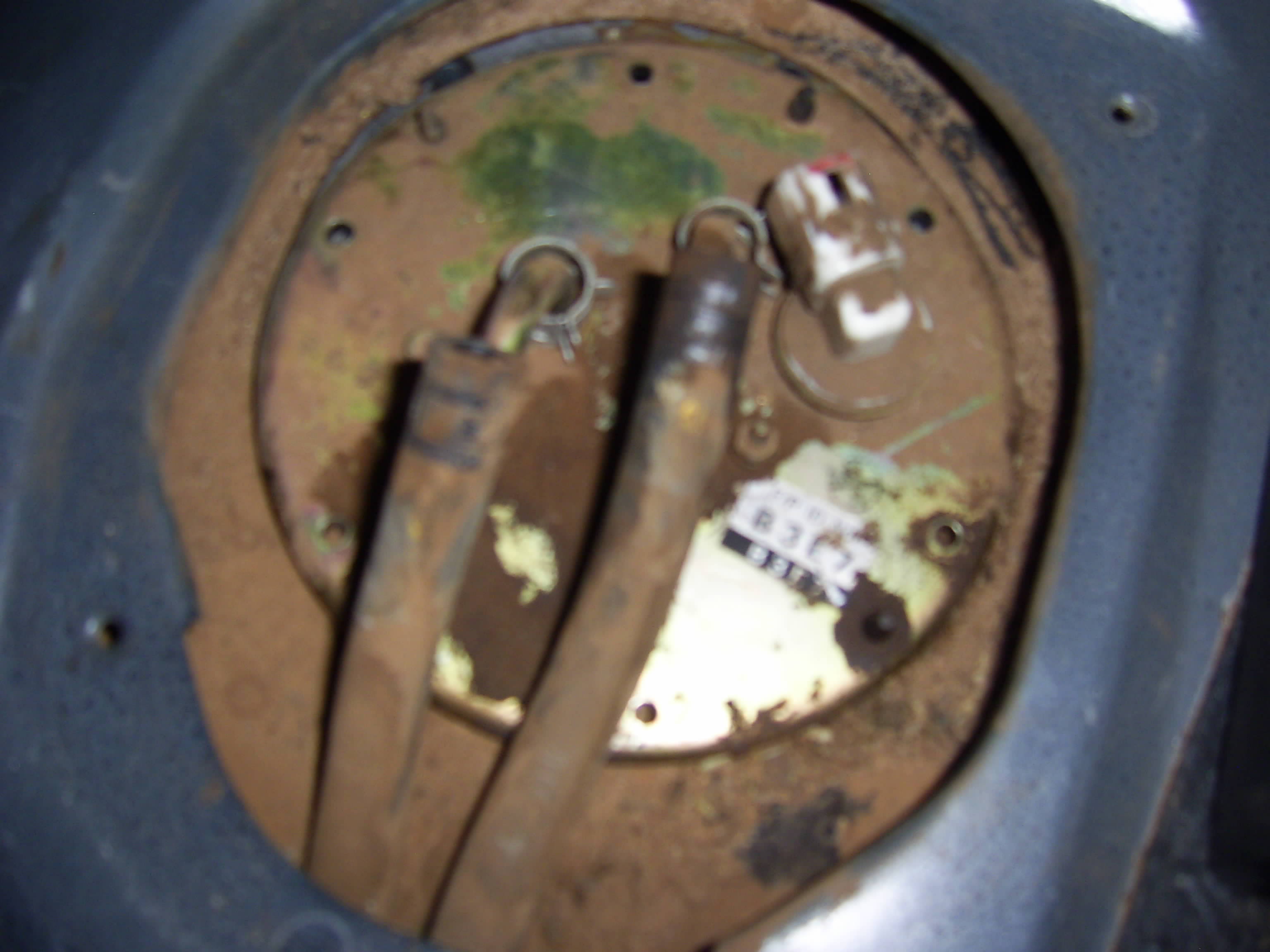

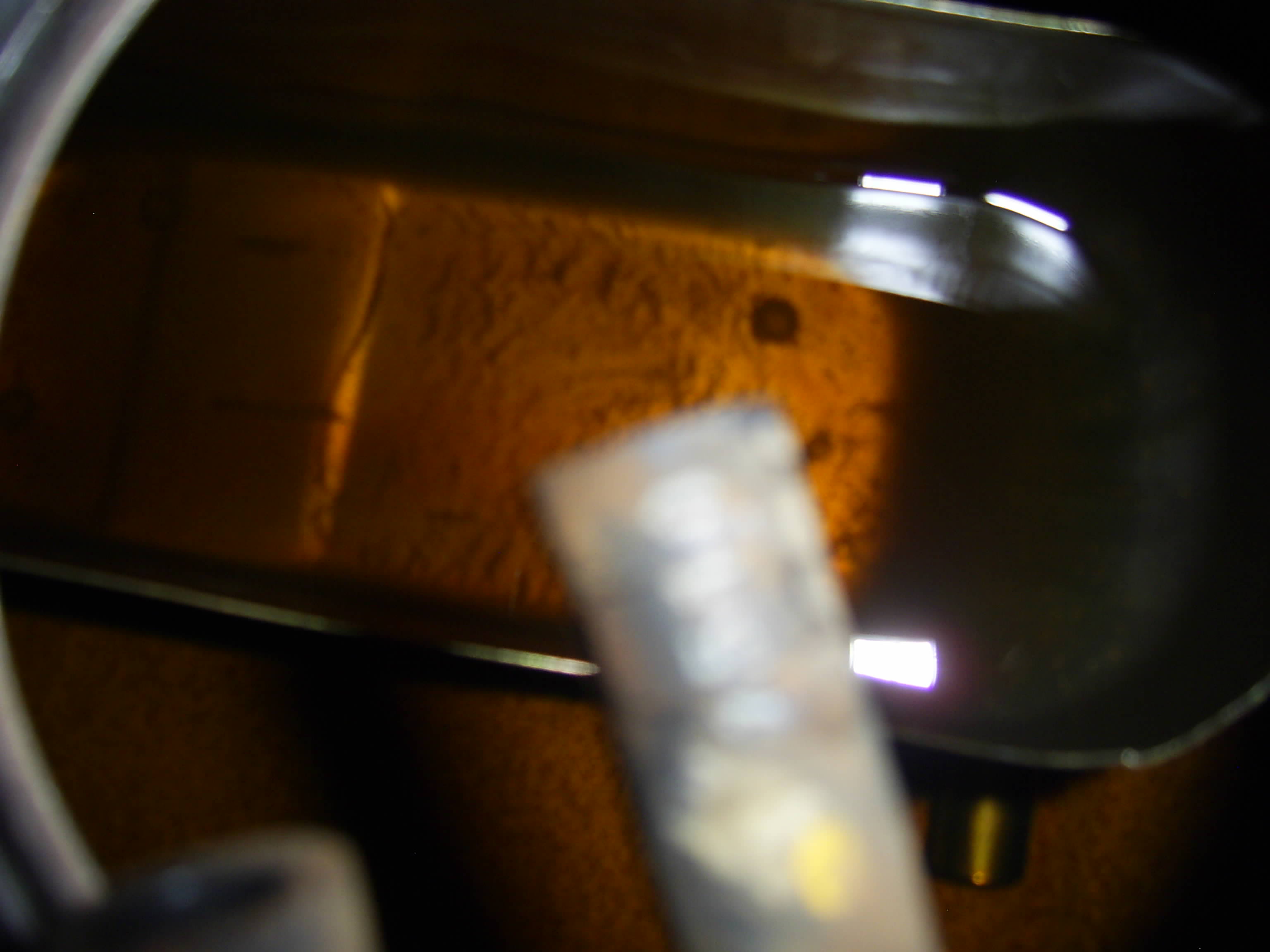

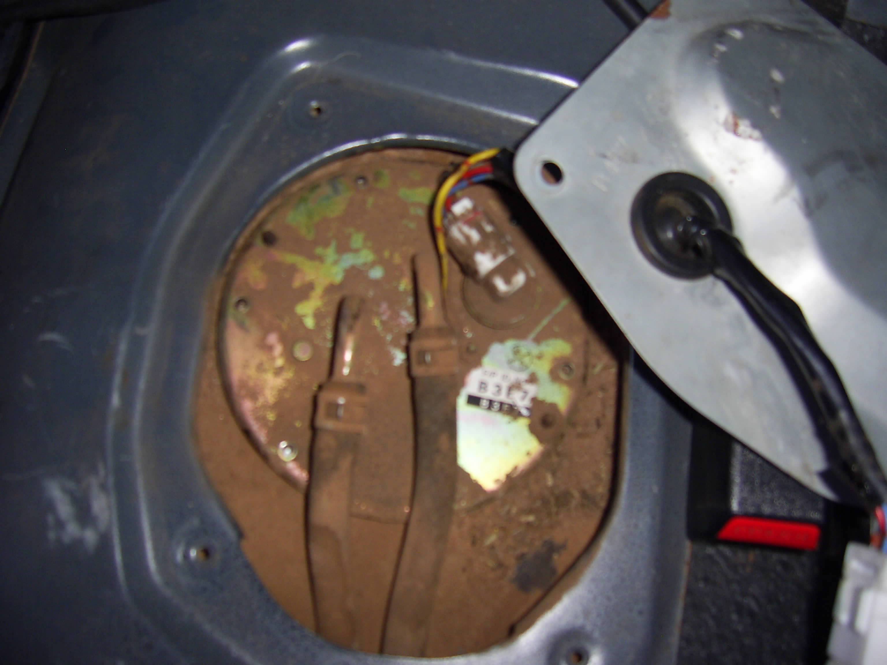

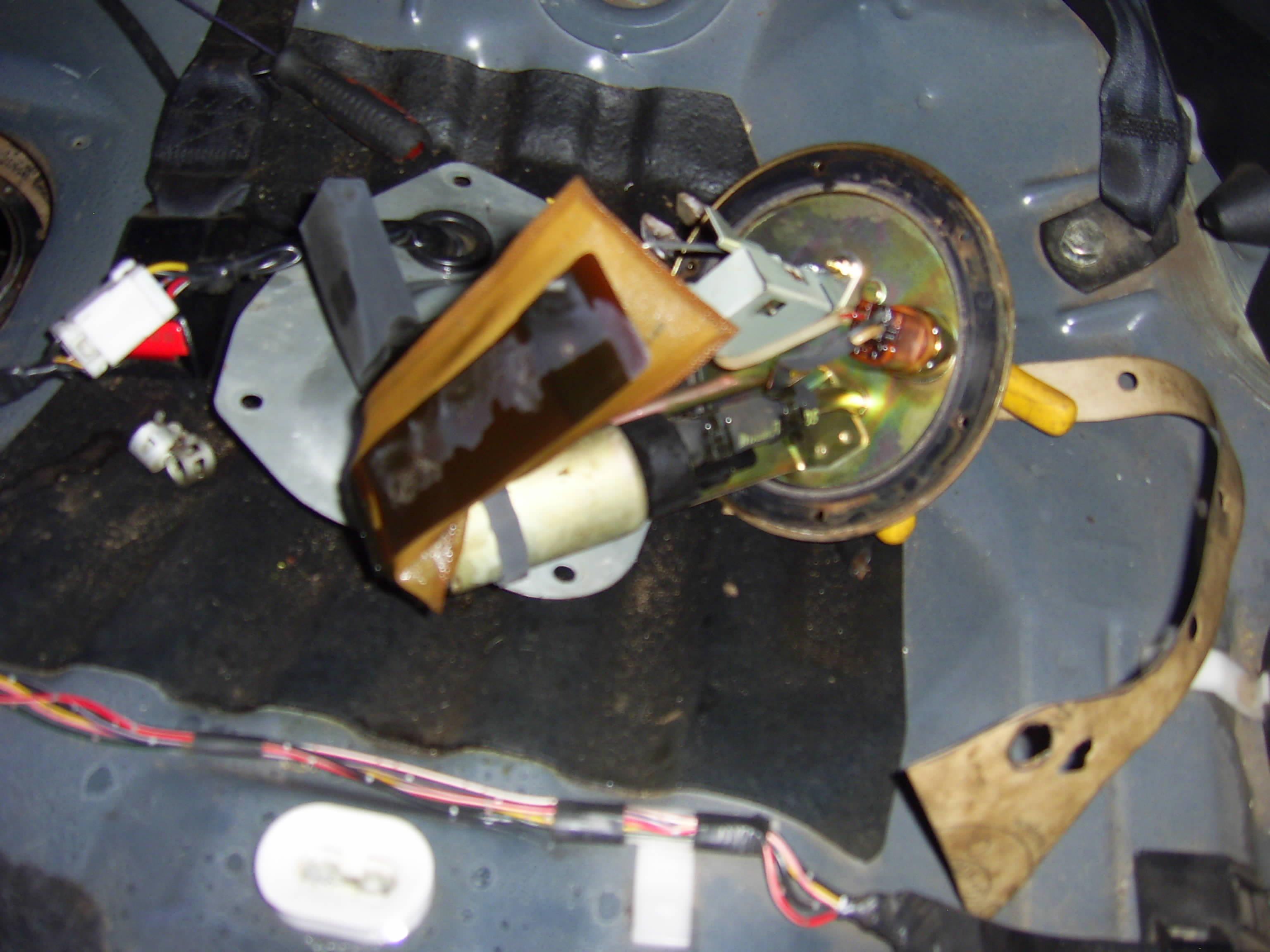

Mensagempor bboyclecio » Sex Set 24, 2010 7:48 pm
umas fotinhas da bomba de gasolina
primeira ves q abri para ver a bomba
q sujeira
a bomba
o tanquem tava muito sujo , nunca limpei
