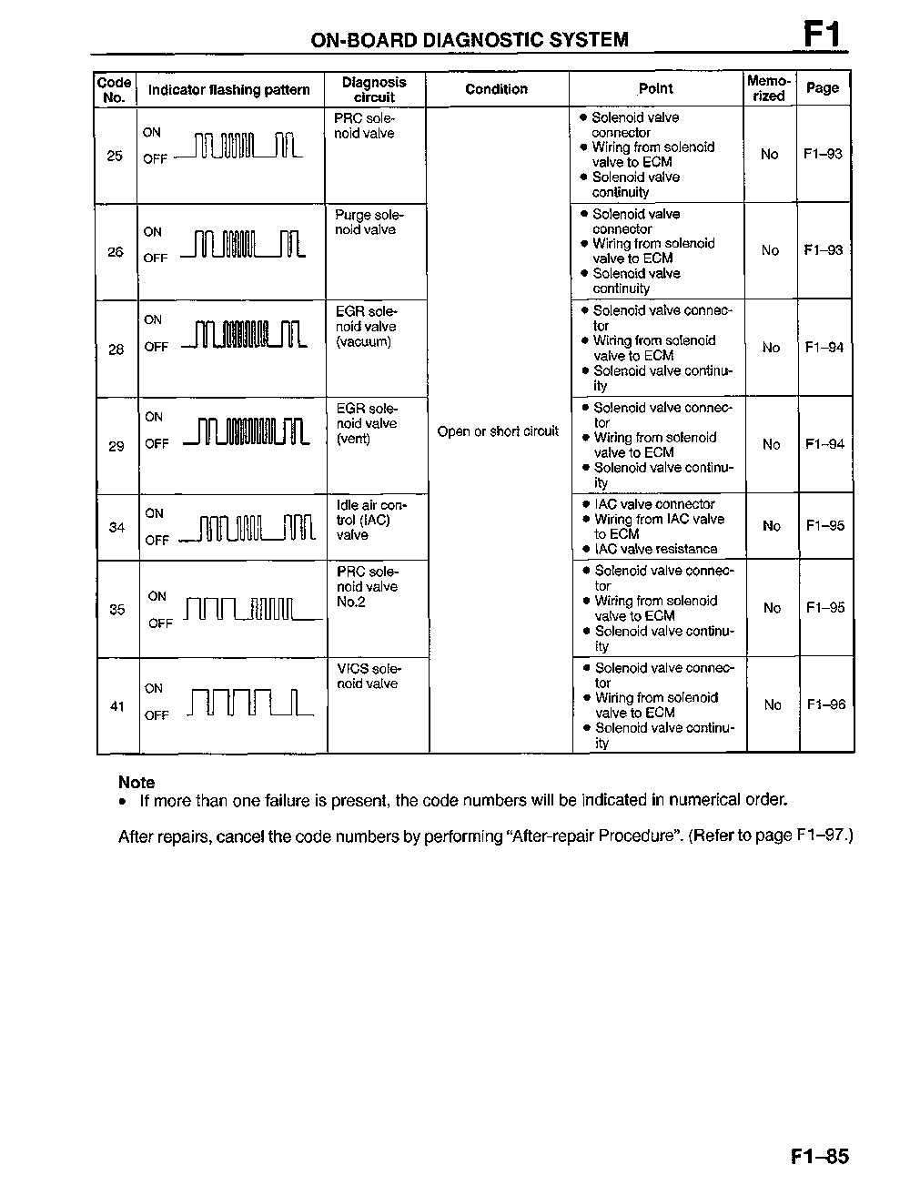

Mensagempor mx3black » Sex Ago 13, 2010 5:07 pm
Os códigos de erros possíveis são somente aqueles na tabela de códigos que está anexa neste tópico ?
Pois um dos amigos do clube postou que achou código 37 e nesta tabela não existe este código de erro.

Mensagempor Miguelitto » Sex Ago 13, 2010 5:16 pm
os codigos estão corretos!!!
será q naum se confudiu?
Re: MX-3 com Auto-Diagnose (Scanner)
Mensagempor Miguelitto » Sex Ago 13, 2010 5:33 pm
em todo caso tb axei esta folha aki!!!
