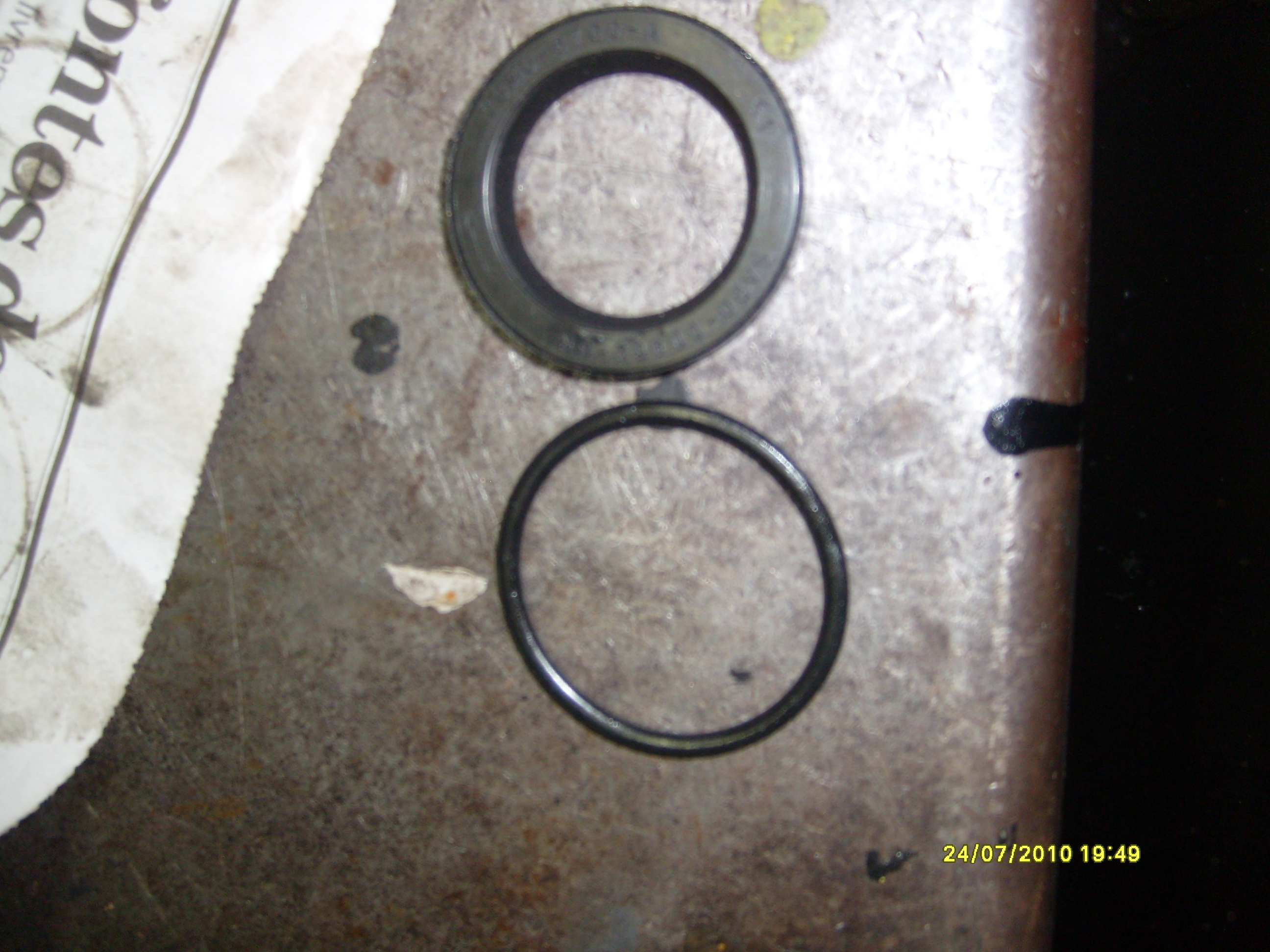

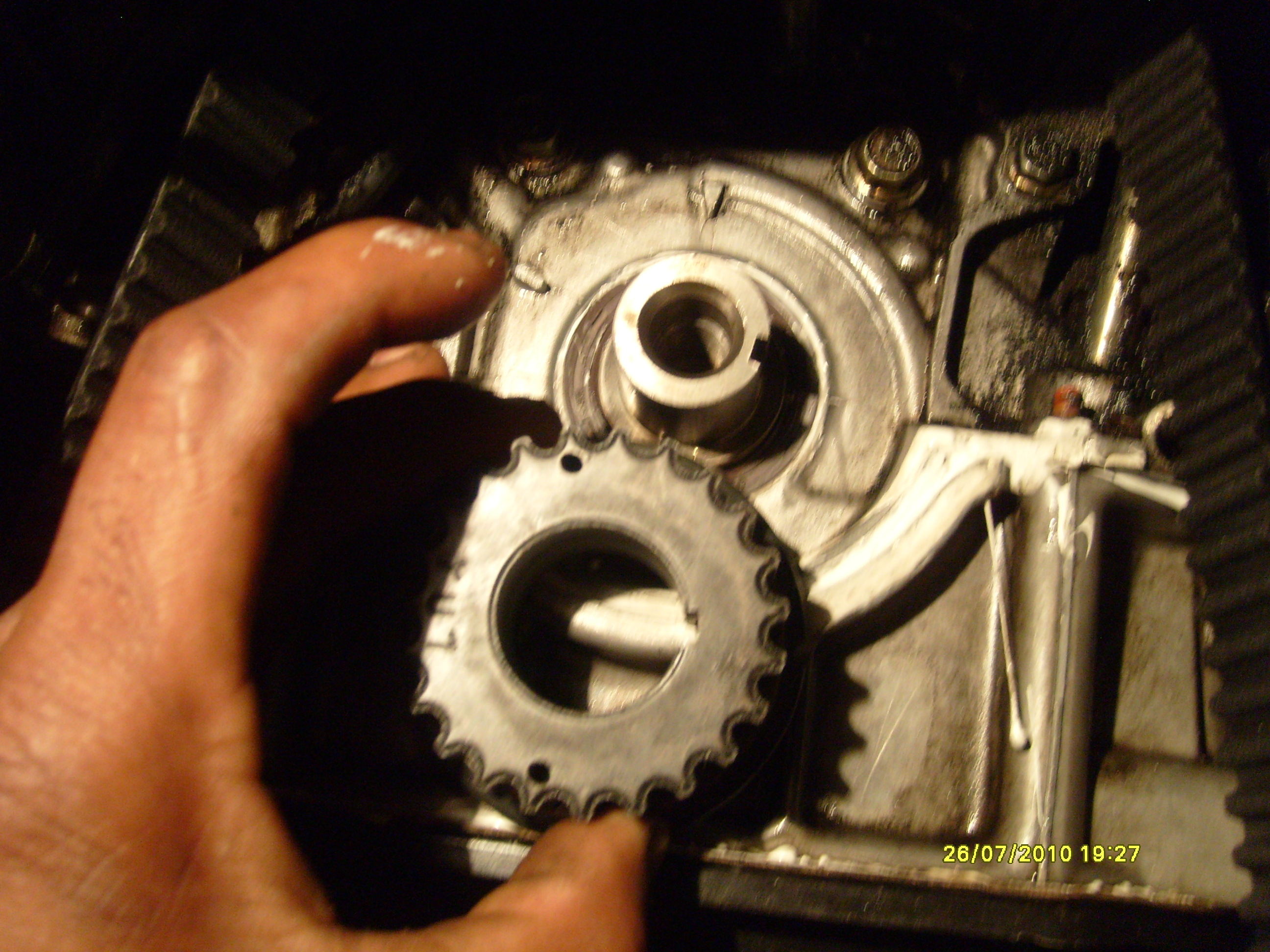

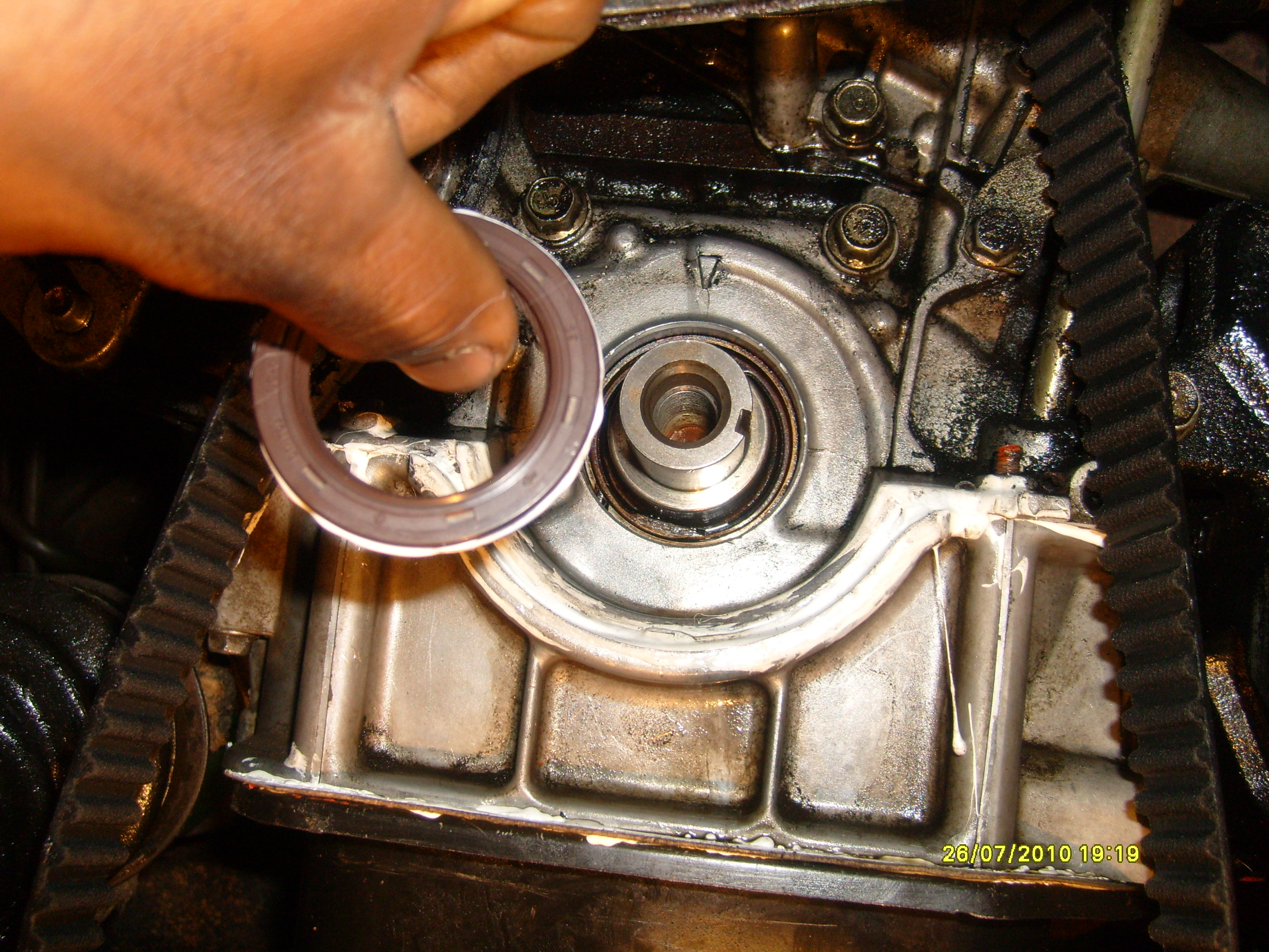

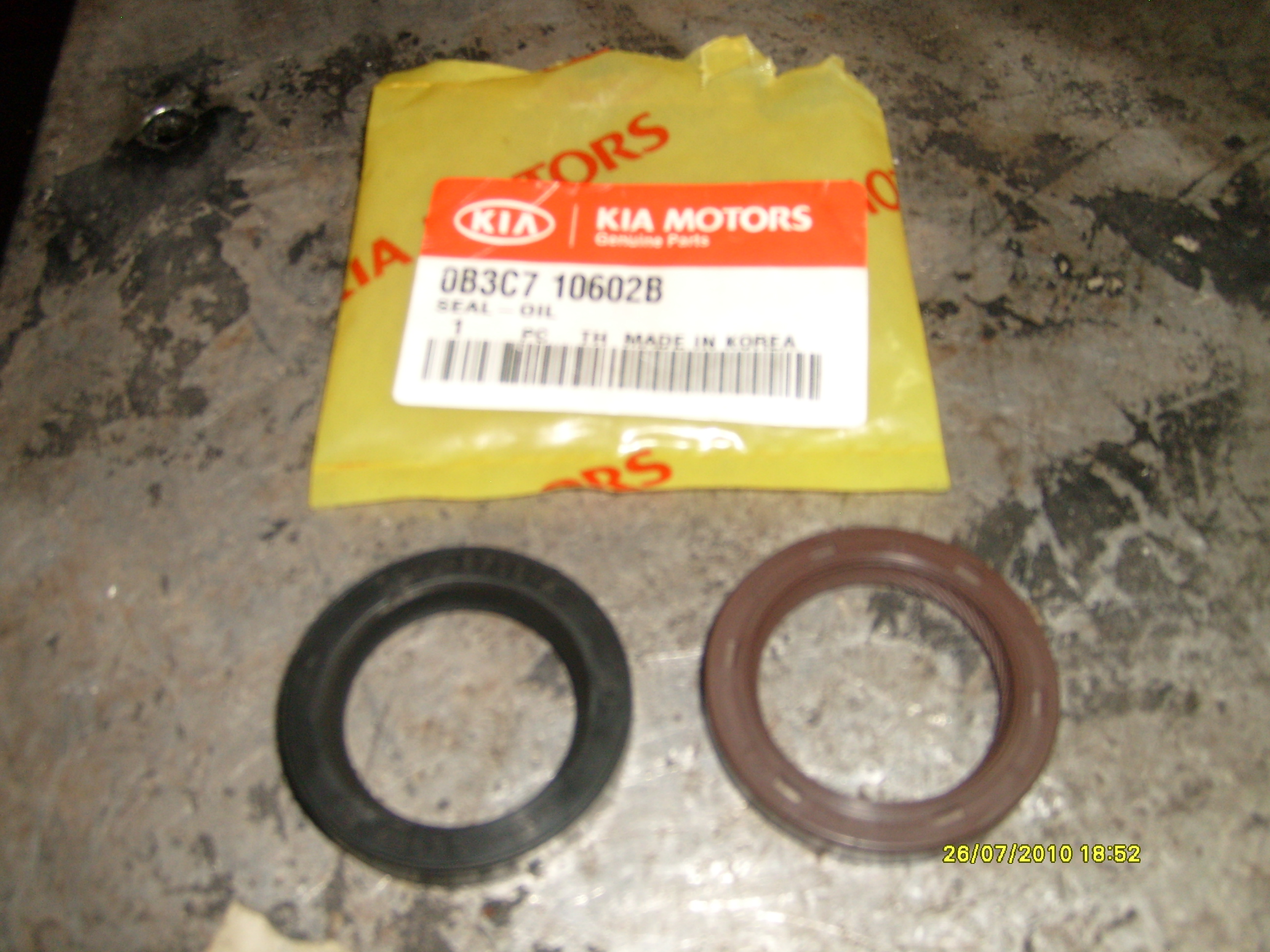

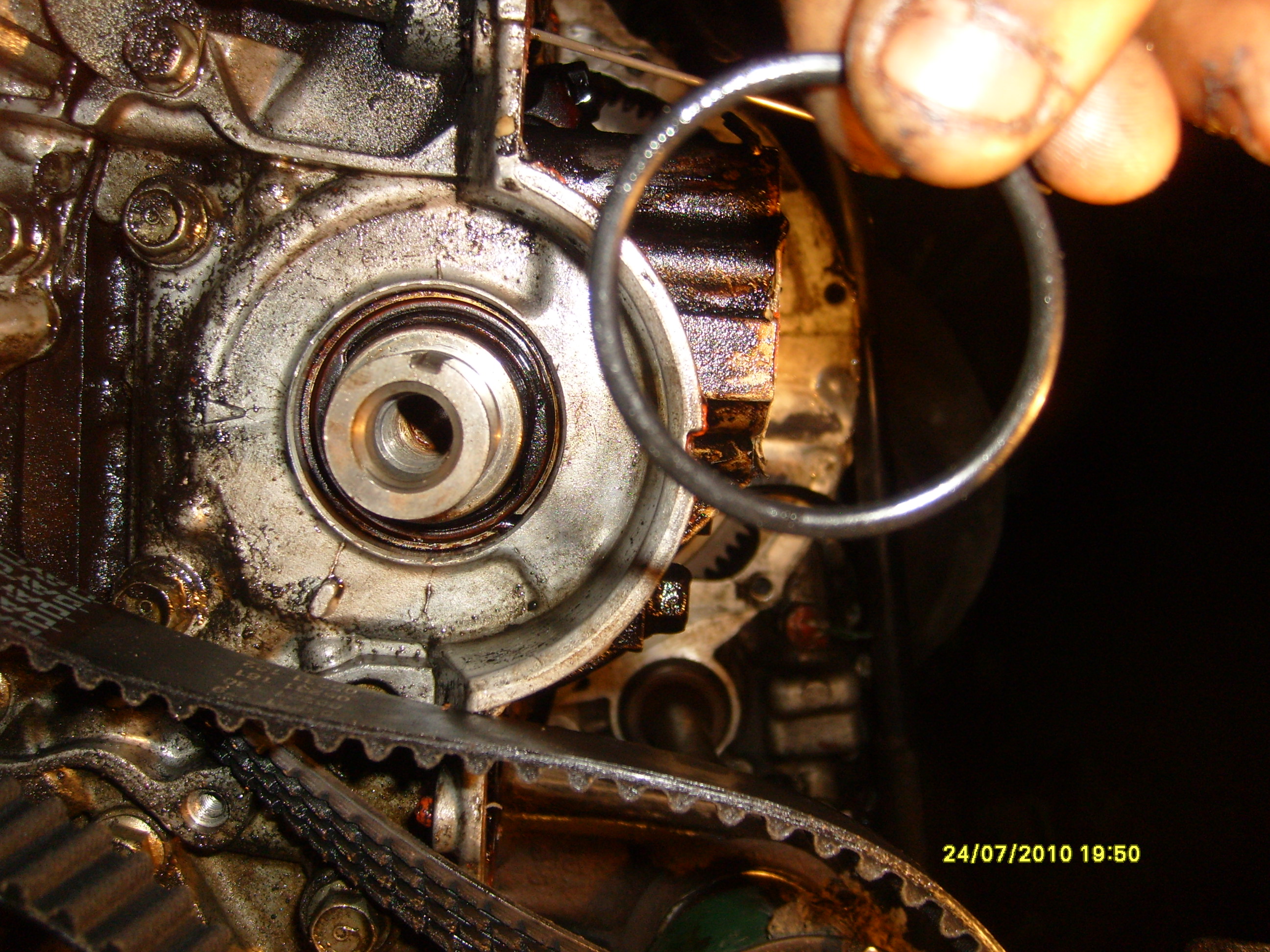

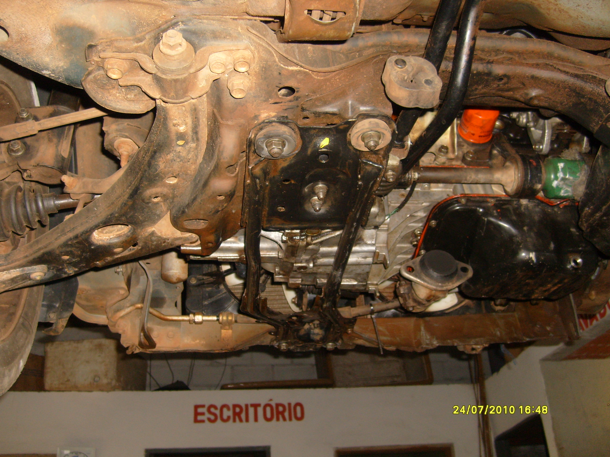

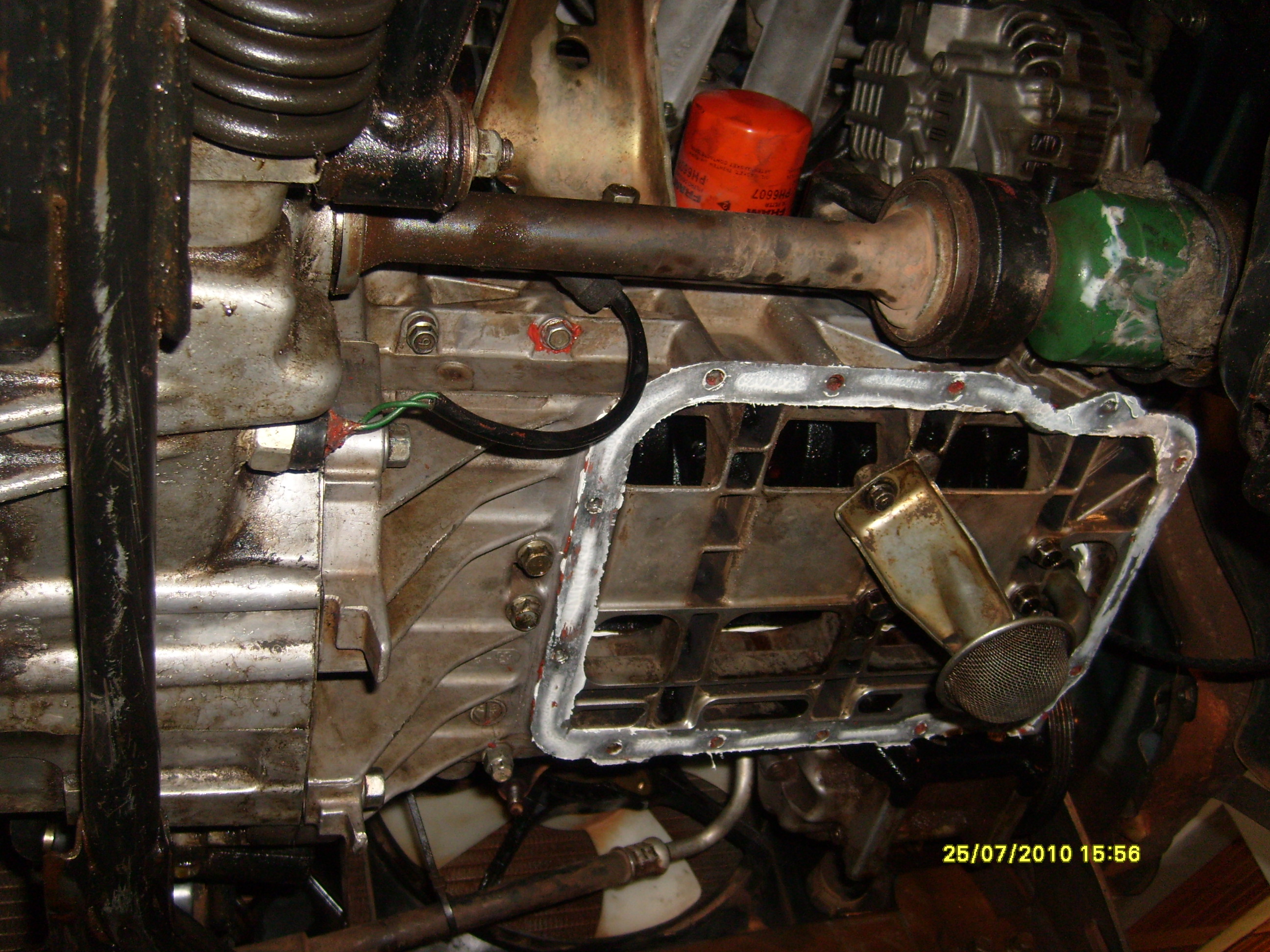

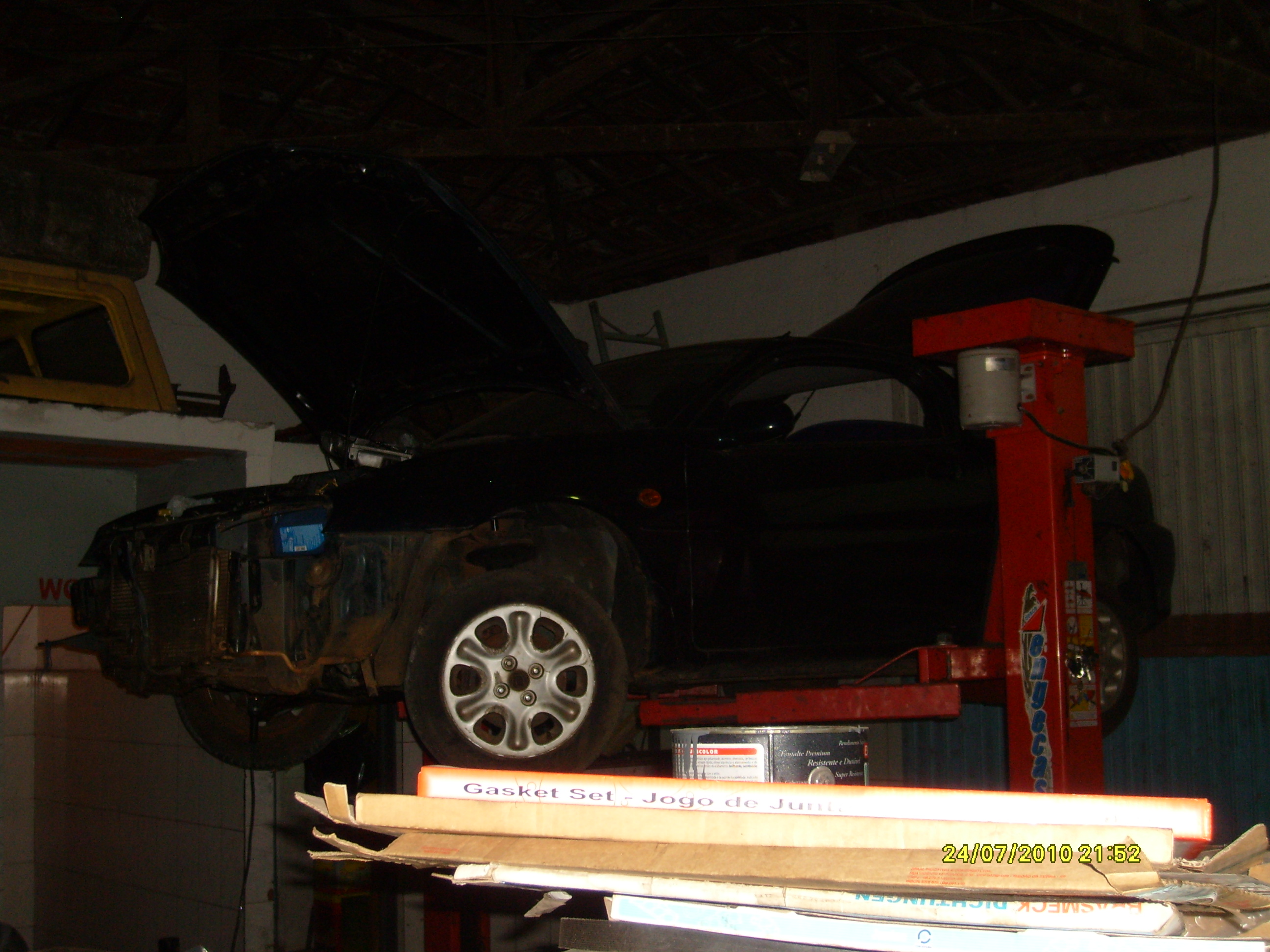

Mensagempor bboyclecio » Qua Ago 04, 2010 9:16 pm
mas fotinhas

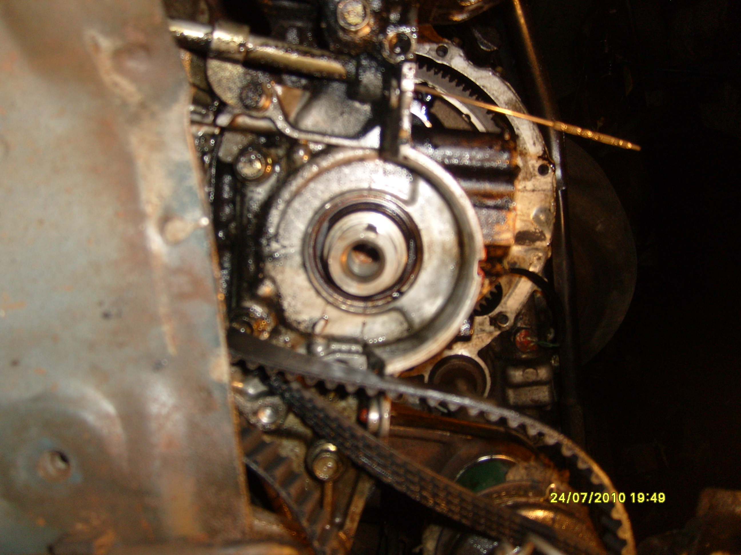

usando a ofina do gordo a noite tirando o vasamento do carter eda polia do vira brequim
o carter não vasava era o rententor do vira brequim
mas mesmo asim desmontei
o motor tava todo limpinho mas o retentos fez a maior meleca de olio

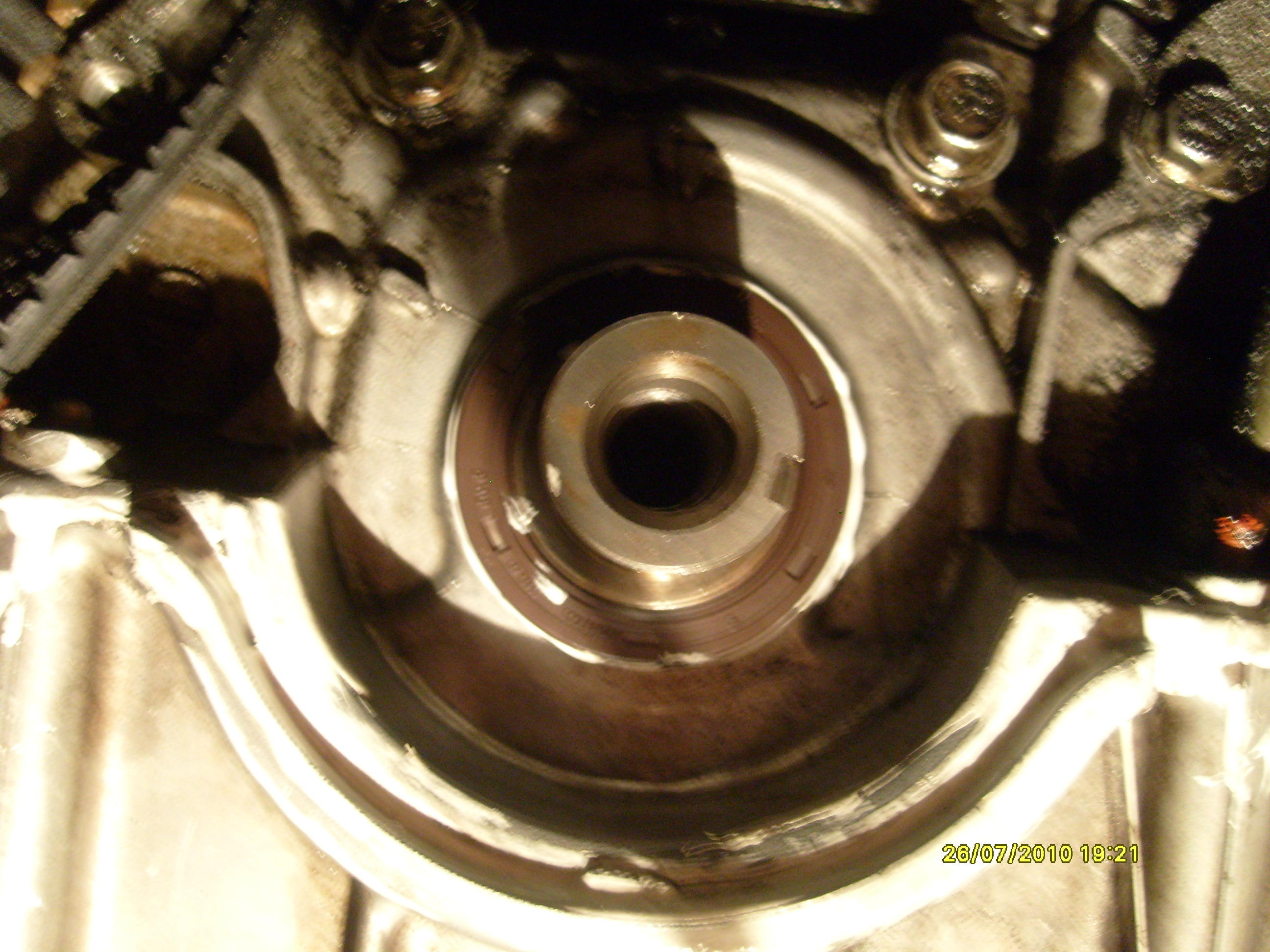

o retentor que e um milimetro menor do que o original eu borraxinha q não sei a onde vai
pensei q ele era ta ki cabe sertinho mas não coloquei
comprei o retentor do kia sefia do bloco b6 eo mesmo do masda mx3
estalando o rententor com cola branca para não vasar
ficou nota 10 o retentor
estalando a polia do vira brequim
esquesi de tirar mais fotos tava tão apreçado para montar veja o videi com o resultado do trabalho ficou 10 mesmo so os tuchos tão batendo um pouco não andei com o carro para carregar ta sem o para choque mas no fim de semana vou ver si vai ta pronto o para choque para dar uma voltinho para ver si vai carregar um video no outro dia depois do trampo feito
