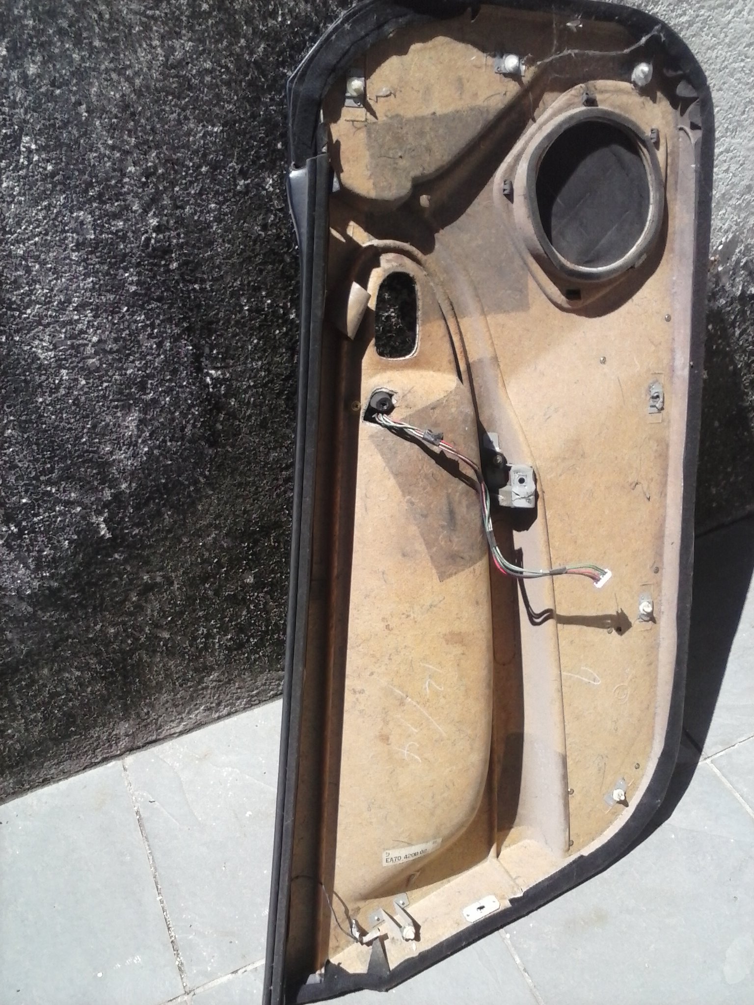

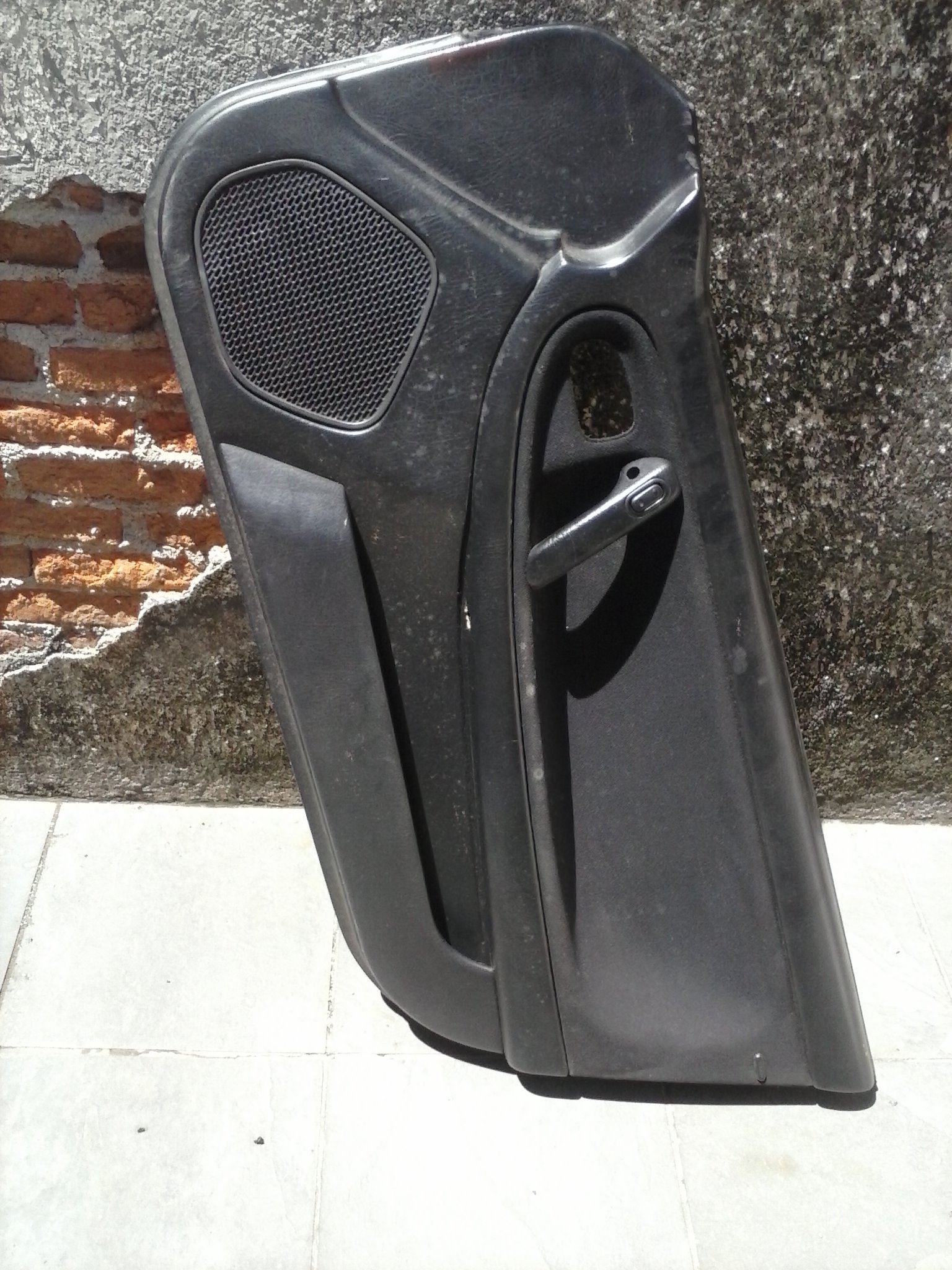

caro amigo luciano souza, eu estou vendendo um forro de porta lado do carona que ainda está com o botão do vidro, caso tenha interesse favor entrar em contato.
abraços boa sorte

jf cruz escreveu:caro amigo luciano souza, eu estou vendendo um forro de porta lado do carona que ainda está com o botão do vidro, caso tenha interesse favor entrar em contato.
abraços boa sorte
Me manda as fotos e o preço, derrepente da negocio!

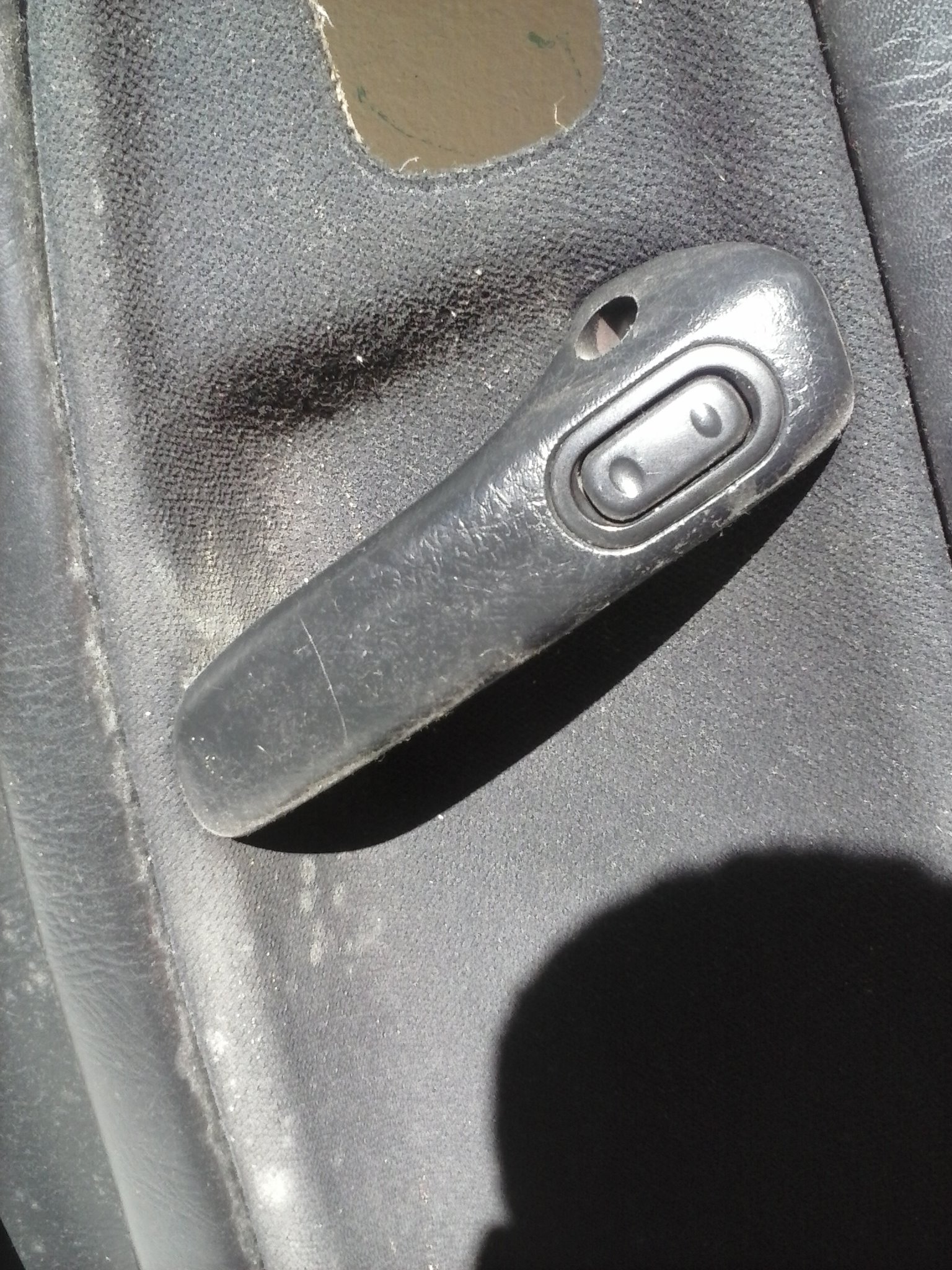

Da pra fazer 30 no botão com puxador e 100 no forro todo

o preço ta bom, do lado do motorista vc nun tem n ?

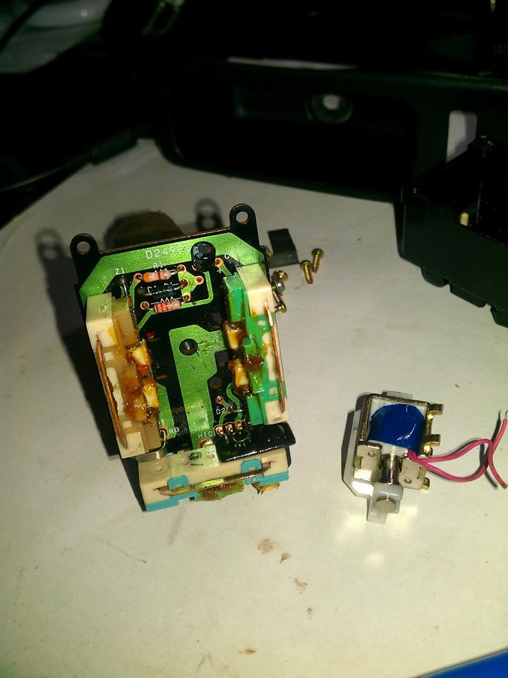

Galera, ja ha algum tempo tenho tido problemas com o botão do vidro lado motorista. Agarra e tinha q ficar puxando pra soltar.
Ontem o mecanico desavisado deixou o botao travado a ponto de esquentar o botao e parou de funcionar. Entao resolvi desmontar pra resolver. Felizmente consegui apesar do estrago: derreteu um pouco algumas pecinhas plasticas.
DICA: remova a bobina azul (direita) se vc usa modulo de vidro do alarme. Acho q esse era meu problema pois essa bobina q faz o vidro subir automatico, assim como o modulo tb faz, estavam em conflito.
