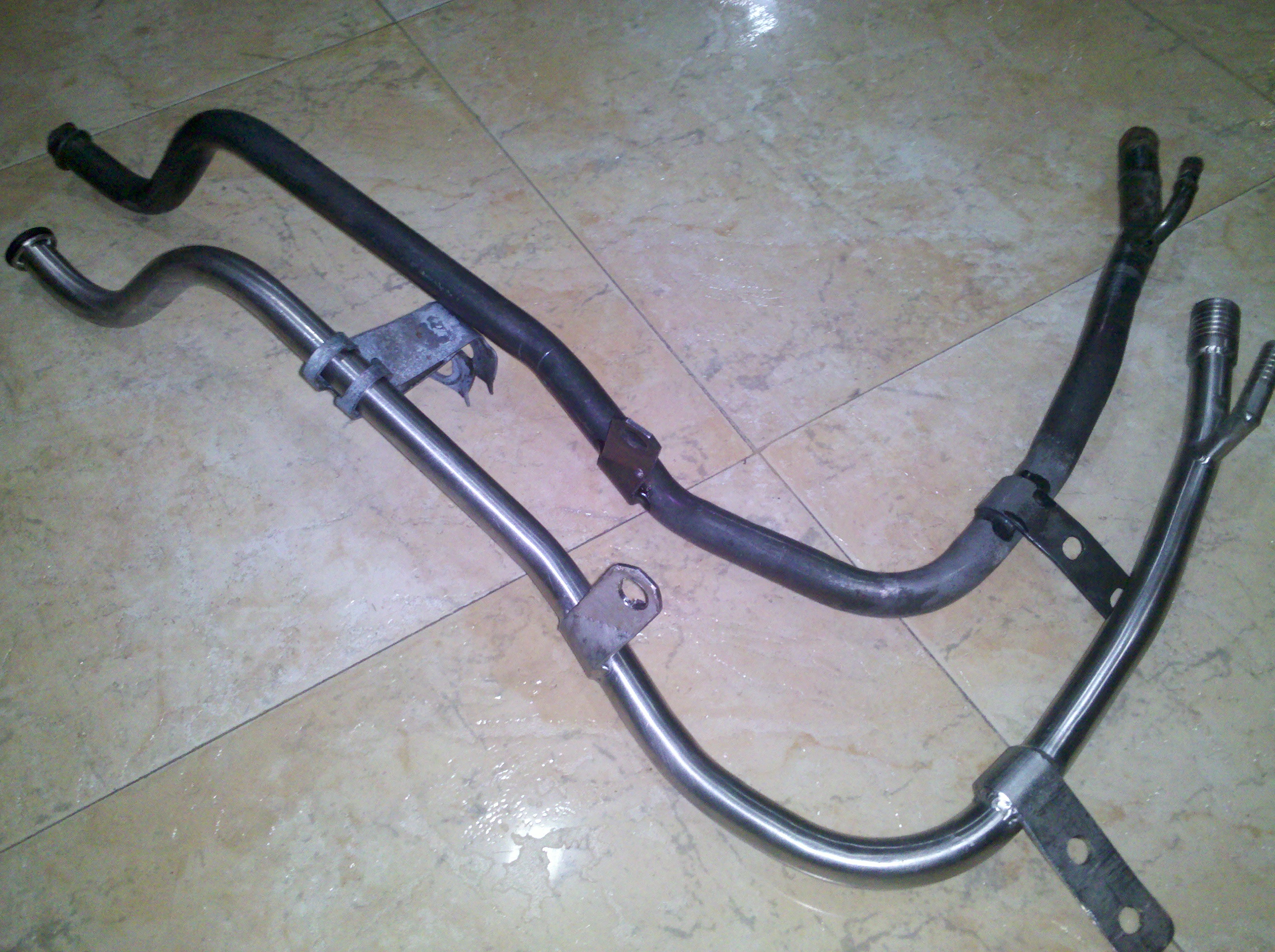

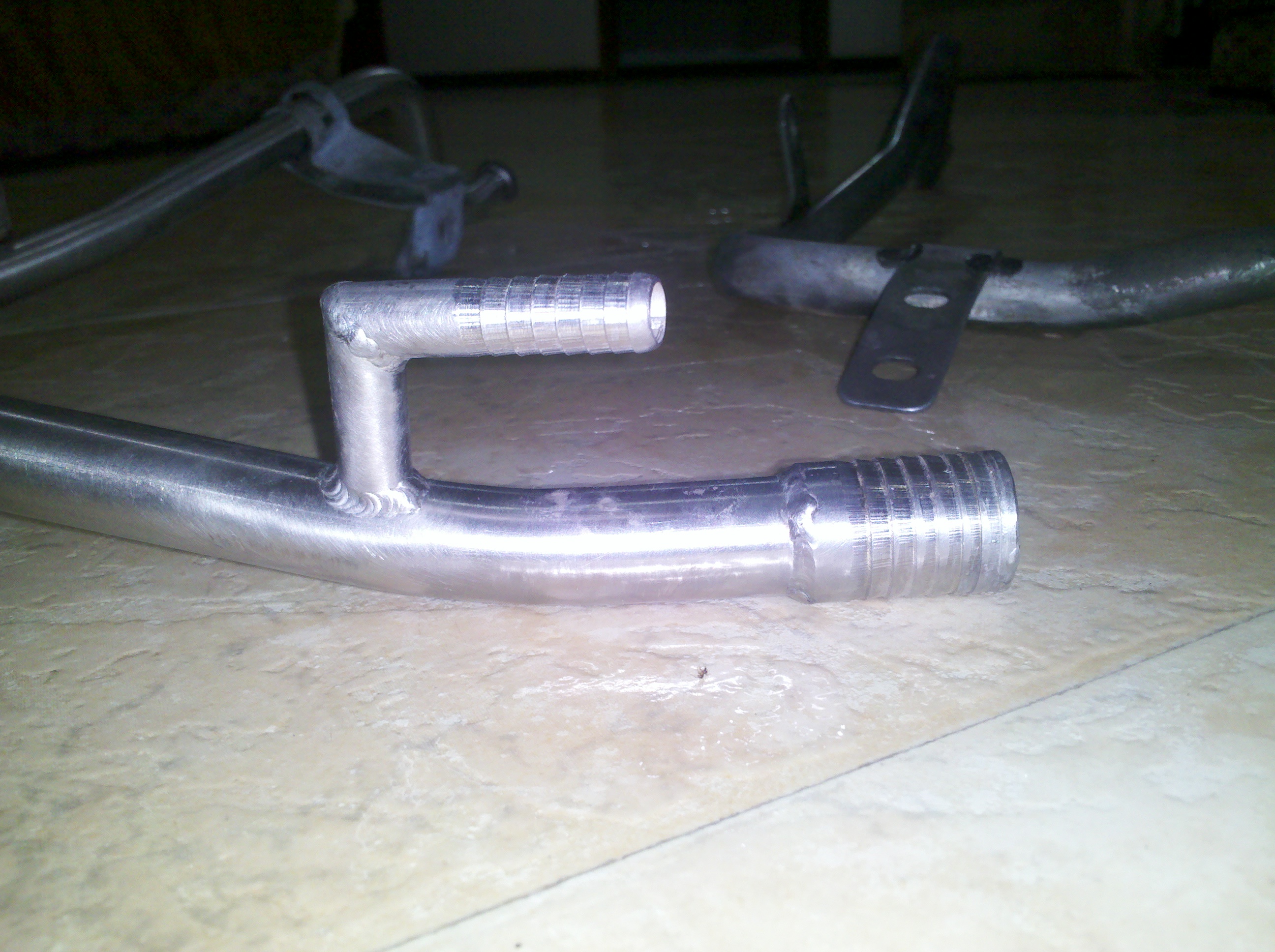

E ai galera, fui no meu tio ontem ( o que trabalha com inox) pra ele fazer as soldas do cano.
A presilha ali que fica solta deixei a antiga, pois esta boa e na medida correta, alem dela não enferrujar tbm, se alguem quiser um cano sera feita uma presilha nova em inox.
Algumas fotos do cano pronto, reparem nos detalhes na ponta onde vai o cano de borracha, esses detalhes são frisos para o cano de borracha não deslizar com apressão no cano liso como o inox, alem desse friso ainda vou colocar as presilhas(não lembro o nome delas) no cano de borracha para ter certesa que ficara bem firme.

Cristopher escreveu:E ai galera, fui no meu tio ontem ( o que trabalha com inox) pra ele fazer as soldas do cano.
