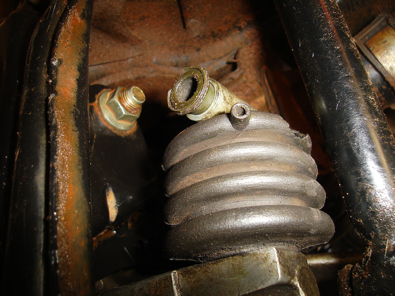

Mensagempor ralf » Ter Mar 23, 2010 12:32 pm
Pra trocar e preciso levantar o carro ou troca por dentro msm? tipo a do Vectra se n me engano.
Re: Buchas do Trambulador
Mensagempor bboyclecio » Ter Mar 23, 2010 7:20 pm
vai ter q levantar o carro , tem a lavanca de marchas q pega no cambio la tem uma bucha tambem
Mensagempor ralf » Ter Mar 23, 2010 9:28 pm
Ok meu camarada

Mensagempor bboyclecio » Sex Mar 26, 2010 9:57 pm
ralf escreveu:Pra trocar e preciso levantar o carro ou troca por dentro msm? tipo a do Vectra se n me engano.
ten esa ai ralf bem debaixo msm a do cambio
