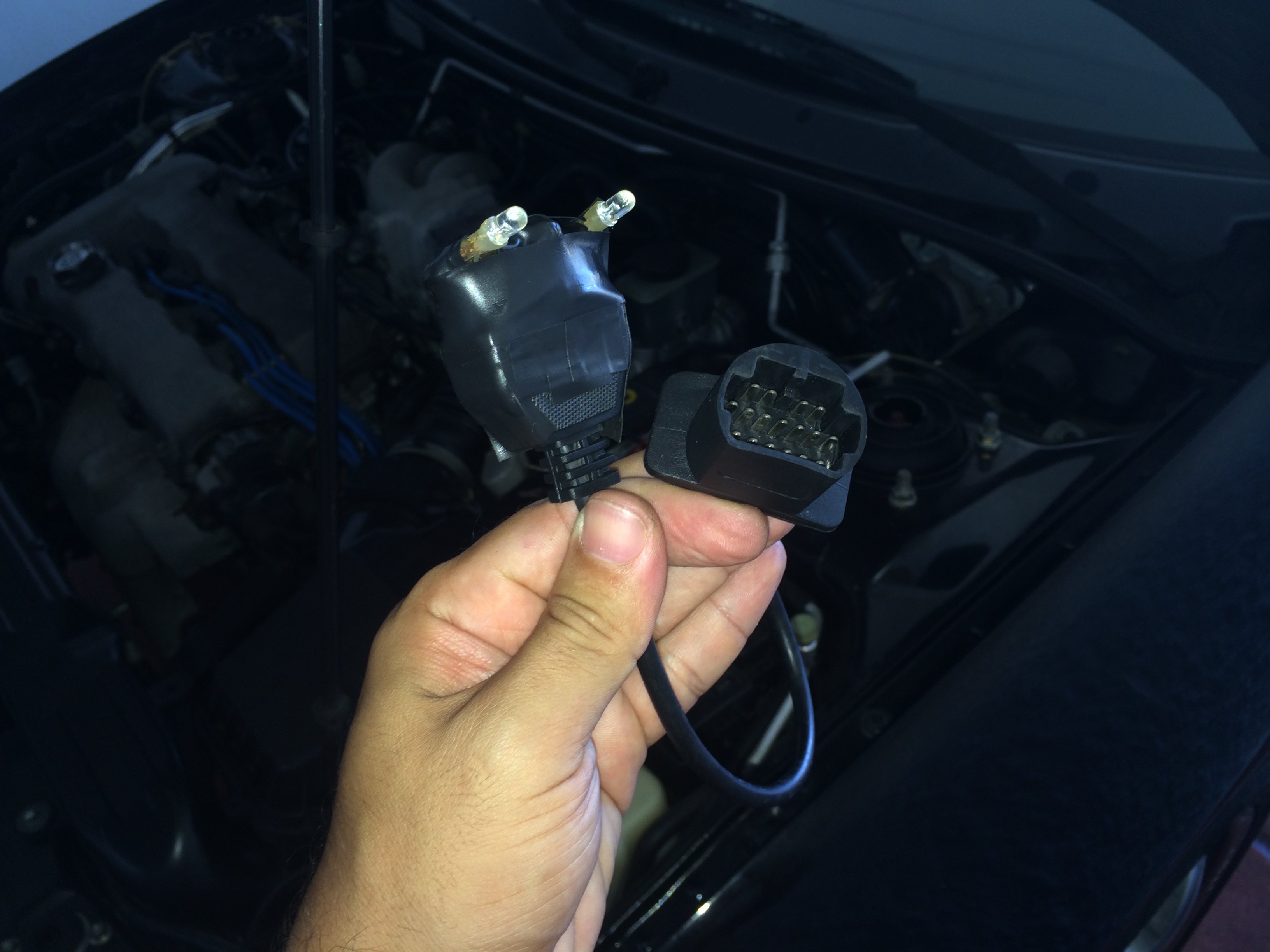

Mensagempor Ruiz » Sáb Abr 05, 2014 2:09 pm
Pessoal, como eu estava com um problema de sensores no meu MX3, resolvi fazer um scanner conforme dito aqui no clube. Daí, tive a ideia de facilitar as coisas e construi um protótipo que facilita muito a tarefa para ver estes problemas nos nossos carros. Para fazer o protótipo, eu comprei um cabo OBD1 Mazda no Ebay (US 6,00) e cortei o fio até encontrar os pinos que encaixam na tomada de leitura que fica na caixa do motor. Em seguida soldei o led e o jump nos pinos correspondentes, e pronto. O resultado da gambiarra está aí no vídeo pra vcs. Abraços a todos.
https://www.youtube.com/watch?v=xZBzcl0 ... e=youtu.be
https://www.youtube.com/watch?v=xZBzcl0Orlg&feature=youtu.be
Editado pela última vez por Ruiz em Ter Nov 17, 2015 11:03 am, em um total de 2 vezes.
