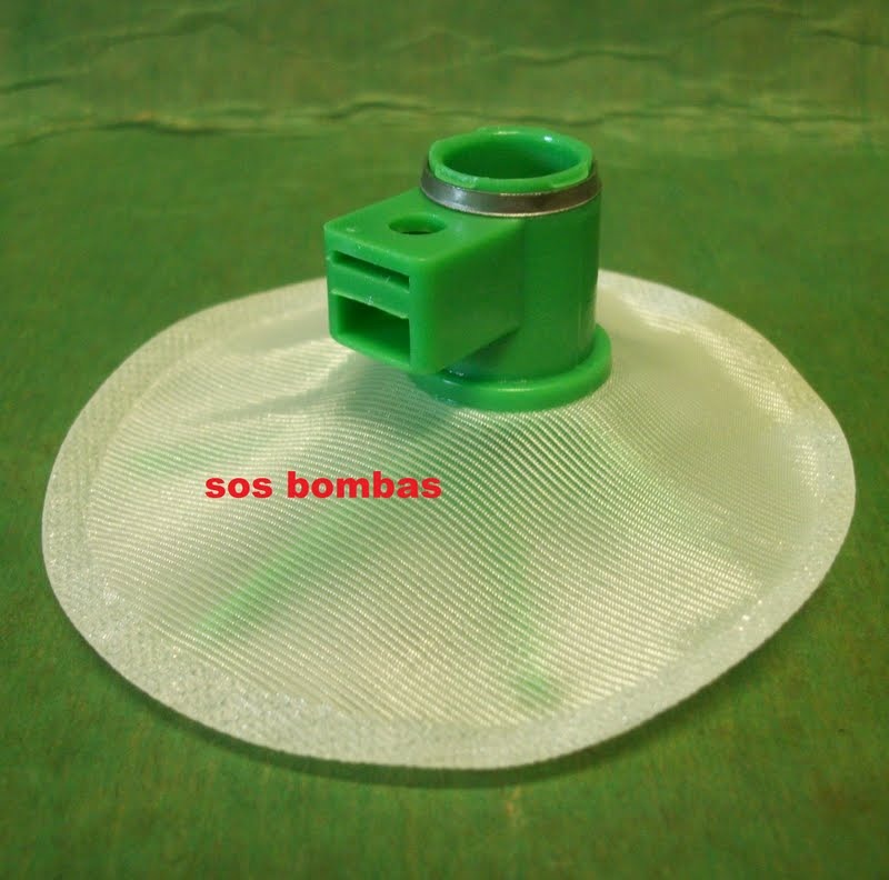

O meu estava com esse problema. Quanto chegava na reserva ele começava a dar falta de combustivel. Coloquei uma peneira redonda, tipo essa ai da foto e o problema foi resolvido.

Mensagempor ralf » Ter Nov 29, 2011 12:05 am
Celio essa peneira vc encontra em qualquer auto peças.
Adilson cuidado com essa peneira deste modelo, pois tem essa entrada na frente e por ai a bomba suga sujeira, pegue algum pre filtro que não tenha esse detalhe ou se possivel coloque uma vedação, apenas a saida encima esta correta tipo ao encaixe do mx3.
Leve a bomba bosch e peça esse tipo de filtro, se encaixar esse e bom, pois não tem entrada lateral a não se a de cima.

Mensagempor adilson de souza » Ter Nov 29, 2011 3:06 pm
ralf escreveu:Celio essa peneira vc encontra em qualquer auto peças.
Ralf, Na verdade a minha é igual a essa que você postou, sem nenhuma entrada lateral. Postei a foto daquela porque foi a mais parecida que achei.

Mensagempor ralf » Ter Nov 29, 2011 9:41 pm
adilson de souza escreveu:
KKKK então ta blz, e bom q as duas dão exemplo de diferença para quem quizer trocar.
