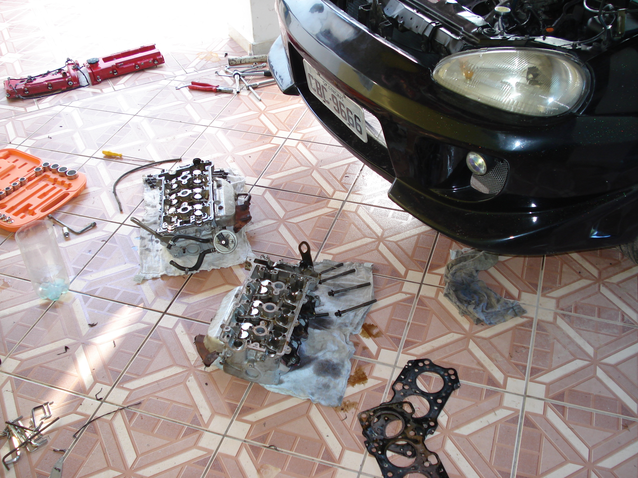

Eu tirei os comandos da frente e dei uma limpada vagabunda nos tuchos, metendo um spray no furinho mesmo. Montei de novo e deu uma melhorada. Ai eu vi que o problema era com eles.

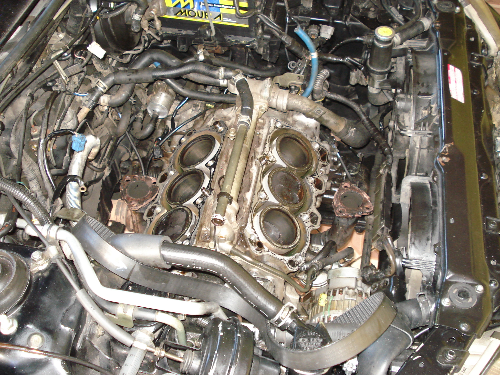

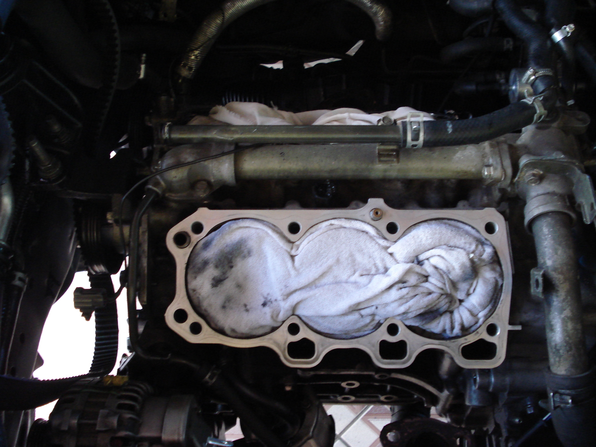

Aproveitei que minha junta do cabeçote estava vazando e tirei os dois cabeçotes. Levei para a retífica e já mandei dar um passe, pq acho que estava empenado, e já vai aproveitar , tirar as válvulas, medir elas, dar um banho quimico no cabeçote, pra tirar toda a borra e dar uma retificada em um mancal do comando que estava todo riscado. Inclusive o comando. E depois trocar todos os retentores de válvula.
Tirei os 24 tuchos e estou abrindo um por um e limpando. Estão todos cheio de borra. Ele tem uns canais minusculos , e a borra ta restringindo a passagem de óleo(maldita gasolina) com isso, o tucho começa a fazer barulho mesmo.
Na verdade , meu motor sempre teve um barulho, mas eu achava que era normal por ser 24v. Mas depois de assistir um video no youtube de um cara que limpou os tuchos do klze, eu vi o antes e o depois , ai que eu percebi que o meu tava o antes =).
Mas depois qeu eu tirei o motor e tive que deixar ele +- que no tempo. Mesmo coberto , porém com a tampa de válvulas só encostada. Provavelmente entrou humidade e terminou de zuar os tuchos. Ai começou a batucada de verdade mesmo.
Estou levando em média 15 minutos para limpar cada tucho =). Da um trabalho do KCT uhaahuhuauha. Tem que sacar ele, depois deixar de molho, ai vir com uma agulha e uma chave bem fina limpando tudo. Mas como eu sou meio perfeccionista ,enquanto eu passo a chave com o pano e fica um pretinho eu não sucego. huahuuhahuauhhua. Já limpei uns 15. Esse fds eu termino de limpar =).
Já estou com o jogo de juntas novinhos do motor inteiro que o lex mandou pra mim. Amanhã eu vou levar os retentores lá na retífica. Dai semana que vem eu levo o comando que ficou lá em conchas e já era. O motor vai ficar zerado =).

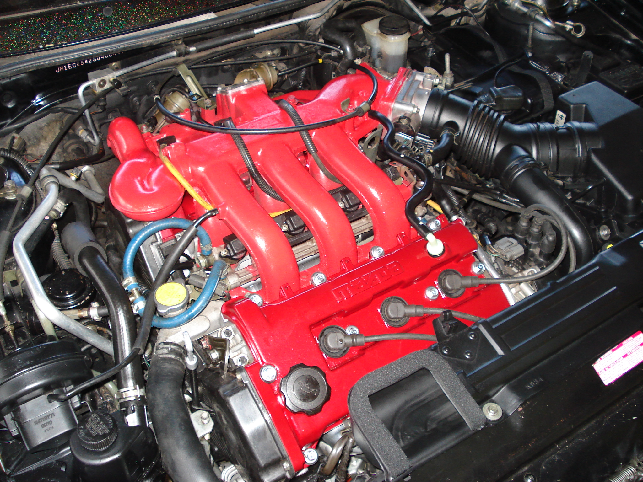

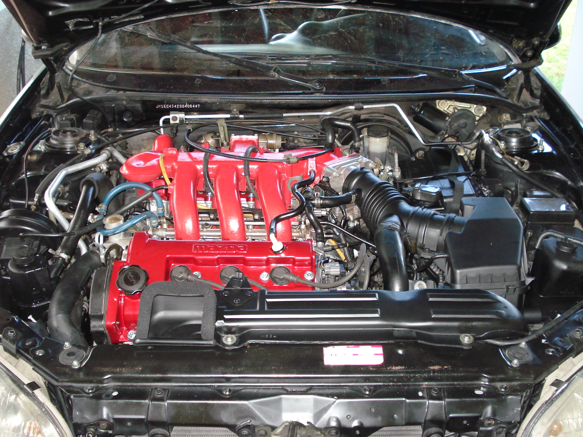

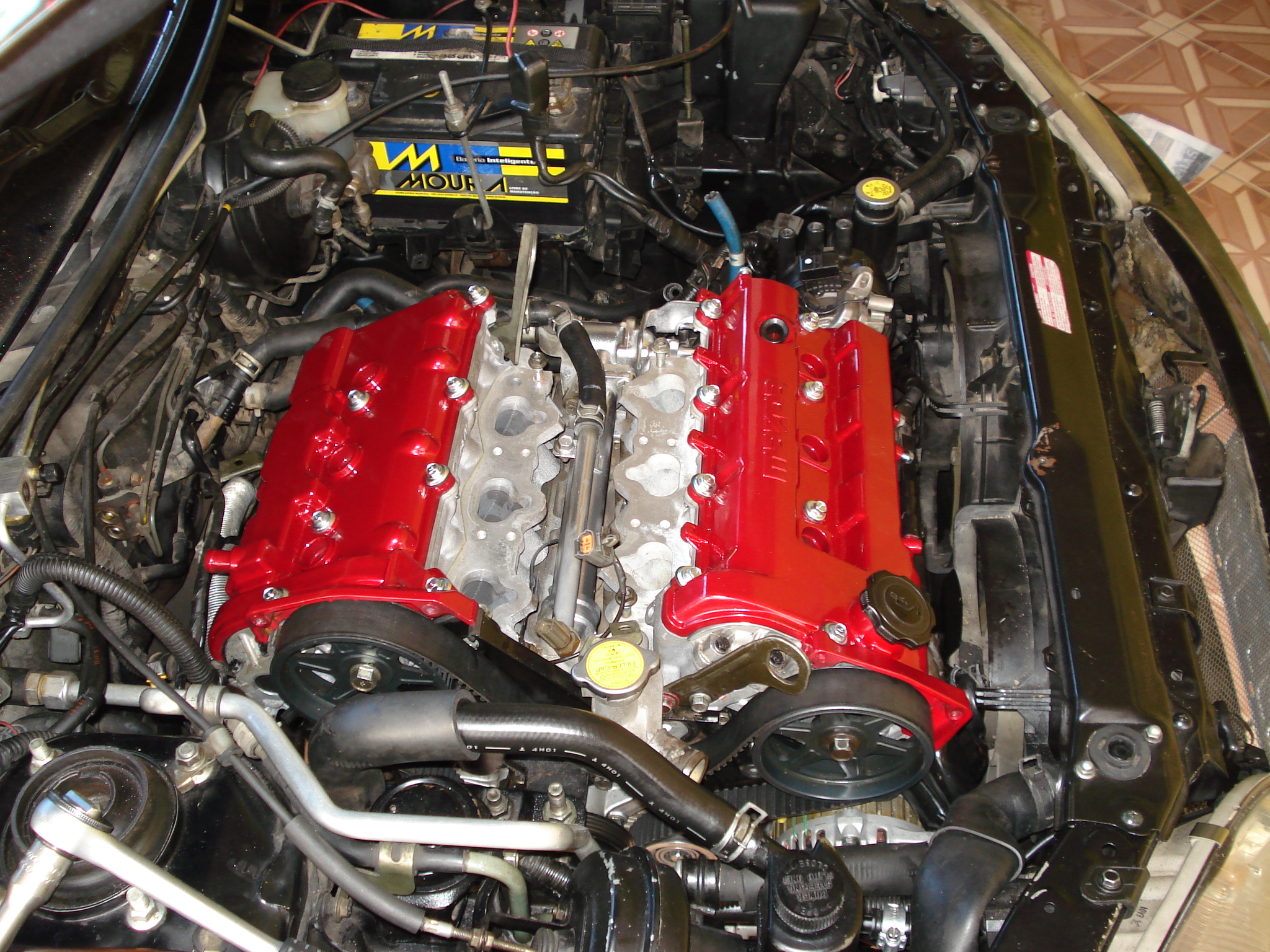

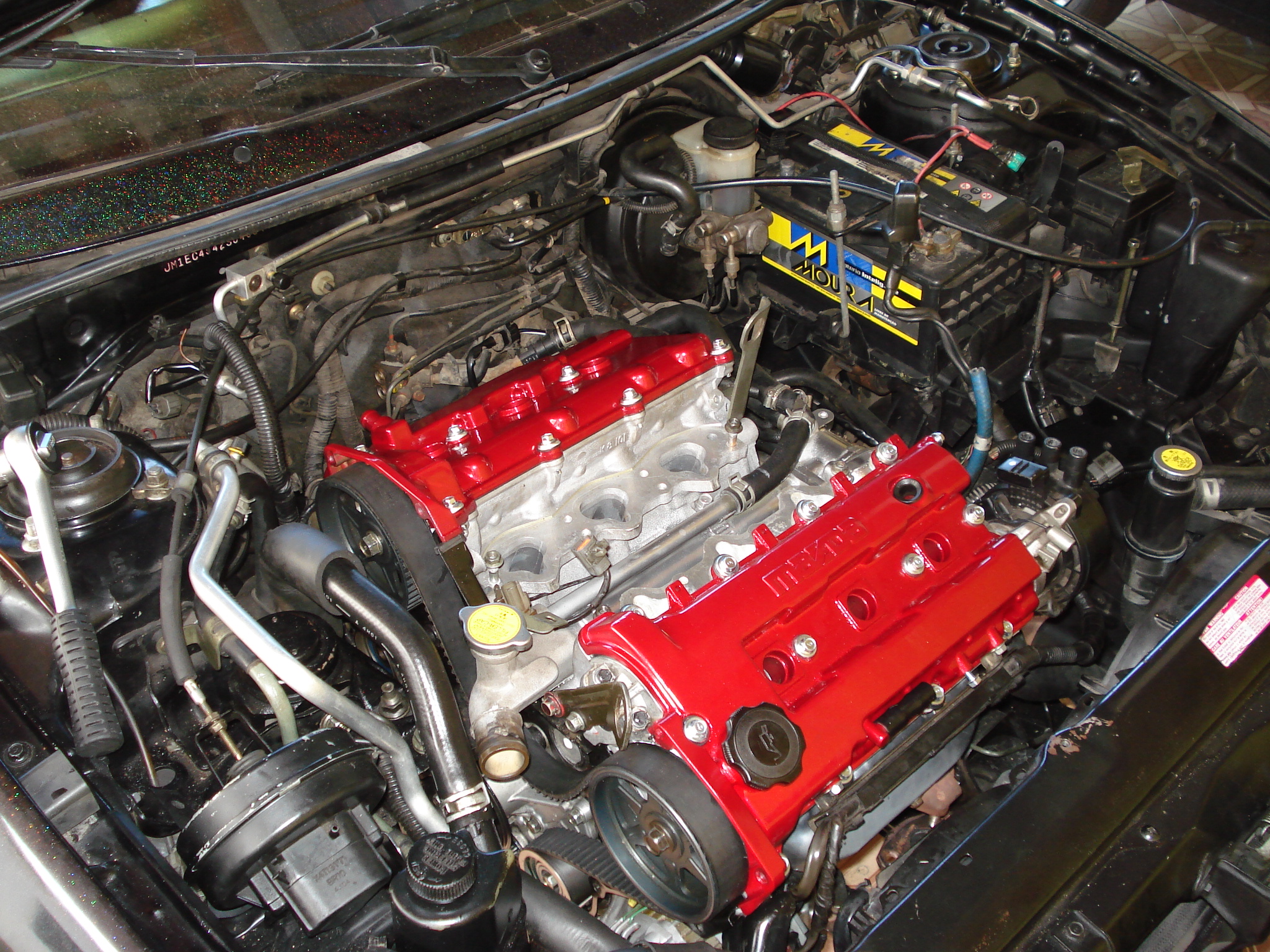

Mensagempor tomazela » Ter Fev 08, 2011 9:13 pm
Ééééé, acho que resolvi o problema =P
Aproveitei e dei uma limpada no cofre do motor ^^
tomazela
Mensagens: 235
Registro: 23/09/2009
Localização: Sorocaba/Conchas
Re: TEC-TEC Maldito no motor
Mensagempor deepbluemx3 » Ter Fev 08, 2011 10:30 pm
Muito legal esse V6zão hein Tomazela.Sonho de consumo de todo aficcionado pelo Mx3... :D
Zerou o tec-tec , parabéns!
