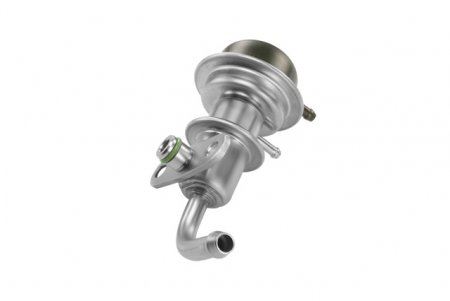

ae galera o/
:S :S esses dias meu mx3 estava com um problema, se o carro ficasse aproximadamente mais de 3h desligado, ao tentar ligar, ele demorava a pegar! tipo de 4 a 5 segundos! que não é o normal!! e logo quando pegava ele falhava um pouco! quando acelerava e depois deixava em ponto morto ele estabilizava!
OBS: depois que eu desligava o motor e tentava ligar em seguida, ele pegava tranquilo bem rápido!
bom primeiramente quero agradecer ao Andersonr por me ajudar a identificar o problema!
Solução: :P :P
o problema éra que o carro estava perdendo pressão no sistema de alimentação, sendo necessário um tempo maior para ligar o motor , o problema era no regulador de pressão de combustível estava comprometido acarretando a perda de pressão do sistema, comprei o tal do meliante e voltou a funcionar normalmente!

Luiz bem provável que isso aconteceu por ser uma peça que já tem mais de 10 anos e também pelo nosso combustível que possui de 15% a 20% de mistura de álcool!! o álcool corroeu o diafragma da peça! acarretando a perda de pressão do sistema!

peguei com o xepa paguei essa semana agora que passou aproximadamente R$143,00 da uma ligada pra ele deve ter, eu mesmo troquei! mais tem que ter a manha pra nao lavar seu motor de combustível! e nao danificar a borracha que veda a conexão que manda o combustível para o coletor!

Mensagempor tomazela » Dom Set 26, 2010 9:32 pm
Dica: Para ver se seu regulador de pressão está funcionando existem duas maneiras. Uma é comprar um manômetro de pressão e colocar na linha entre as duas flautas e ver a pressão ( eu já deixo o meu direto lá pra sempre conferir =) ) ou um jeito mais simples que é tirar a mangueirinha de vácuo que vai nele e cheirar. Se estiver com cheiro de gasolina pode trocar que o diafragma estorou e tá passando gasolina por ele.
