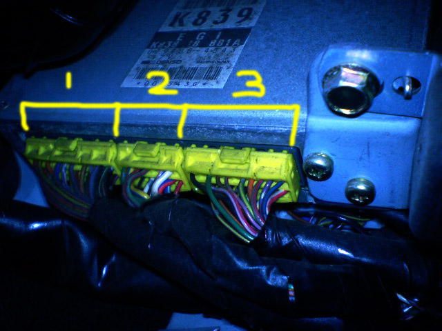

Mensagempor Clayton » Qui Abr 15, 2010 7:30 pm
Entao Farina e deepblue... eu vi uns scanners no ebay e alguns ateh mto baratos. Soh que eu soh achei o obd2.
Tava lendo no mx-3.com que o 1.6 pode ter os dois tipos... obd1 e obd2.
Pelo que li os mazdas com obd2 comecaram a sair em 95, mas parece q nao era um padrao. Teve gente falando q é 50% de chances de ser obd2.
Vcs sabem qual eh o do meu (94/95)?
tem como eu notar a diferença pelo numero de pinos? (eu nao manjo mto de scanner.. queria comecar a aprender :) )

Mensagempor deepbluemx3 » Qui Abr 15, 2010 7:56 pm
Também não sei Clayton, se bobear até o conector é o mesmo...Onde fica o conector do mx3?è logo atrás daquelas tampas que ficam no console do rádio?Quem poderia tirar essas dúvidas acho que seria o Cris...
*PS: Clayton acabei de dar uma lida lá nos tópicos do mx3.com, e o rastler para o ano 95 abaixo é o OBD I...
Re: Scanner para o MX3
Mensagempor deepbluemx3 » Qui Abr 15, 2010 10:40 pm
-ôpa, Achei ! Se a ECU(módulo) do seu MX3 tiver na saída 3 conectores amarelo ou cinza , como na foto abaixo, então ele é com certeza um OBD I, ao contrário se ele tiver 4 conectores cinza, então ele é um OBD II.
LINK : http://www.mx-3.com/phpBB3/viewtopic.php?f=15&t=61081
Conectores do módulo ECU OBD I

Mensagempor Clayton » Qui Abr 15, 2010 10:46 pm
boa deepblue... procurei uma thread assim e nao achei ehehhe
em outra thread la achei um cara falando desse scanner aqui:
http://cgi.ebay.com/ebaymotors/AutoXray-Code-Scout-Reader-2500-Brand-New-AX2500_W0QQitemZ350336787969QQcmdZViewItemQQptZMotors_Automotive_Tools?hash=item5191b32601#ht_5415wt_816
Funciona com mazda e tem conector obd-i e obd-ii
