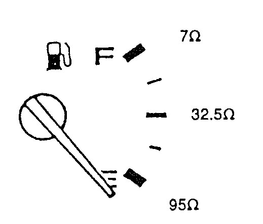

na verdade o medidor de gasolina do MX-3 trabalha com 7/95 ohms.
se colocar uma boia de 10/180 ohms, quando o tanque estiver em meio tanque, o pontero marcara vazio !!
veja na foto abaixo :
