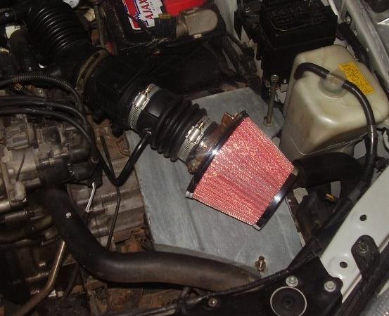

Mensagempor .AJ. » Dom Abr 17, 2011 8:21 pm
o fi eu tenho esse filtro ai tem algumas fotos ja ti add no msn pra gente conversa melhor
se não mi engano essa mangueira q usei entre o sensor e o filtro é da saveiro bola ela entrou justa coloquei a braçadeira so por segurança e o suporte eu fiz pra proteção msm e pra evitar a sujeira q o lex mi deu ideia q sobi das rodas, aproveitei fazendo uma bacia maior para colocar nele reatores do xenon e outras coisas
